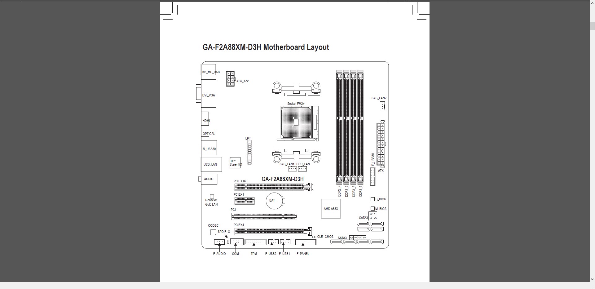

Das wundert mich auch; ich habe mir das Handbuch des Boards heruntergeladen und da keinen Steckplatz für den Speaker gefunden. :confused_alt:

Einen Stecker für den Speaker hat es schon, unten wo die Leds, PowerSW angesteckt werden.
Ah doch, sehr gut. Leider geht das aus der Zeichnung im Handbuch nicht wirklich hervor.
Hast du nun dort den Speaker angeschlossen? Das Ding sollte in etwa so wie auf dem Bild aussehen.
