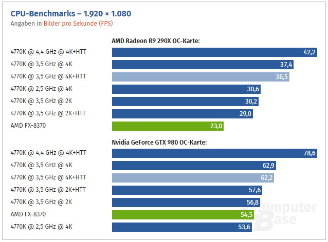

Ich finde deine "Loyalität" gegenüber AMD bemerkenswert. Nur wirst du mit dem Rechner schon beim nächsten Tripple A Spiel wieder aufrüsten müssen. Du kaufst dir einen Uralten Sockel inkl. best möglichen Prozessor. Beim Intel kannst du dich wenigstens noch verbessern und hast schon ohne NB Bridge tuning etc. die bessere Single Core Leistung. Bei Videorendering auf 8 Threads sieht es vielleicht anders aus. Ist hier aber nicht von belangen.
Bei der Grafikkarte bist du ja sehr vernünftig mit einer R9 280/X. Warum so Beratungsresistent beim Rest?
Weil Intel sehr teuer ist wie Nvidia und ich nur max 820€ ausgeben kann, aber ich könnte die CPU auch übertakten also von daher.
Ps: bin ich nicht, nur ich finde Intel nich so gut, und ich schätze Amd CPU und Grafikkarte vertragen sich besser!?!
Außerdem was ist Bridge Tuning hab ich noch nie etwas von gehört, Google ich erstmal.
ayla33 schrieb:
Ps: bin ich nicht, nur ich finde Intel nich so gut, und ich schätze Amd CPU und Grafikkarte vertragen sich besser!?!.
Da wär ich mir nicht so sicher. Die AMD Grafikkarten haben oftmals einen dickeren CPU Overhead unter DX11. Bedeutet sie brauchen mehr CPU Power als vergleichbare Nvidia Karten. Trotzdem ist die R9 280X eine gute Entscheidung.

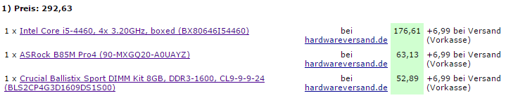

Beim Prozessor hingegen würde ich auf Intel setzen. Die Kombination i5 4460, B85M Pro4 & 8GB Ram kostet gerade mal 30€ mehr und es lohnt sich mMn.
Ok Danke.
aber der Witz is den habe ich bei HWV nicht zur Auswahl.
Was hast du nicht zur Auswahl? Alle drei Komponenten sind bei HWV verfügbar. Du nutzt doch nicht den HWV PC-Konfigurator?

Bei der Einzelkernleistung wischt der Intel den Boden auf mit dem AMD.
Und so kompetent kann dein "PC Spezi" nicht sein wenn er dir das rät, sorry.
Ich glaube, hier sind genug "Spezies", die dir lieber bei dem Preis zu einer Intel CPU + AMD GPU Kombi raten würden, aber naja.
Letztendlich ist es ja dein Geld. Der AMD Prozessor ist keinesfalls schlecht für einen bestimmten Budgetbereich, jedoch bei soviel Geld würde ein Intel Prozessor mehr Sinn machen, da dieser durch die Single-Core-Performance in Spielen auch schneller ist.
Deinen selbsternannten "Intel-Hass" kann ich auch nicht nachvollziehen..
ich hole mir den ja vllt auch und würde dann intel nehmen.
Habe mir ein par Statistiken angeguckt und in denen war die Single Core Leistung von dem Intel i5 4460 besser als die von dem übertakteten fx 8350. Und bei Zocken kommt es ja im Moment nur auf die single Core Leistung an.
