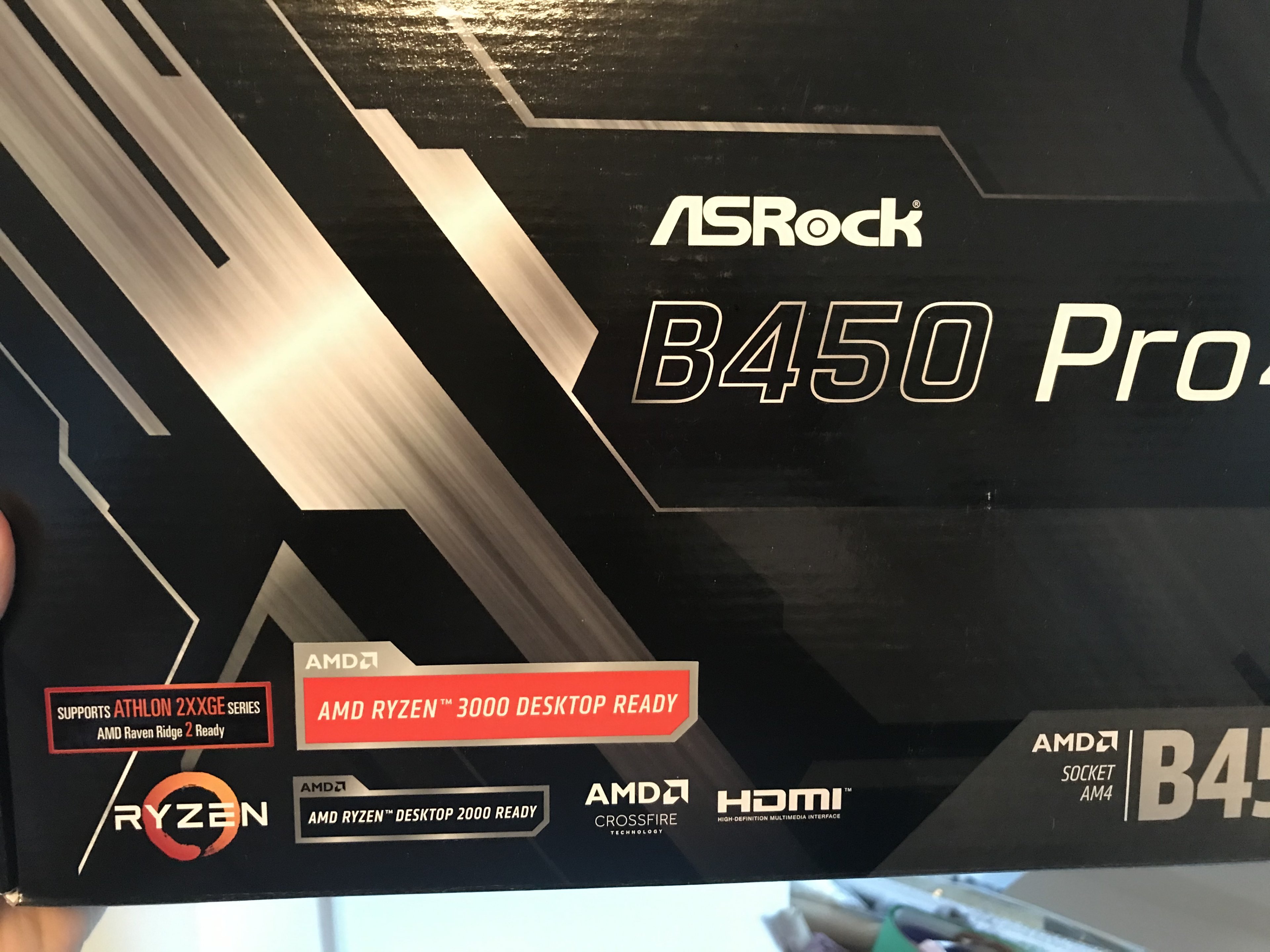

was steht den auf dem karton? irgendwas mit zen2 ready eventuell? wenn du ein pro4 mit alten bios erwischt hast dann geht die neue cpu nicht.
bon
Morgen,
wie meine Vorredner schon festgestellt haben, liegt es mit hoher Wahrscheinlichkeit am alten Bios, eventuell ist auf dem Bioschip ein Aufkleber mit Versionsnummer oder die Kartonage gibt einen Hinweis darauf.
Lösung bei altem Bios ist in deinem Fall eine Zen/Zen+ CPU oder das AMD Flashkit besorgen und damit erstmal auf den neusten Stand zu kommen, dann wird auch die Zen2 CPU funktionieren.

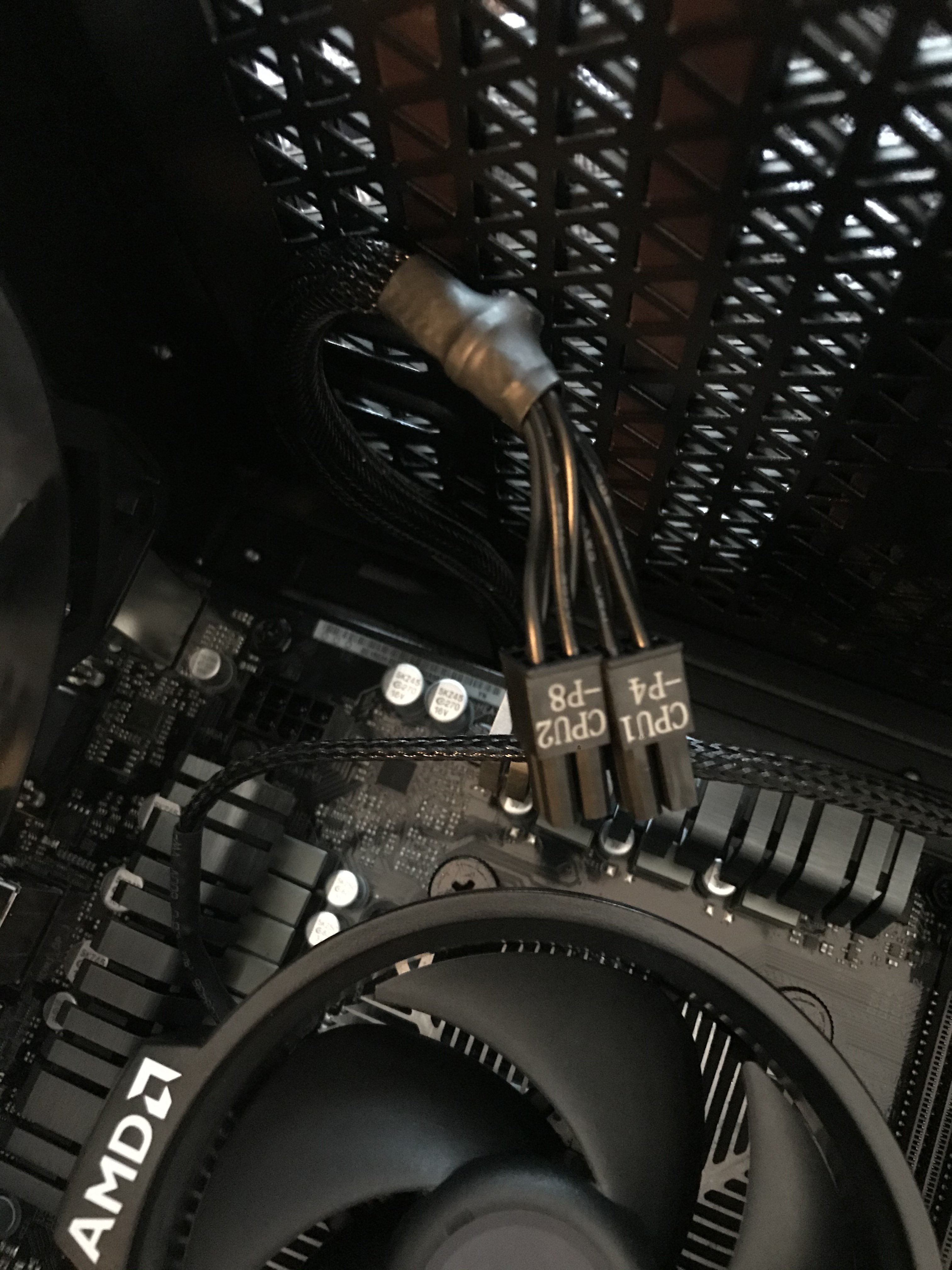

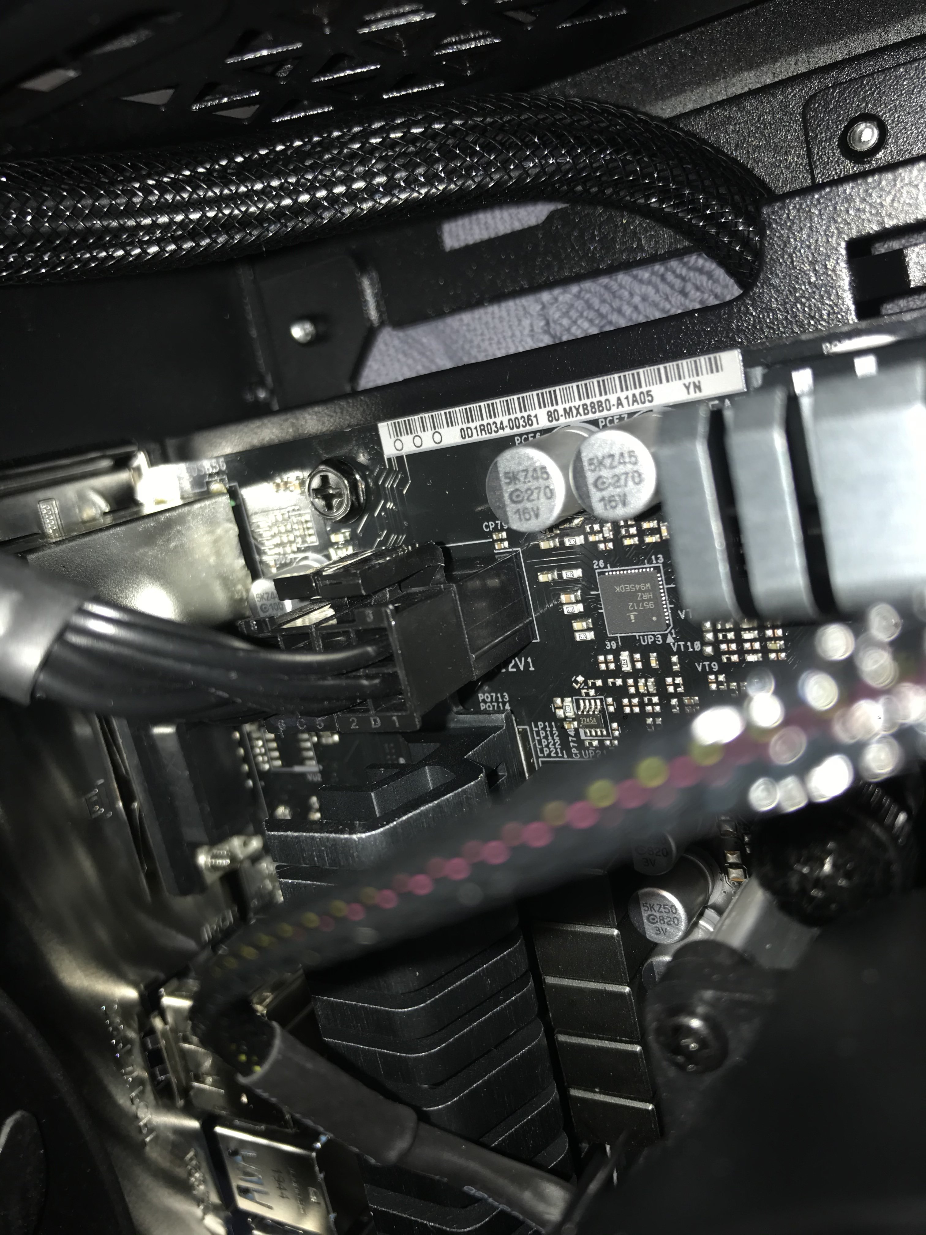

Ja dann, mach doch mal ein Foto des offenen PCs auf dem man alle Kabel sieht.
  • Eventuell steckt der 4/8Pin EPS Stecker nicht der der CPU Strom liefert, zu finden über dem CPU Sockel links.
  • Hast du ihn mal ein paar Minuten angelassen auch ohne Bild, manche Board brauchen bei der Ramerkennung doch ein wenig Zeit.

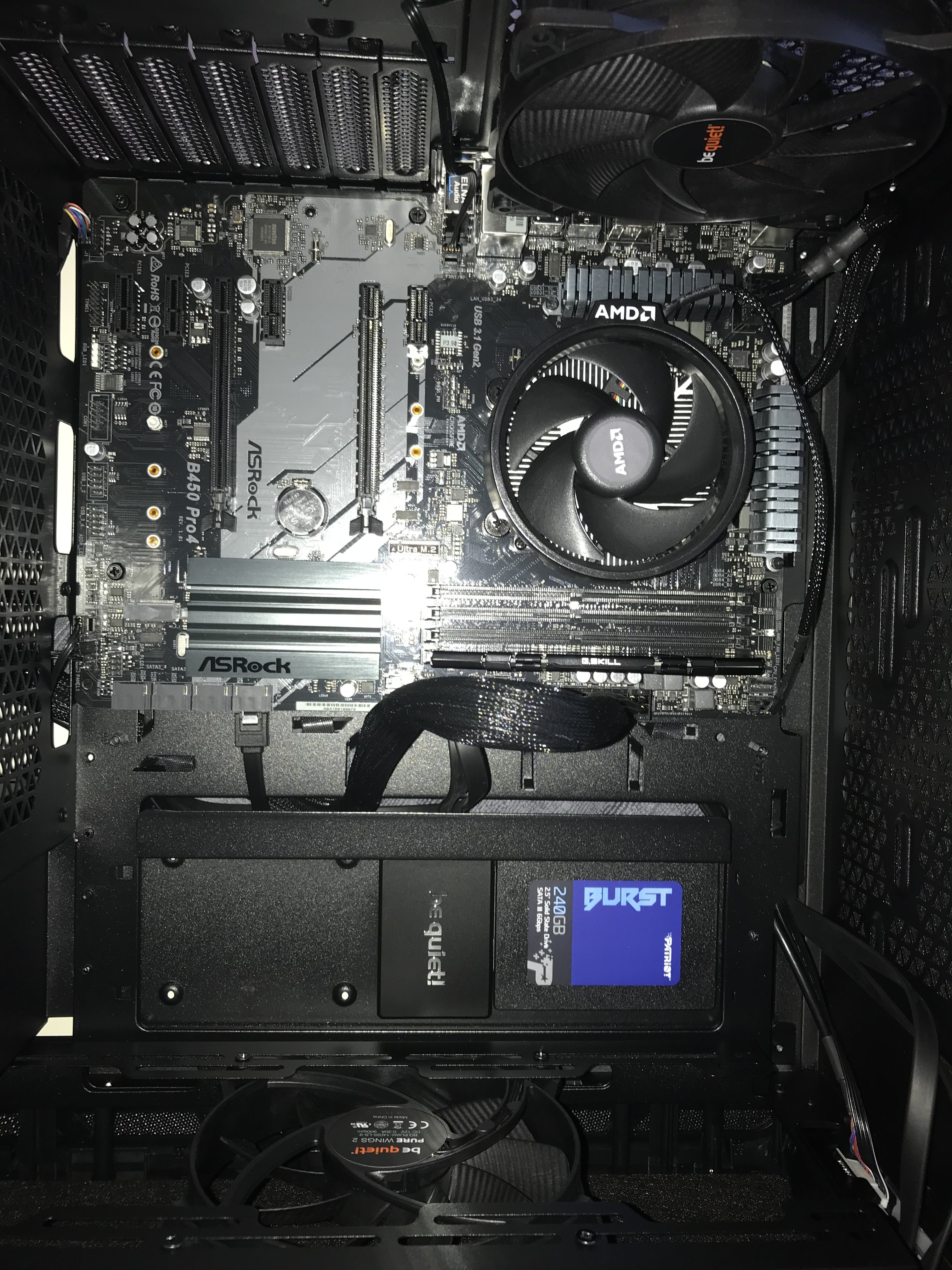

Ich habe mir die Grafikkarte erst einmal gespart, da ich überwiegend Video und Office mache. Brauche ich also eine extra Grfikkarte oder einen anderen CPU der diese Onboard Grafik unterstützt?
ja du brauchst eine Grafikkarte oder eben eine APU, bei einer APU ist die Grafikkarte integriert.
Das ist nicht mehr so ganz wie vor 15Jahren als die Boards noch extra Grafikchips auf dem Mainboard hatten.
Jetzt ist natürlich die Frage, was machst du mit dem PC, benötigst du die Power des 6 Kerners mit 12Threads oder tut es auch eine APU wie die von mir oben verlinkte?!
Denn die aktuellen APU basieren noch auf Zen+ in 12nm, bieten nur 4Kerne und haben weniger Leistung (IPC).

Gibt es eine Grund warum auf dem Bild nur ein RAM-Riegel verbaut ist? Oder hattest du getestet, ob es am RAM liegt?
Der Fehler ist ja eindeutig und es liegt eindeutig an der nicht vorhanden Grafikkarte. BIOS sollte ja auch aktuell genug sein, da ja auch Ryzen 3000 ready auf dem MB Karton steht.
Ich würde mir jetzt einfach eine Grafikkarte dazukaufen. Welche du willst, hängt wohl auch vom Budget ab.
dschou schrieb:
Das heißt ich müsste doch ein BiosUpdate machen, eine Grafikkarte würde da nicht helfen?
Auf der Verpackung Deines Mainboard steht doch "Ryzen 3000 ready". Lass Dich von unqualifizierten Anmerkungen nicht verwirren.
