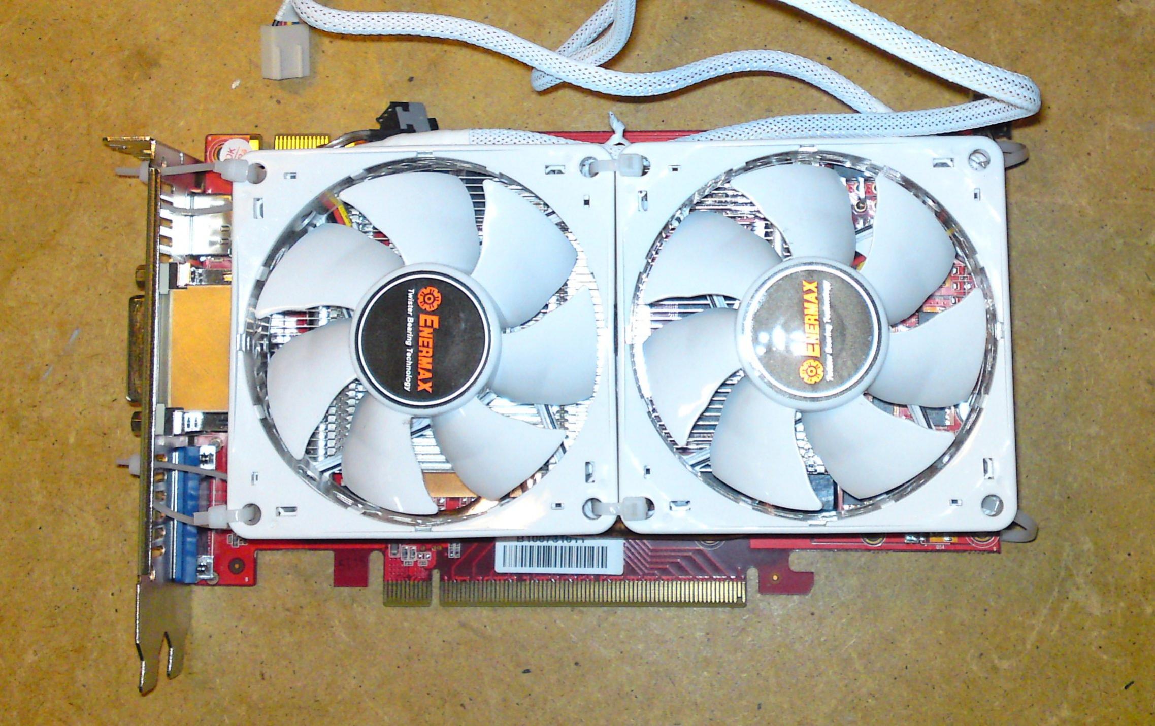

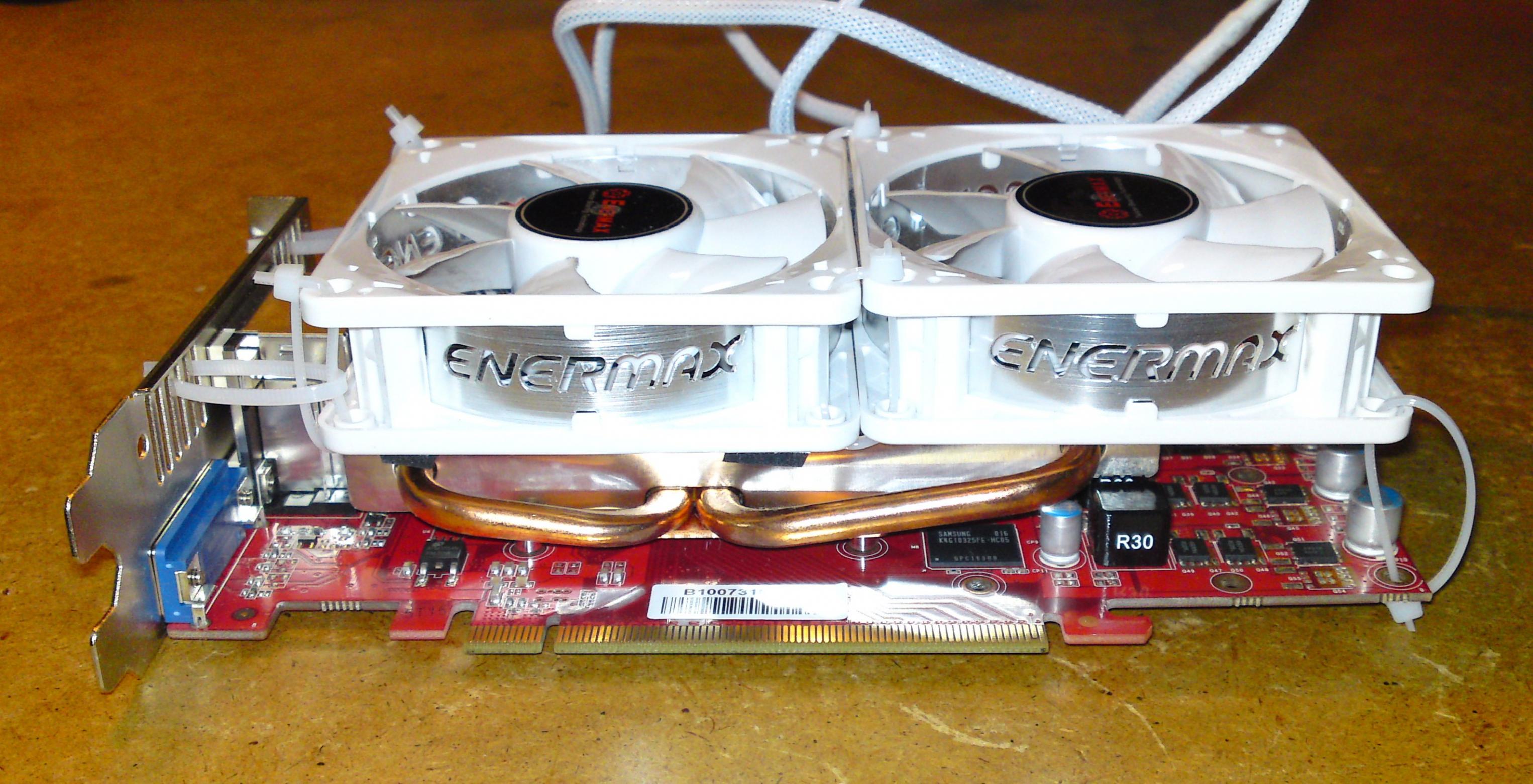

Welche Gainward besitzt du? Die Phantom oder diese hier? Wenn es letztere ist, kannst du noch immer die Lüfter (nicht den gesamten Kühler) gegen größere und gleichzeitig effektivere wechseln.
Das sah auf meiner alten GTX460 so aus:

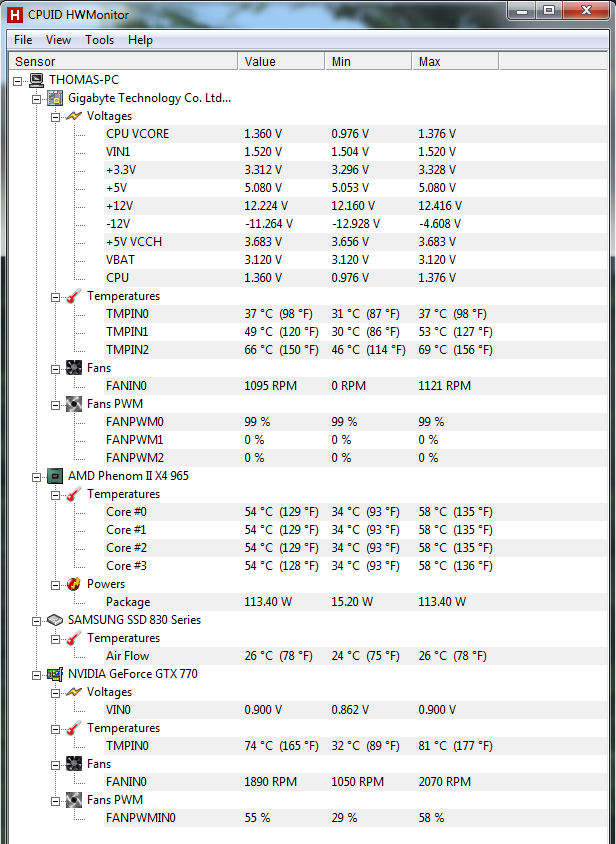

Die Temperaturen wurden mit HWMonitor gemessen.
Siehe hier: HWMonitor.png
