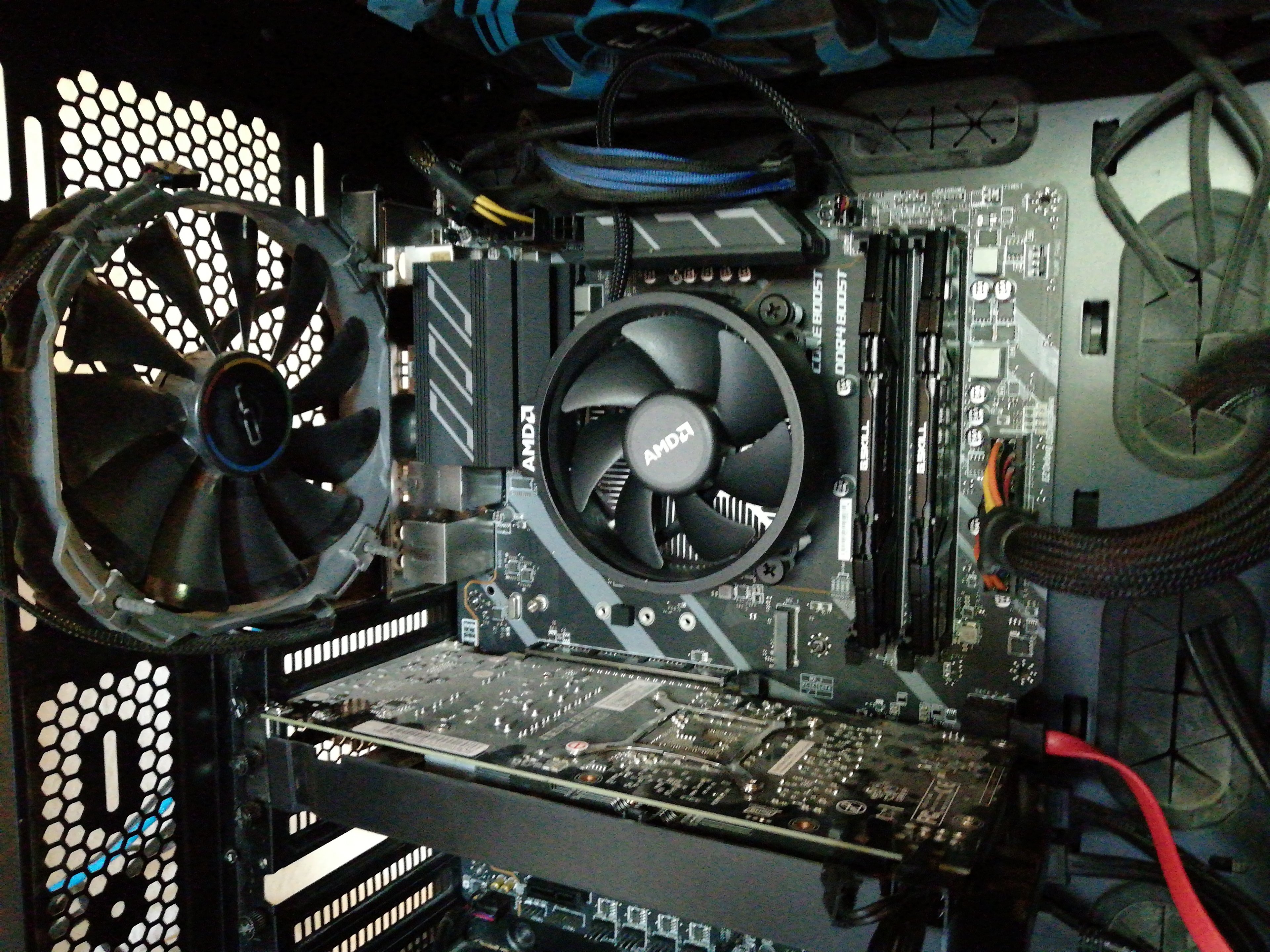

Fotos vom Aufbau?
Gibt nichts wirklich außergewöhnliches zu sehen.
Boah, ey. Habe gerade bemerkt, dass bei MSI das Front-Panel-Zeugs wo ganz anders ist. Ihr hattet doch recht. Sorry, dass ich an euch gezweifelt habe.
Das Board funktioniert jetzt auch ohne Probleme. Danke!
Reaktionen: Nickel
