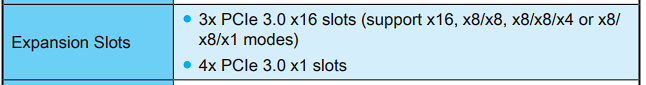

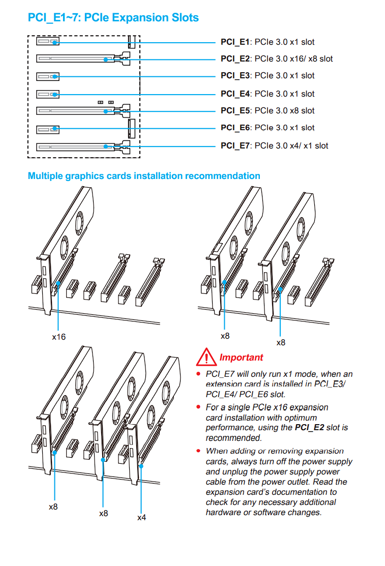

Hier steht doch alles dazu:
Offensichtlich wird die GPU und die SSD dann im x8/x8 Modus laufen.
In den x1 Slot kannst du die SSD nur stecken, wenn er hinten offen ist. Dann läuft sie aber nur noch mit x1.
