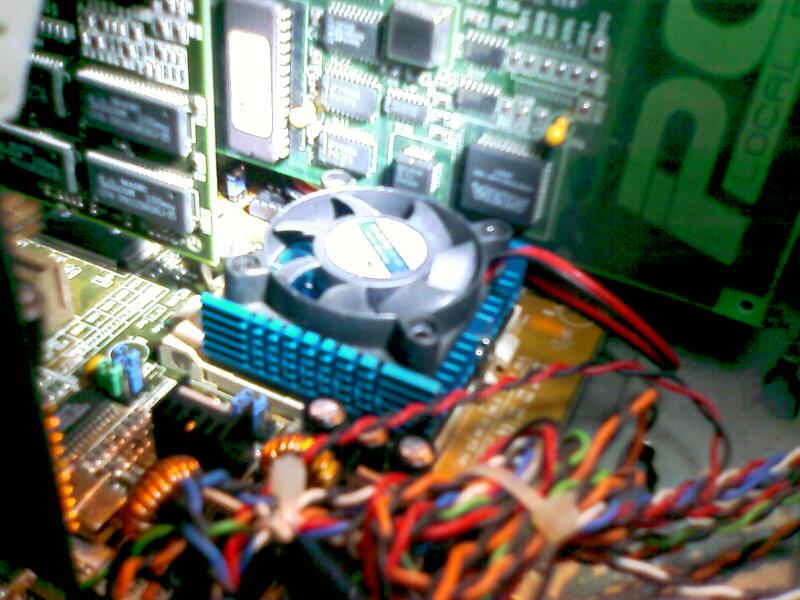

Kann ich nachher mal machen. Ist aber standard Sockel 7, sollte halt nicht über den Sockel ragen, aber nach oben ist viel Platz ;-)
Der jetzige ist ein extra flacher Kühler, weil ich auf dem alten Board sonst Probleme mit der Soundkarte bekommen hätte, aber auf dem neuen Board sitzt die CPU weiter rechts hinter den PCI-Slots.
Edit: Bild von CPU+Kühler.

aber mein gott, der sollte eig reichen!
die mmxer hatten alle noch so kleine Kühler...

Jo, der Kühler reicht sicher locker, wenn die CPU auf Standard-Takt läuft. Bei 75MHz FSB wird er aber schon recht warm, die 83MHz probier ich so lieber nicht aus ;-)

Was für riesen Karten hasten da überhaupt verbaut? Kann mich nicht entsinnen dass bei uns jemals die CPU derart nah an Karten saß.

Das große was man da im Hintergrund sieht ist die Grafikkarte, eine Spea Showtime mit ET4000w32p, 2 MB, MPEG-Decoder (Video CD) und Videobeschleuniger (Größenskalierung). Die hatte ich damals schon als VLB-Version in meinem 486er und ist absolut genial für so einen Rechner ;-) ...der ET4000 wird unter DOS ja nur vom Ark1000 (Hercules Stingray) geschlagen.
Das links von der CPU ist eine Voodoo2 und der Schatten ganz am linken Rand ist eine Terratec EWS 64S (die hat mit 34MB mehr Speicher als der Rechner ;-). Momentan hab ich auch noch einen Adaptec 2940UW (mit einer 2GB IBM DCAS und einem 40x Plextor) und eine Netzwerkkarte drin. Allerdings reichen mir dann die Slots für die 2 weiteren Soundkarten (eine Gravis Ultrasound PnP und eine Opti 924) nicht aus... irgendwas muss noch rausfliegen. Leider hat das ASUS Board einen Slot weniger, in dem alten Gigabyte hat alles reingepasst.
Ich denk mal ich steig auf IDE-Komponenten um, das macht auch unter DOS weniger Ärger, weil die Treiber weniger RAM Verbrauchen. Die andere Alternative wäre die Terratec in meinen 700er P3 zu stecken. Der ist mit seiner Kyro 2 auch nicht schlecht ;-)
