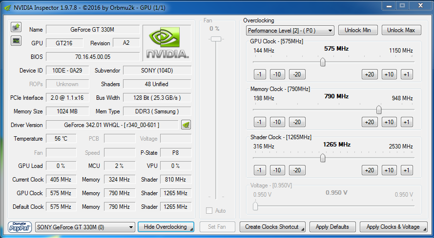

ich habe eine Gforce GT 330M in meinem Laptop verbaut. Ich habe den Nvidia Inspector heruntergeladen und mich ein wenig umgeschaut. Es war so eingestellt, dass mein Grafikchip auf der Performance 2 läuft und somit die höchste. Wenn ich aber auf Performance 1 oder 0 umstellen möchte wird die nicht übernommen. Kann mir einer sagen warum?
Und ist untertakten gefährlich?

Er zeigt die nur an, umschalten macht dein Notebook alleine. Wenn die Leistung nicht benötigt wird, geht er auch in einen entsprechend niedrigeren State rein.
Auch bei dir auf dem Screenshot zu sehen unter Current Clock. Das dürfte der P1 State sein.
Untertakten ist nicht gefährlich. Auch Übertakten ist in der Regel nur dann wirklich riskant, wenn man dabei die Spannung erhöht. Ansonsten ist das Schlimmste, was passieren kann, dass die CPU nicht stabil läuft, was aber durch Wiederheruntertakten behoben werden kann.
