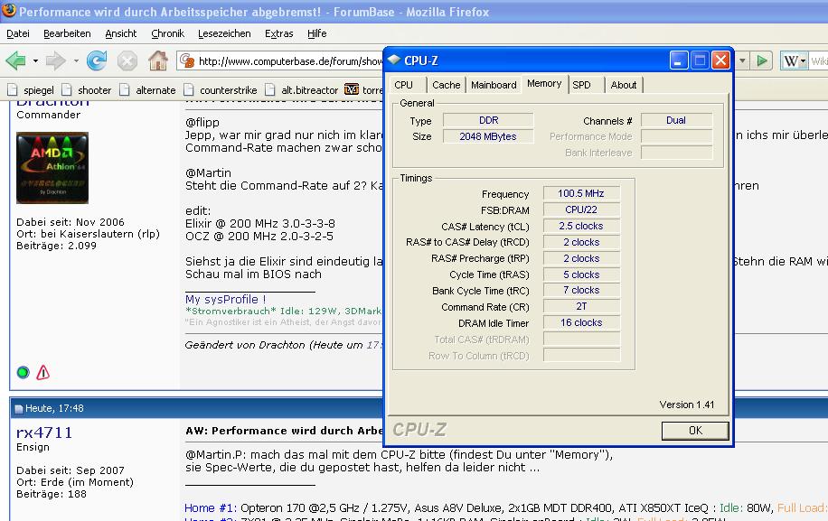

@Martin.P: mach das mal mit dem CPU-Z bitte (findest Du unter "Memory"),
sie Spec-Werte, die du gepostet hast, helfen da leider nicht ...
Hier die Memory werte:
Der Screen is jetzt mit allen 4? ... ja steht ja 2GB :D
Gut dann hat "auto" sich nen Wert rausgesucht der in der Mitte liegt, die Elixir scheinens wohl mitzumachen. Command-Rate steht 2, teste mal 1 (pc wird wohl damit nich starten) und guck mal ob die jetzt wirklich auf DDR400 laufen ^^
edit
rx4711 hat Recht, ... die laufen falsch ... 100MHz kann nich richt sein
öhm ... 100MHz ?
hast das foto nachbearbeitet oder ist das wirklich original?
da müsste doch 200MHz stehen, oder?

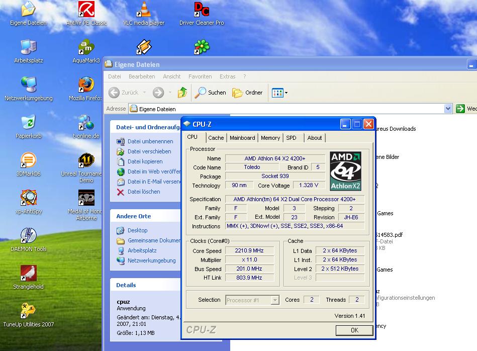

da muss 200 stehen :) habs gerade bei mir mit 4 ddr modulen nochmal gecheckt, und der multi steht auf 22? der steht bei mir auf 5 bzw 10 100x22 ergibt zwar 2200 aber das kann wohl nicht konform sein, du hast im bios ddr 200 eingegeben statt ddr 400 vermute ich mal
also cpu takt und multi sind ok, ht link steht statt auf 5 auf 4 stell das mal wieder um, haste da mal versucht zu ocen? und in den ram optionen stellste jetzt mal von ddr 200 auf ddr 400, dann sollte die kiste schneller rennen
> Im Bios steht Multi auf 11x/ddr200
Hats denn da kein "ddr400" einstellung in deinem BIOS ?
