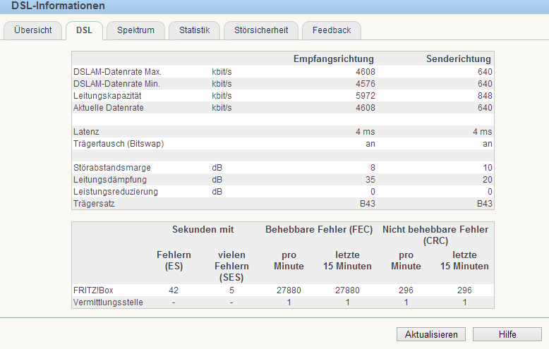

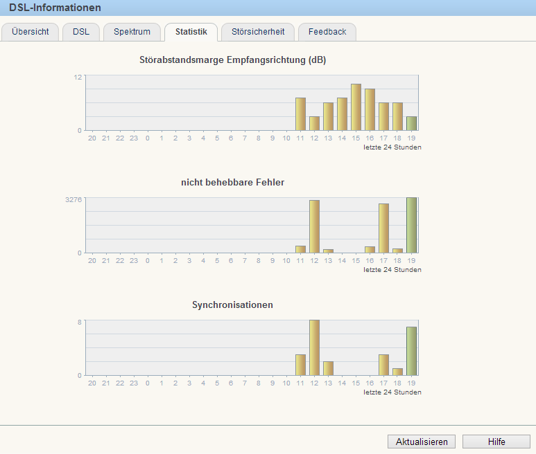

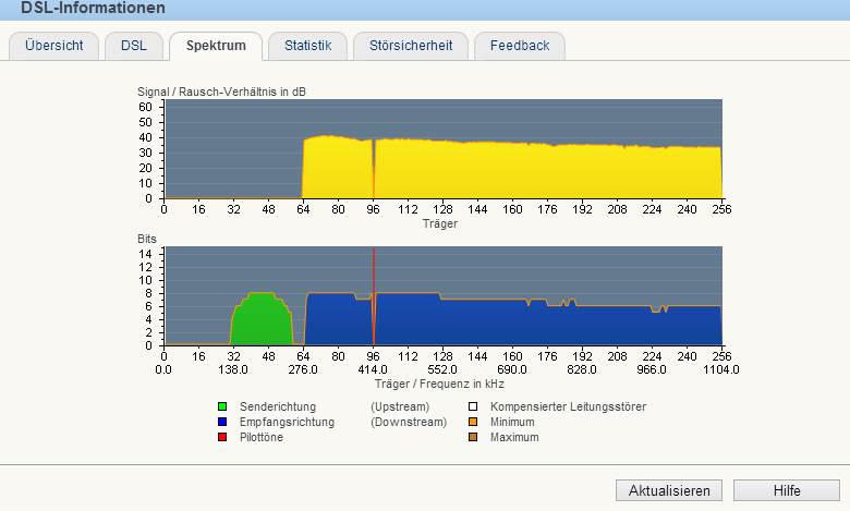

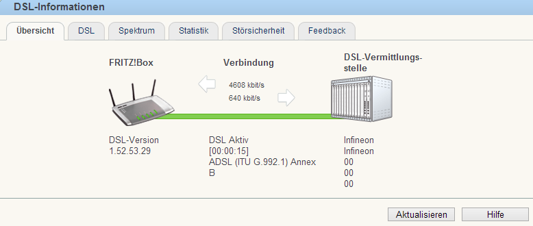

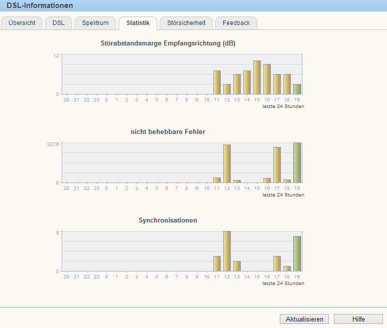

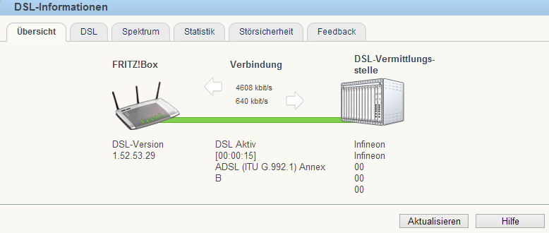

Zeig mal Screenshots aller Register außer Feedback der Fritzbox DSL-Informationen.
@dup Hier sind die Screenshots:

Die Anhänge sind nicht sichtbar.
Jetzt geht es.

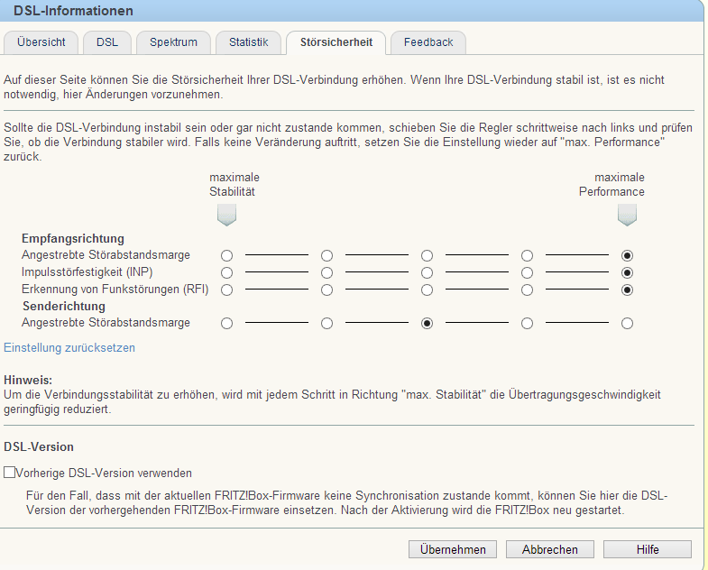

Kein Wunder das die Verbindung abbricht, bei der Menge an Fehlern. Zieh die Störsicherheitsregler mal alle komplett nach links. Dann wird es zwar langsamer, aber evtl. stabiler. Dann Schritt für Schritt wieder nach rechts.
PS: Mit welcher Verkabelung ist die Fritzbox angeschlossen? Hängt sie an der ersten TAE?
Unter Umständen mal das Splitterkabel wechseln, das klingt so nach nem typischen Problem mit dem Kabel ;)
@dup Das mit den Reglern hab ich schon mal probiert, da setze ich nicht viel Hoffnung rein,
aber ja du hast Recht, das sind enorm viele Fehler :)
