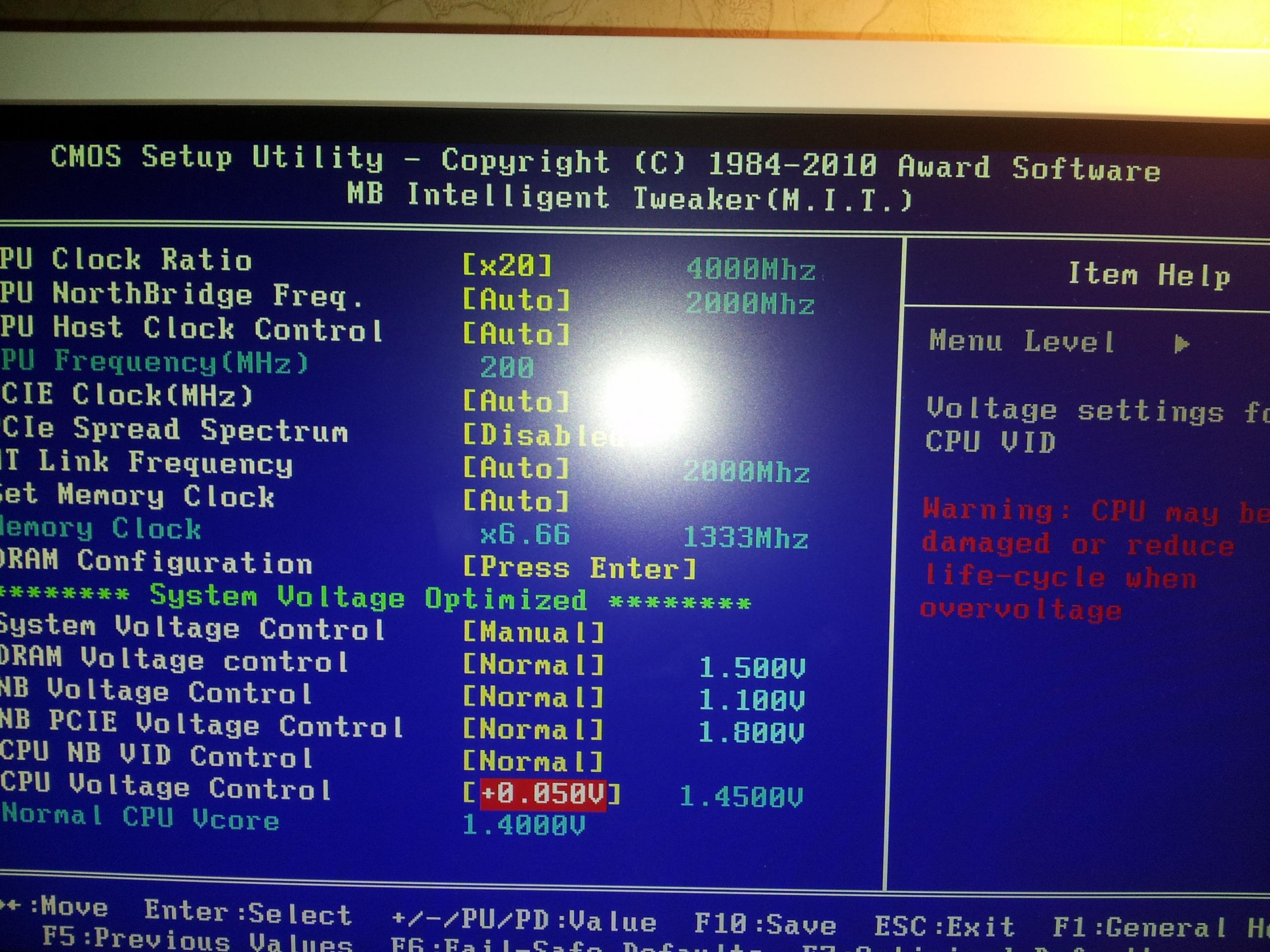

Habe das Problem das ich die CPU übertakte, ob auf 3,8 oder 4 Ghz, es läuft alles ca 15-20 min bei 35-45° und plötzlich stürzt er ab. Egal ob ich Battlefield 3 spiele,Prime95 oder Aida64 benutze. Es kommt ein blauer Screen mit Fehler meldungen.
Es kann doch nicht sein, schließlich ist die CPU bei kühlen 35-45° C unter Volllast.
Hier ein Bild von meinem Bios, habe nur die CPU Clock Ration auf 20x und CPU Voltage Control auf + 0,050V gesetzt, der rest ist alles Original.
Bitte helft mir, bin mit meinem Latein am ende.
Danke euch für jede hilfreiche Antwort.

Was hast du denn eingestellt?!

Habe nur im Bios die CPU Clock Ration auf 20x (4000Ghz) und CPU Voltage Control auf 1,450V gesetzt mehr nicht, wie auf dem Bild.
