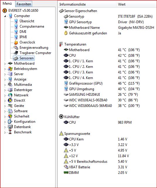

Mein Rechner ist selten aus, die Lüfter laufen auf niedrigsten Niveau und das sind die Temps in Idle (Bild). Unter Last in Spielen geht die CPU auf 60° und die GPU auf ca. 70 - 80°, also 5° mehr oder weniger machen den Kohl auch nicht fett. Selbst wenn die CPU weit über die 60° gehen würde, ist das immer noch kein Grund sich Sorgen zu machen.

Also ich hab das selbe Board wie Casi und nen 1055T und bekomme weder mit AIDA noch AOD oder HW Monitor korrekte Temps angezeigt.
Idle. zeigen mir die Core Temps von 19° und aida sagt CPU Temp 29°
Wasser Temp 26°
MfG cReAsTeR
@cReAsTeR:Genau das hatte ich ja im Link geschreiben,es ist wirklich komisch.Man kann nur von fall zu fall nach der richtigen Temp suchen,aber normal kann man zu 99% sagen das die Temps zu niedrig sind,ist nur die Frage um wieviel?!
