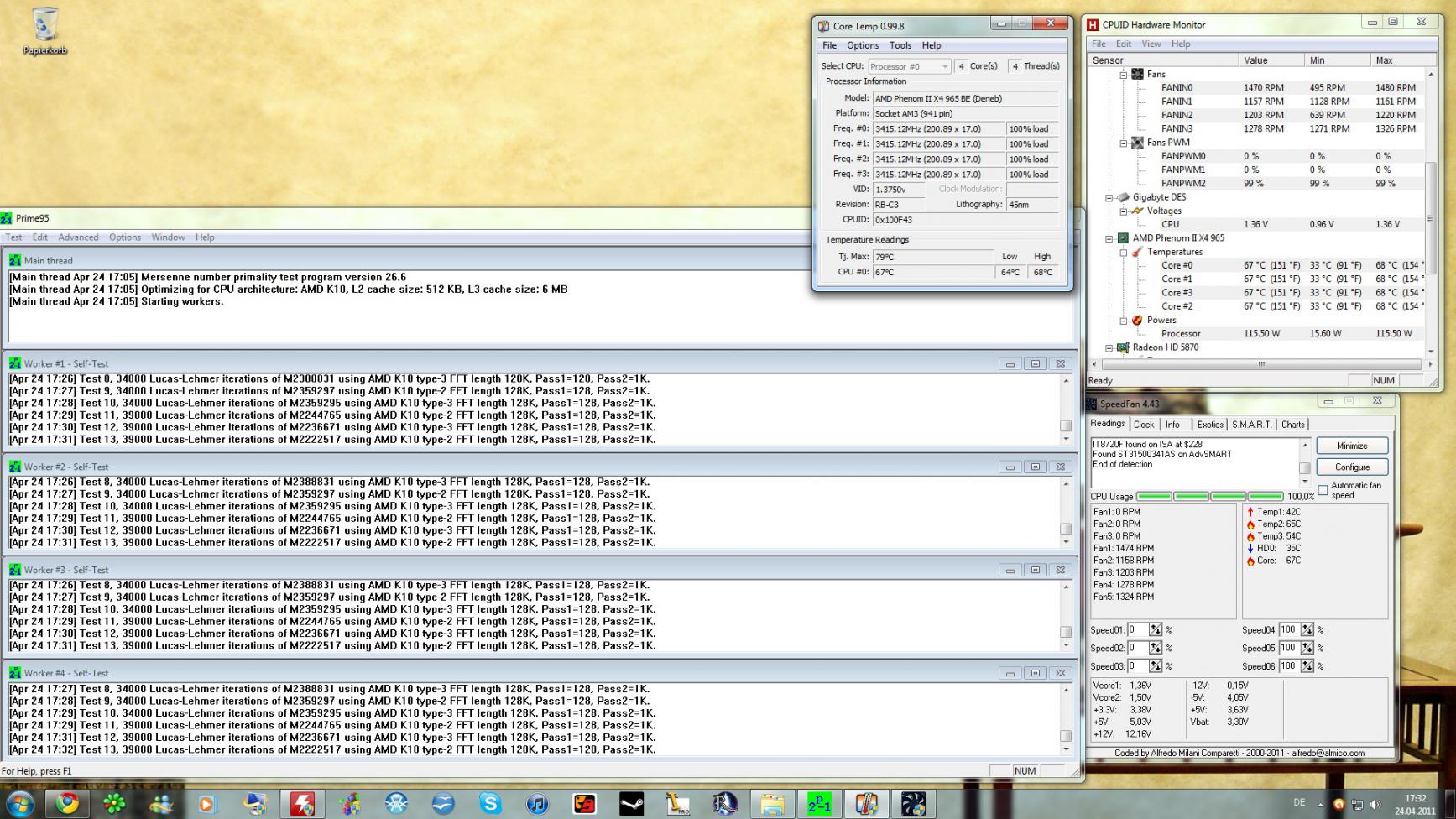

so hab mal n screen von den temps nach knapp ner halben stunde prime hochgeladen.
vielleicht kann mir mal einer erklären was die verschiedenen temps in speedfan zu bedeuten haben, das weiß ich nämlich nicht!?
Das ganze war jetz bei geschlossener Seitenwand, Airflow is:
vorne rein - hinten raus. Seitenwand raus, Dach raus.
Ist das ok oder zu heiß?
Ich werde noch paar tests machen mit verschiedenen Lüfterkombinationen und schauen was sich machen lässt.
Ansonsten bleibt wohl nur Undervolten und/oder neuer CPU-Lüfter oder?

Naja für Prime ist es schon etwas warm mit den 67° wenn sie einigermaßen richtig ausgelesen werden, könnte schon mal etwas kühler sein

Beim Kaltstart kannst sehen wie genau die Temps sind.
Z.b. Kaltstart: CPU Temp 20°C , Kerne 18°C , Raumtemp 25°C
Ergebnis: Unmöglich bei Luftkühlung,somit kannst auf die Kerne noch mal rund 10°C draufrechnen und damit kommst in deinem Screen unter Primelast auf 77°C.

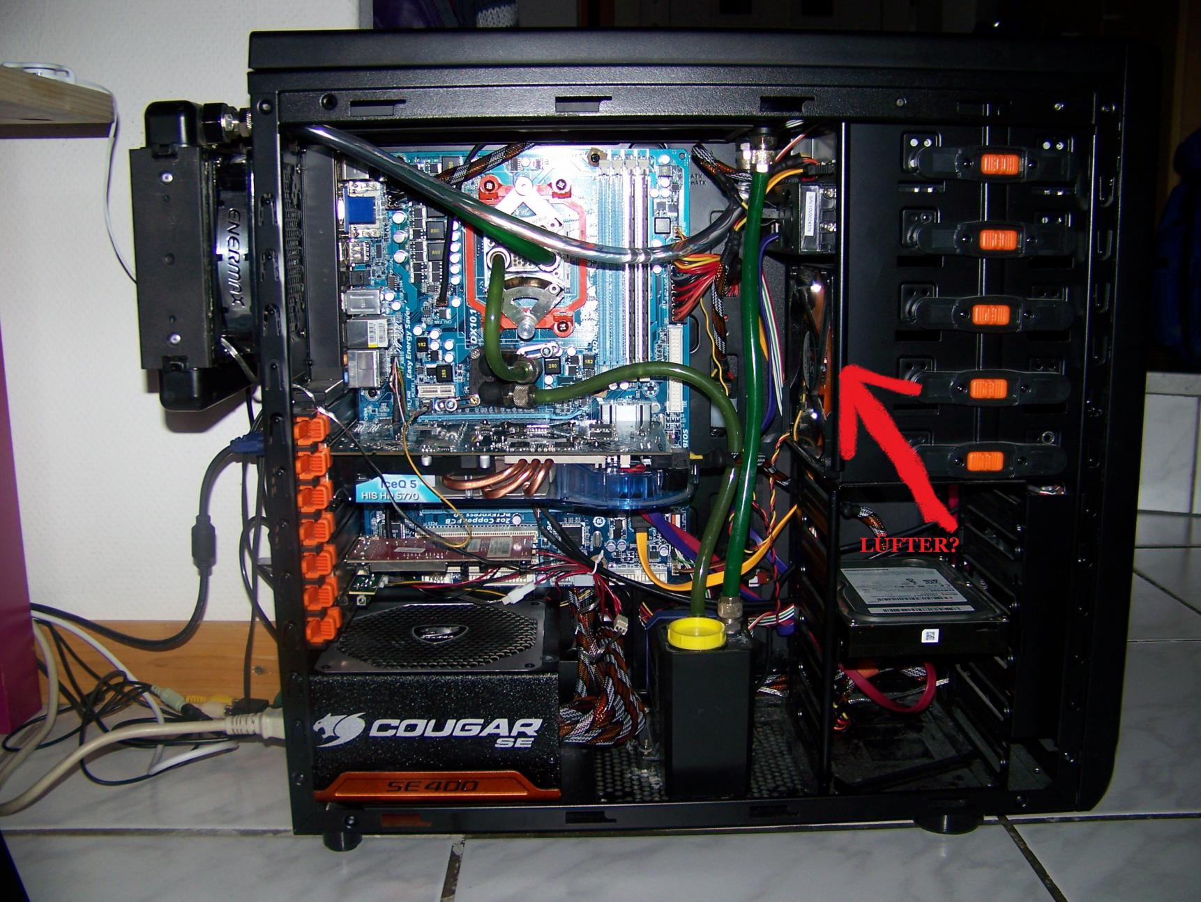

Vorne einen der die kühle Luft zum CPU Lüfter befördert,brachte bei mir unter Luft schon ne Verbesserung wie auf dem Bild.
Ja Seite dicht weil z.b. der hintere Lüfter von dort die meiste Luft ansaugt und nicht vom CPU Kühler her.
