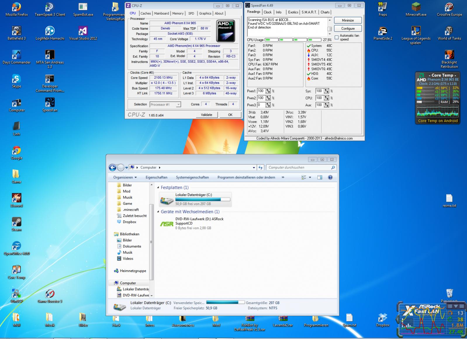

linhdinh9873 schrieb:
Ich bin mit handy online. Der pc bleibt nicht mal 30 sek an.
Dann gibt es noch immer Apps dafür um die Bildgröße zu reduzieren und somit die eigentliche Dateigröße, liegt an CB weil man wohl Platz sparen will. Ansonsten geht da picbutler wenn du keine Lust aufs Bilder verkleinern hast und dort kann man direkt den Thumbnail BBCode kopieren.
Wie gesagt wenn die CPU schon so hohe temps erreicht dann liegt das wohl an der Spannung. Wenn du den Rechner jetzt schon anbekommst Lade CPU-Z runter und Poste Screens.
Die CPU hab ich von 3,4 Ghz auf 2,1 Ghz runtergetakt, damit die Temparaturen nicht so enorm sind.
