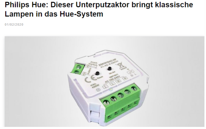

Moin, was setzt man denn Unterputz ein wenn das Leuchtmittel an der Decke nicht von HUE ist aber man es trotzdem ins System einbinden möchte? Danke
Das hab ich auch noch nicht ganz verstanden.
Ich hab zwei klassische Lampen die per Lichtschalter aus und an gehen. Zusätzlich sind im Raum noch mehrere Hue Geräte für Stimmungsbeleuchtung ("Kino-Feeling").
Ich möchte nach wie vor meine herkömmlichen Lampen per Unterputz steuern können, zusätzlich jedoch auch die Hues.
Geht das überhaupt?
Man erleuchte mich bitte, ich bin was das Thema angeht nicht gerade der hellste. (scnr)

Also ich brauche wohl einen Unterputzaktor welcher via Zigbee mit meiner Hue Bridge sprechen kann.
Geht das überhaupt?
Was du für deine klassischen Lampen brauchst habe ich bereits eine Seite vorher verlinkt.
Philips Hue: Unterputzaktor bringt klassische Lampen in das Hue-System - HouseControllers
Willst du mit einem Lichtschalter dann alle Lampen ausschalten? Dann brauchst dann zusätzlich einen Schalter, den du dann entsprechend konfigurierst.
Smarte Lichtschalter - Friends of Hue | Philips Hue (philips-hue.com)
Technisch gesehen würdest du den Aktor in der Dose montieren und den Schalter drauf, danach den Schalter so konfigurieren, dass er alle Leuchten auf einmal schaltet.
Theoretisch könntest du auch deinen vorhandenen Schalter weiter nutzen und das im Artikel genannte Teil verwenden, aber so viel Platz für beide Geräte und einen Schalter gibt es in einer Unterputzdose nicht. Alternativ müsstest du den Aktor woanders unterbringen, zum Beispiel in der Lampe selbst, im Verteiler oder irgendwo sonst.
