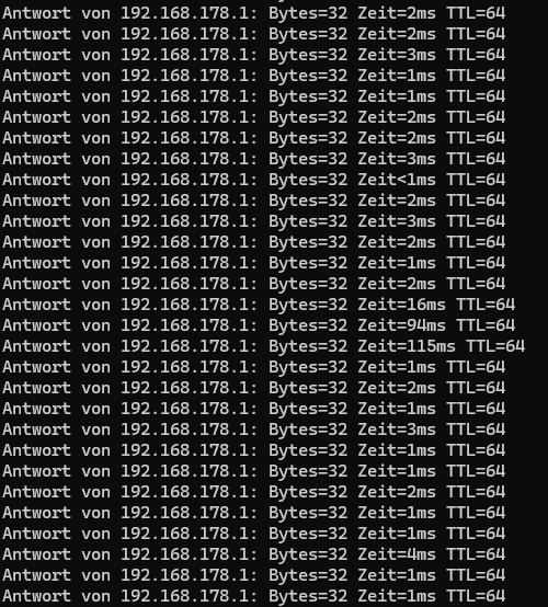

Da ich langsam verzweifle möchte ich euch mal nach Rat fragen. Ich habe seit einiger Zeit Ping-Probleme im WLAN. Wenn ich meine FritzBox (7590, aktuelle Software) anpinge, dann ist der Ping grundsätzlich niedrig (kleiner 10ms), jedoch immer wieder mit Spikes in die 100ms rein (siehe aktueller Screenshot). Das ist bei Ping-kritischen Anwendungen und Online-Gaming durchaus ein Problem. Vor einiger Zeit habe ich auch den Internet-Provider gewechselt. Hatte eigentlich keine Probleme in der Vergangenheit mit dem vorherigen Anbieter beobachtet, aber eigentlich kann das ja nichts mit dem lokalen Ping zwischen PC und FritzBox zutun haben, oder? Über LAN besteht das Problem grundsätzlich nicht, da ist der Ping dauerhaft 1ms bzw. kleiner 1ms.

Das Ergebnis ist immer exakt das Gleiche, also grundsätzlich ein solider Ping zwischen 1-10 mit Spikes alle 10-30 Sekunden. In ganz seltenen Fällen auch einmal zwischendurch gar kein Ping (also keine Antwort), aber das ist an einer Hand abzuzählen.

@szaKaL23 Ja, absolut nichts drin, außer halt die "normalen" An- und Abmeldungen von WLAN-Geräten. Habe jetzt mal die Labor-Version 7.90 draufgespielt. Auf den ersten Blick bisher in Summe geringere Latenzen, werde ich beobachten.

Willkürlich. Manchmal 2 Minuten ohne ein Problem, dann nach 20 Sekunden wieder. Absolut unvorhersehbar. Gibt dann auch manchmal ein paar Stunden kein Problem. Daher schließe ich einen defekt an sich auch eher aus.
