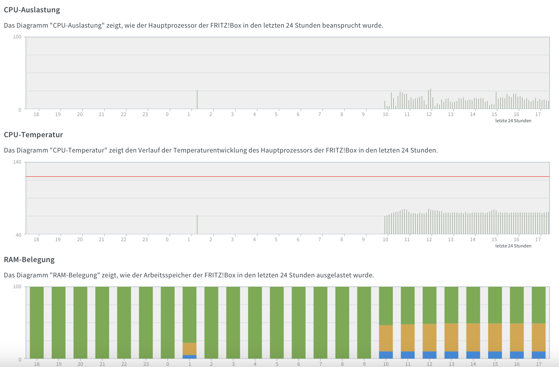

Ich kann ja alle Geräte hinter der FritzBox ausschließen, da das Problem auf allen Geräten (in Summe vier Geräte mit Windows, macOS und ein iPhone) unabhängig voneinander auftritt. Könnte jetzt mit noch mehr Geräten testen, aber es ist ja relativ offensichtlich, dass der Fehler vor diesen Geräten, also an der FritzBox selbst auftreten muss.
Temperaturen sind normal, siehe Bild.

Die Temperatur ist denke ich OK...etwa um die 60-65°C wenn ich das Diagramm richtig lese.
Das passt, denke ich. Kühler wäre zwar immer besser, aber habe das schon schlimmer bei FritzBoxen gesehen.
Einen Hardwaredefekt würde ich aber dennoch ausschließen. Das wäre schon ein echt ganz ganz dummer Zufall, wenn beide WLAN-SoCs denselben Hardwarefehler aufweisen würden.
