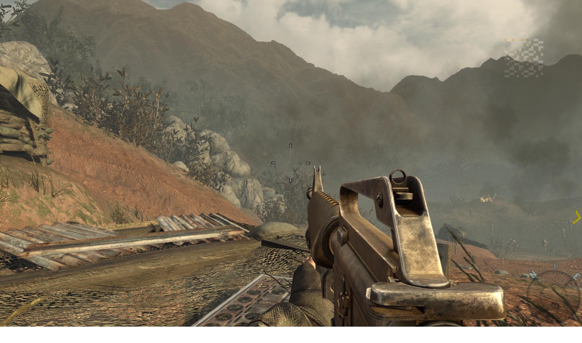

Egal in welchem Spiel (Habe es mit NeedForSpeed Most Wanted, CoD MW3, RIFT und Herr der Ringe Online bis jetzt gehabt) bekomme ich ein quadratisches Feld (meistens am Rand des spieles) welches total Verpixelt ist. Damit Ihr wisst was ich meine hier ein Screenshot aus Black Ops (oben rechts):
Wenn ich das Spiel (egal welches) neustarte ist der Fehler meistens verschwunden( Zur Not starte ich dann das jeweilige Spiel so oft neu bis der Fehler eben weg ist).
