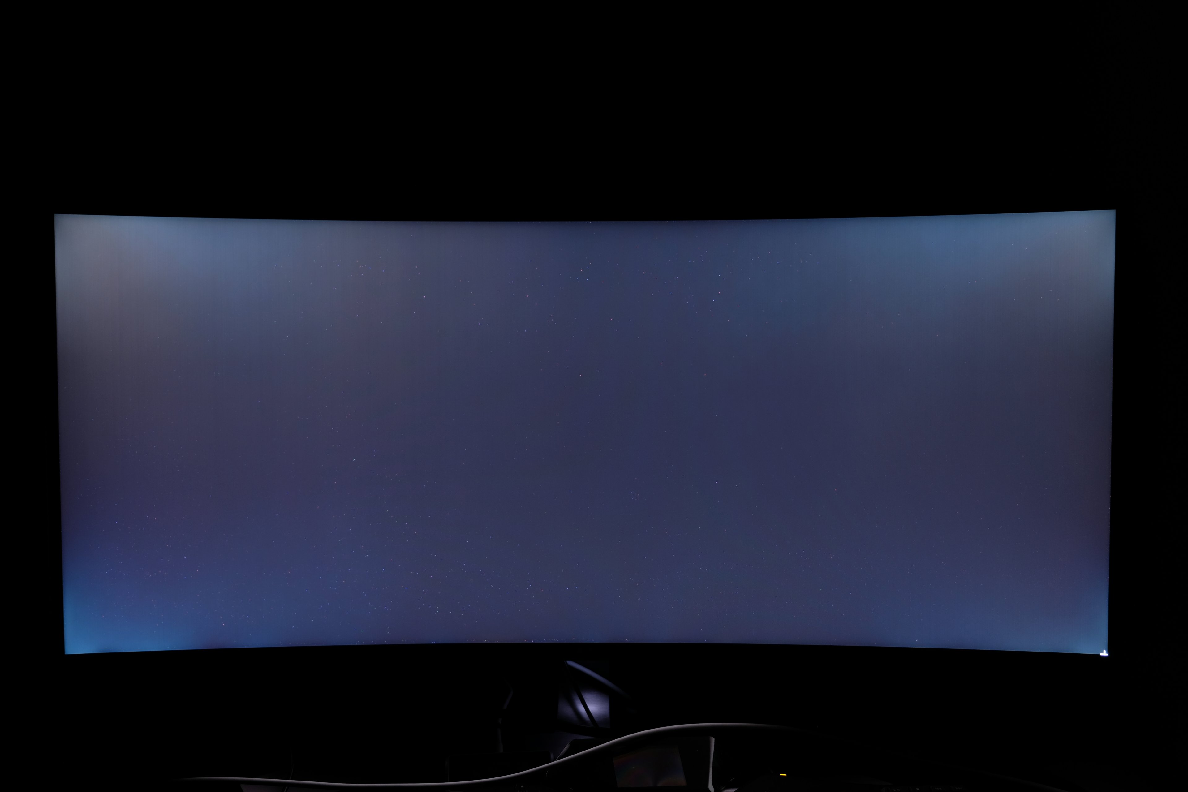

Ich bin im Besitz eines LG 34UC98-W, welcher seit letzter Woche Pixelfehler aufweist.
Sie sind bei einem schwarzen Bild sehr gut erkennbar und es sind ziemlich viele.
Ich habe Angst, dass noch mehr Pixel folgen könnten.
Der Monitor wurde im März 2016 produziert und im Juli 2016 gekauft. Nach einer kurzen Recherche wurde die 2 jährige Garantiezeit bestätigt. Leider konnte ich nicht finden ob diese Fehler auch in die Garantie fallen und bevor ich zum Händler starte möchte ich deshalb euch fragen.
(Der Bildschirm wurde auch an einem MacBook angeschlossen jeweils mit Thunderbolt und HDMI. Pixelfehler bleiben bestehen.)

Vor dem Foto wurde der Bildschirm gereinigt.
Für das Testbild wurde PixRepair verwendet.
Das sind aber viele Pixel, sieht fast schon wie ein Sternenhimmel aus. ;)

Nochmal der Hinweis: Wenn man ein kohlensäure- und zuckerhaltiges Geetränk vor dem Monitor öffnet sieht es sehr schnell so aus.
Ich war bei meinem recht neuen Acer X34P erst sehr erschrocken^^ Ließ sich auch nicht so leicht wegwischen.
Wenn das aber wirklich ausgeschlossen werden kann ist der Monitor ein Totalschaden, da ist es ja fast schon einfacher die funktionierenden Pixel zu zählen.
Das wird von keiner Pixelfehlerklasse abgedeckt und LG wird sich da sicher nicht gegen einen Tausch auf Garantie wehren können.

Wow. Totalschaden. Ab zum Händler und Gewährleistung in Anspruch nehmen.

Tote Pixel kannst du als Fremdverschulden ausschließen ... es sei den die Beschichtung ist durch "scharfe" Reiniger angegriffen oder die LCD "durchgedrückt" aber da sieht dann selbst ein Laie! Dürfte von daher absolut kein Problem sein.
Das ist ein Fehler vom Monitor.
Umtauschen und gut.

Das ist einfach ein defekt entweder wird er gereppt also neues Panel oder du bekommst ein neuen.
Das sind nicht typische Pixelfehler..
