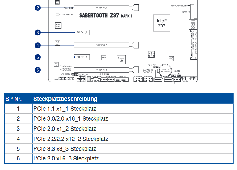

ich habe mich nach langem überlegen für die Gainward GTX 1080 Phoenix entschieden. Diese ist ja bekanntlich in der Höhe so ziemlich gewachsen. Ich nutze zurzeit ein Origenae HTPC Gehäuse und da ist eben aufgrund der Höhe der Karte das Bluray Laufwerk im weg bzw. der Halter für diesen.
Nun habe ich mir überlegt die Karte einfach einen Slot weiter zu verbauen um das Problem zu umgehen. Wäre das ohne weiteres machbar?
Mainboard: Asus Sabertooth Z97 Mark 1

Das kannst du dem Handbuch entnehmen. Sind beide mit vollen 16-PCIe-Lanes angebunden (und nicht nur elektrisch), dann sind die Anschlüße gleich schnell, falls nicht hast du Einbußen. Meist waren diese bisher bie 2-5%. Aber kenne noch keine Tests mit einer 1080, also bleibt es dir überlassen, dass herauszufinden. Das Abenteuer der Early Adopters
bei pci-e 3.0 x8 hast du schon keine einbußen.. und bei x4 und 4k auflösung sind einbußen auch sehr gering (1%).. unter fhd aber hast du dann aber deine 3-5%

@TE: es sollte eigtl. ohne Probleme gehen, zumindest hatte ich das schön öfters gelesen, dass das gemacht wurde, aber trotzdem natüriich ohne Gewähr.
(Der Mainboard-Hersteller-Support / Forum) sollte dir aber helfen können.
Aber es sollte dann in Slot-6 ..

Slot 6 ist unmöglich da sich dort direkt die Gehäusewand befindet. Oh man ey. Trotzdem Vielen Dank!
