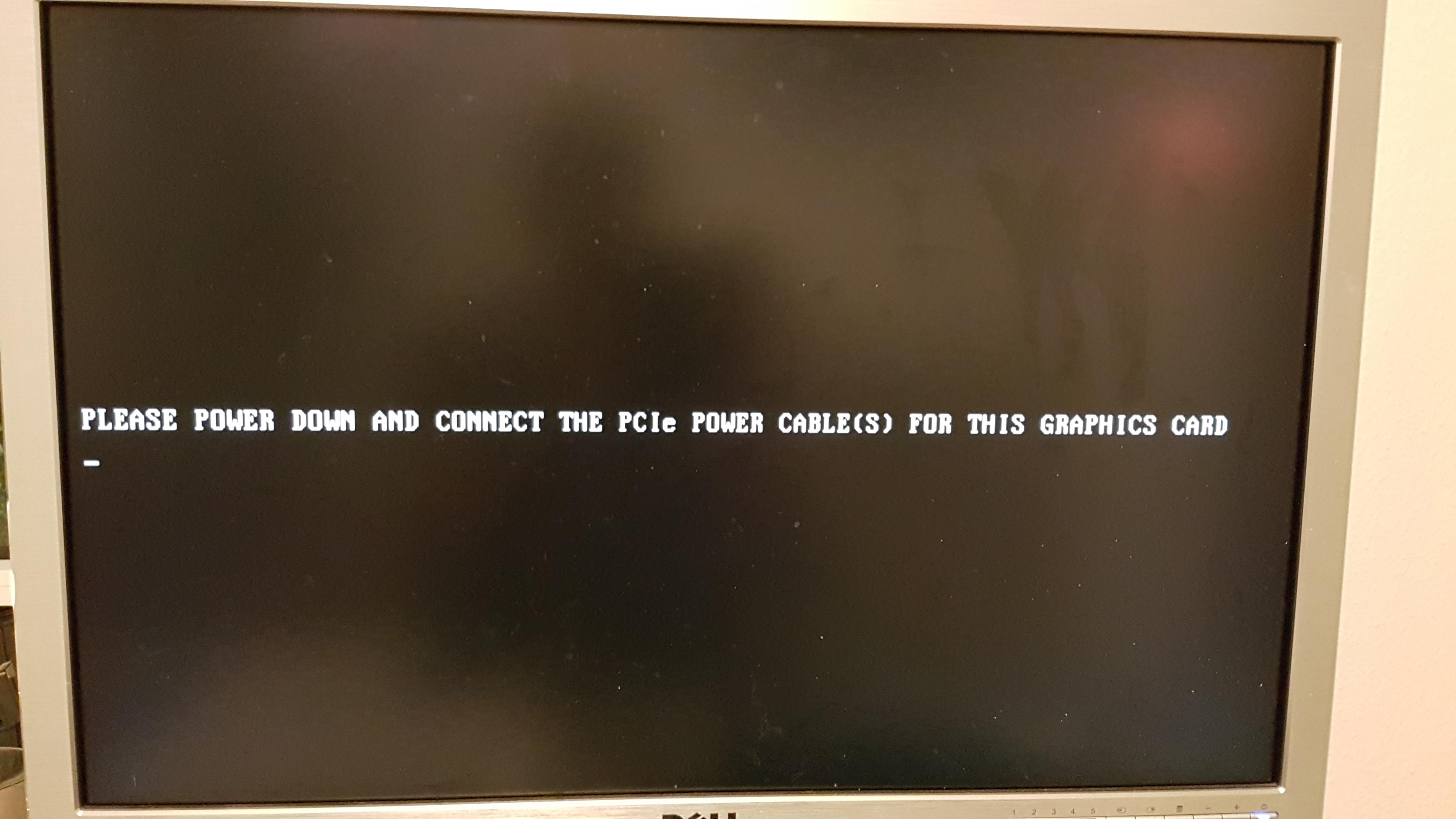

Habe dann heute voller Vorfreude die Graka eingebaut und wollte den PC starten, dann kam aber beim Hochfahren nur die Meldung: "Please power down and connect the PCIe power cable(s) for this graphic card".

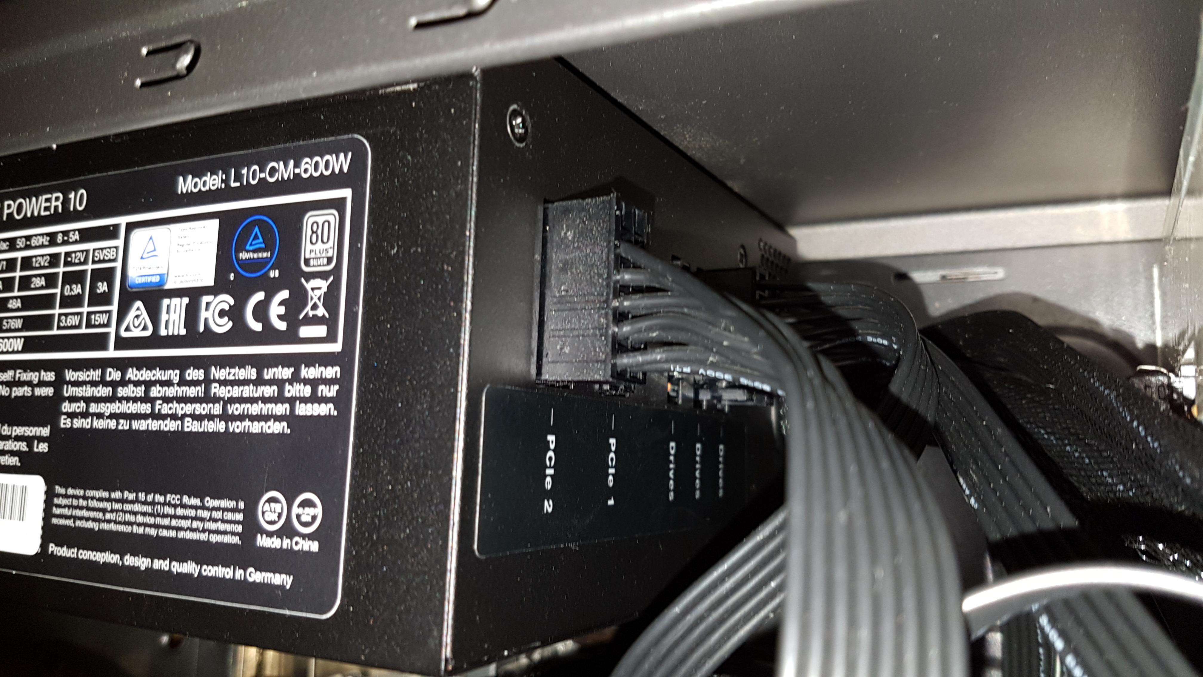

du hast aber schon ein PCIe Stromstecker vom Netzteil genommen und keinen Adapter?
und das Kabel steckt auch auf beiden Seiten richtig drinn, also einmal in der Grafikkarte und einmal im Netzteil?

Bist du dir sicher das die Kabel korrekt sitzen? Manchmal muss man sie auch etwas "fester" einstecken bevor sie einrasten. Bilder wäre unter Umständen auch hilfreich, villeicht sieht man ja was.
Bin mir sicher, dass ich die Kabel richtig feste reingesteckt habe.

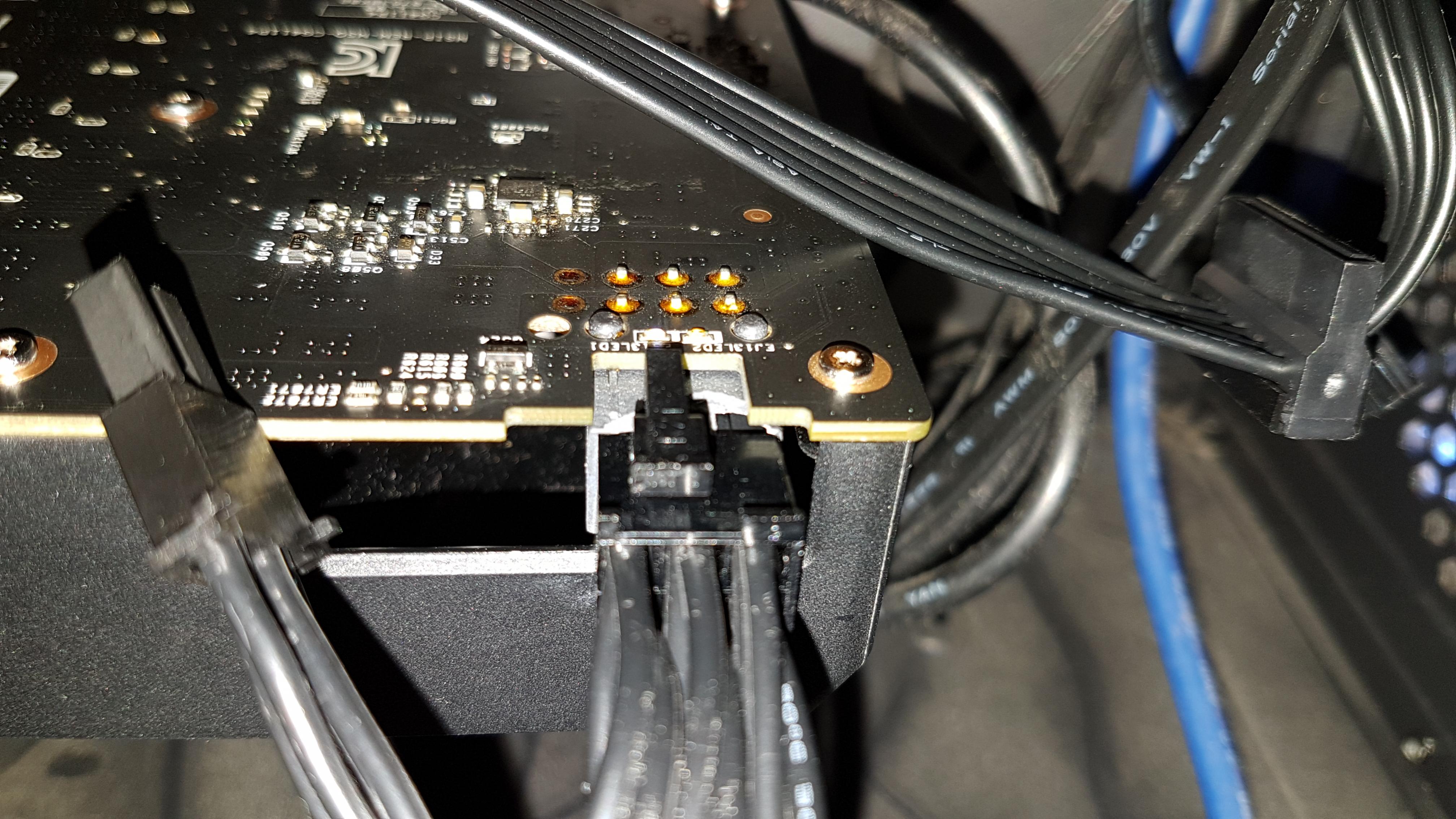

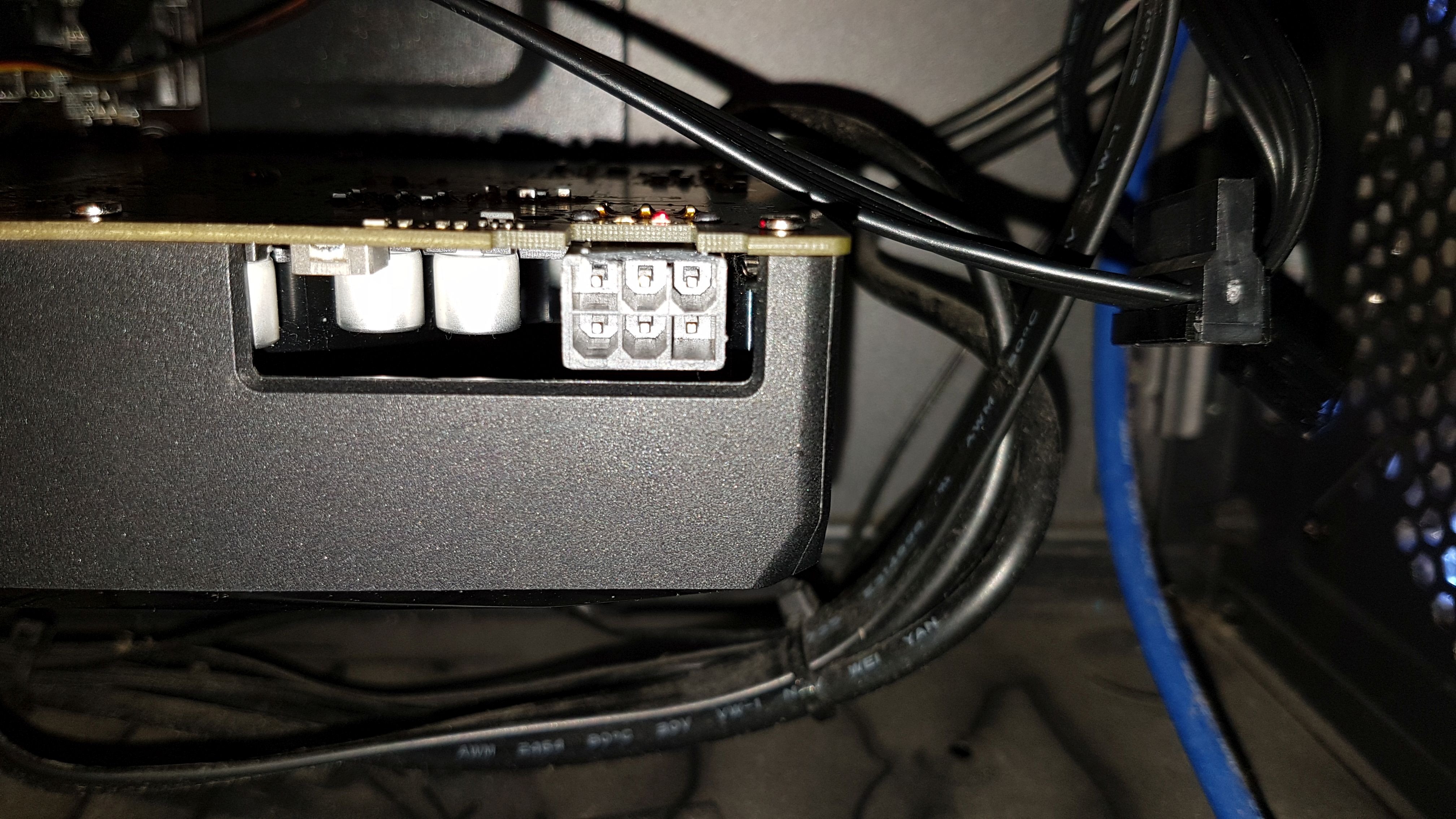

Bild machen!

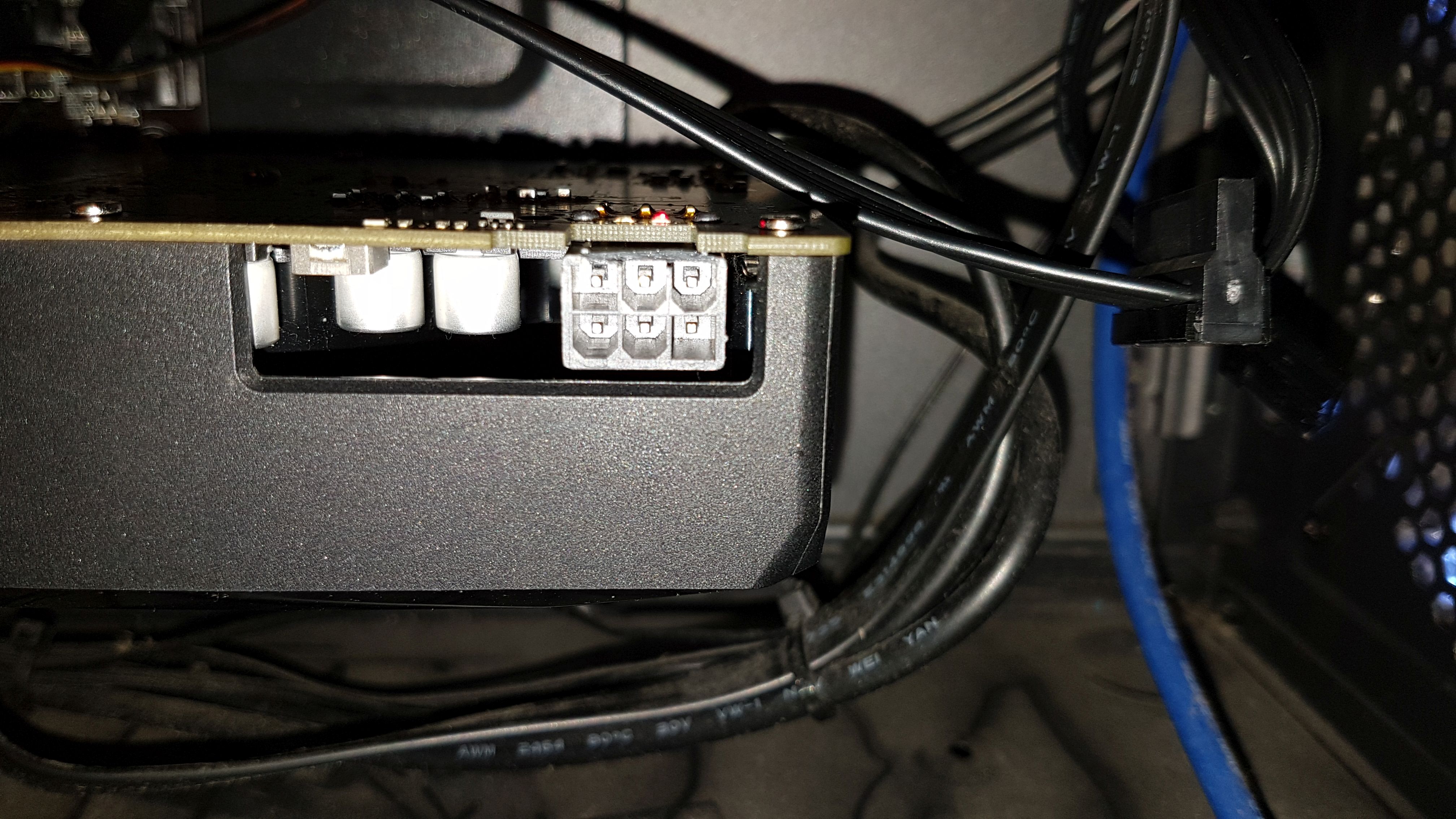

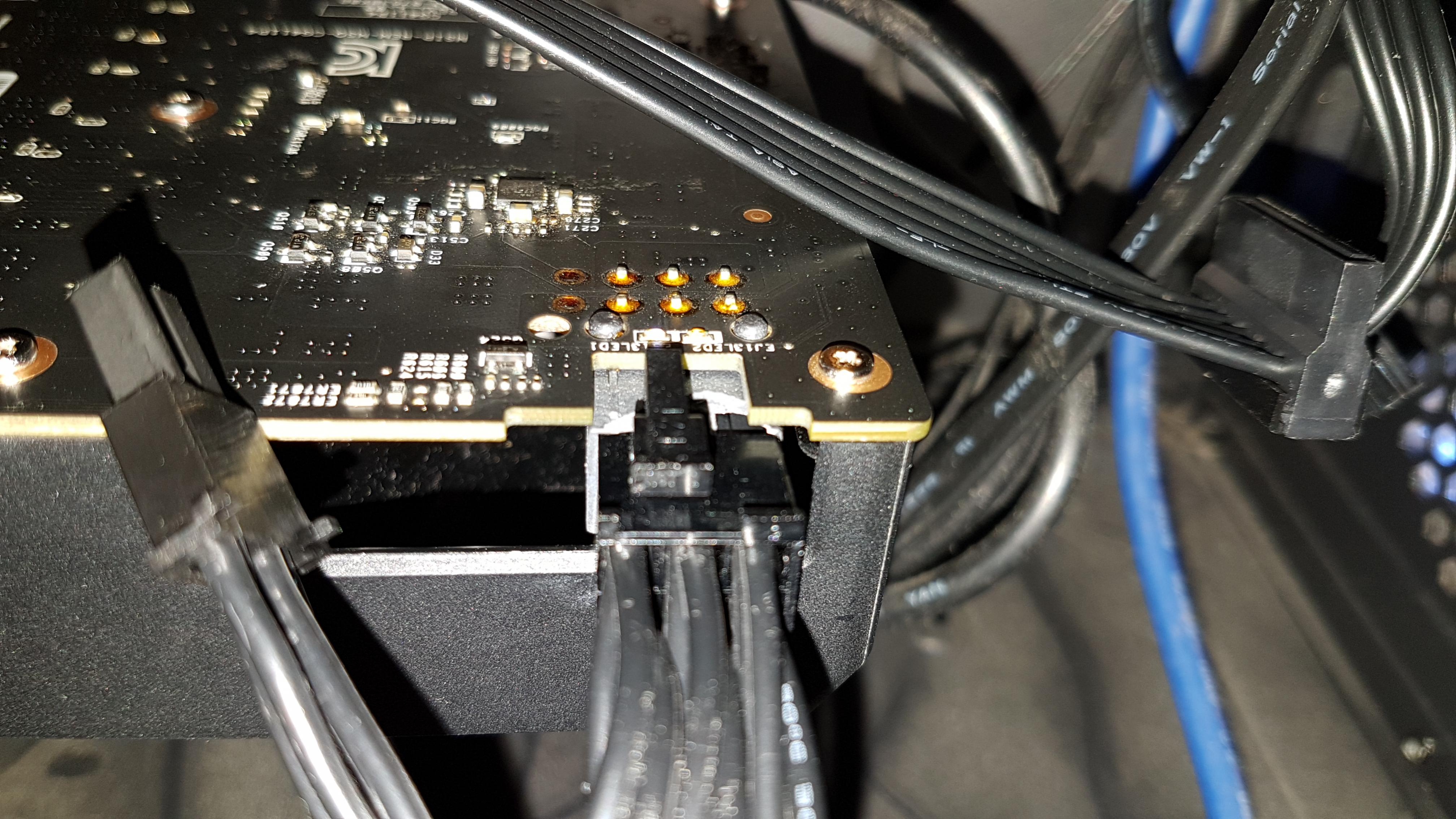

So, ich hoffe das klappt mit dem Upload. Musste eben für die Fotos die Graka wechseln, weil ich wieder meine Alte eingebaut habe. ^^

Die Buchste ist doch kaputt, da fehlt oben doch en Stück an der Buchse der Graka oder? Könnte auch geschmolzen sein die Buchse. Schaut jedenfalls seltsam aus.
Ja, sieht so aus als wäre da ein Stück weggebrochen. Macht das denn was aus? ^^
naja der Stecker hält hat nicht richtig drin.
wenn das vom Vorbesitzer ist, kann das auch sein, das der Anschluss einen defekt hat
Okay, kann man sowas reparieren oder habe ich da einfach Pech gehabt?
Wusstest du das die Buchse defekt ist als du die Karte gekauft hast?
Reparieren kannst du das nicht.
Nein, wusste ich nicht. Aber die Graka läuft ja, also Lüfter dreht sich und die Beleuchtung ist auch an.
Kann es nicht irgendwie sein, dass zu wenig Strom kommt?
Meine Idee war, über einen Adapter andere Kabel anzuschließen, z.B. 2x4 Molex zu 1x6 pin durch einen Adapter.
Würde das mehr Strom liefern?
Beleuchtung und Fan zieht vom PCIe slot.
Um ein Stück von der Buchse abzubrechen braucht man jede menge gewallt, also jemand hat versucht mit gewallt den EPS Anschluss da rein zustecken, hat auch geklappt wie man an den schmauchspuren erkennen kann und anschließend ein Kurzschluss auf dem PCB verursacht
Die Grafikkarte hat außerdem auch ein Feuchtigkeitsschaden evtl.. ist es so zum Kurzschluss gekommen also der stecker ist festgeschmolzen und danach abgebrochen
