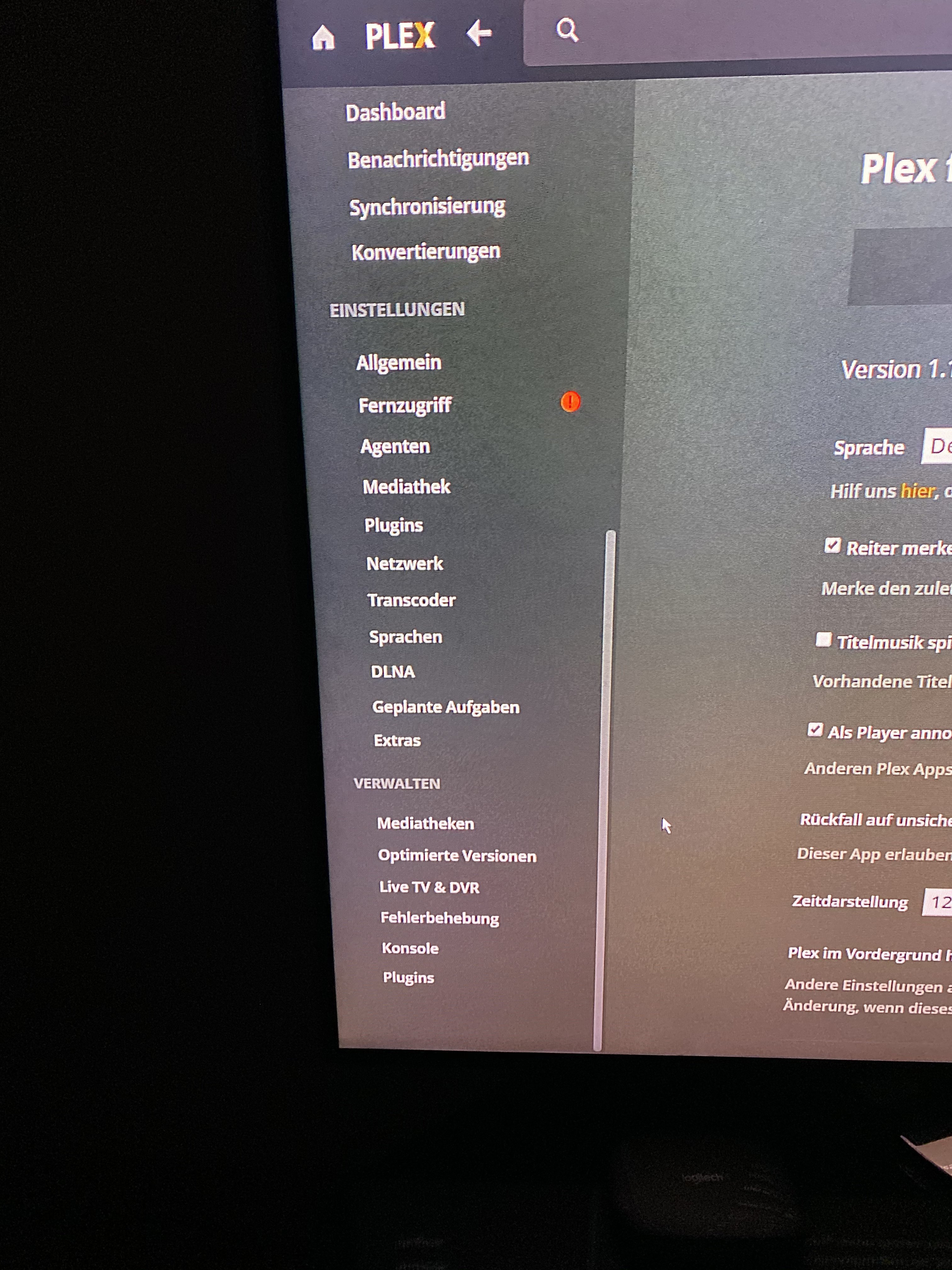

weiß jemand wo genau ich in Plex Windows 10 App 24p einstelle?
Laut dieser Anleitung soll es der Punkt Synch Mode sein, allerdings gibt es diesen und auch die anderen Punkte bei mir nicht. Nicht mal den Punkt Video gibt es (Audio Passthrough konnte ich auch nur unter Player einstellen):
https://support.plex.tv/articles/115000473213-settings-plex-media-player/
Hi - ich bin der Meinung, dass das im Plex Media Server einzustellen ist - weil eine App ja nur auf den Server zugreift und von dort die Einstellungen übernimmt. Vielleicht wirst ja da fündig ...
Schau mal hier --->
24P-Support aktivieren: Einstellungen -> Wiedergabe -> Advanced Video -> Bildwiederholfrequenz automatisch an Video anpassen -> Beim Start

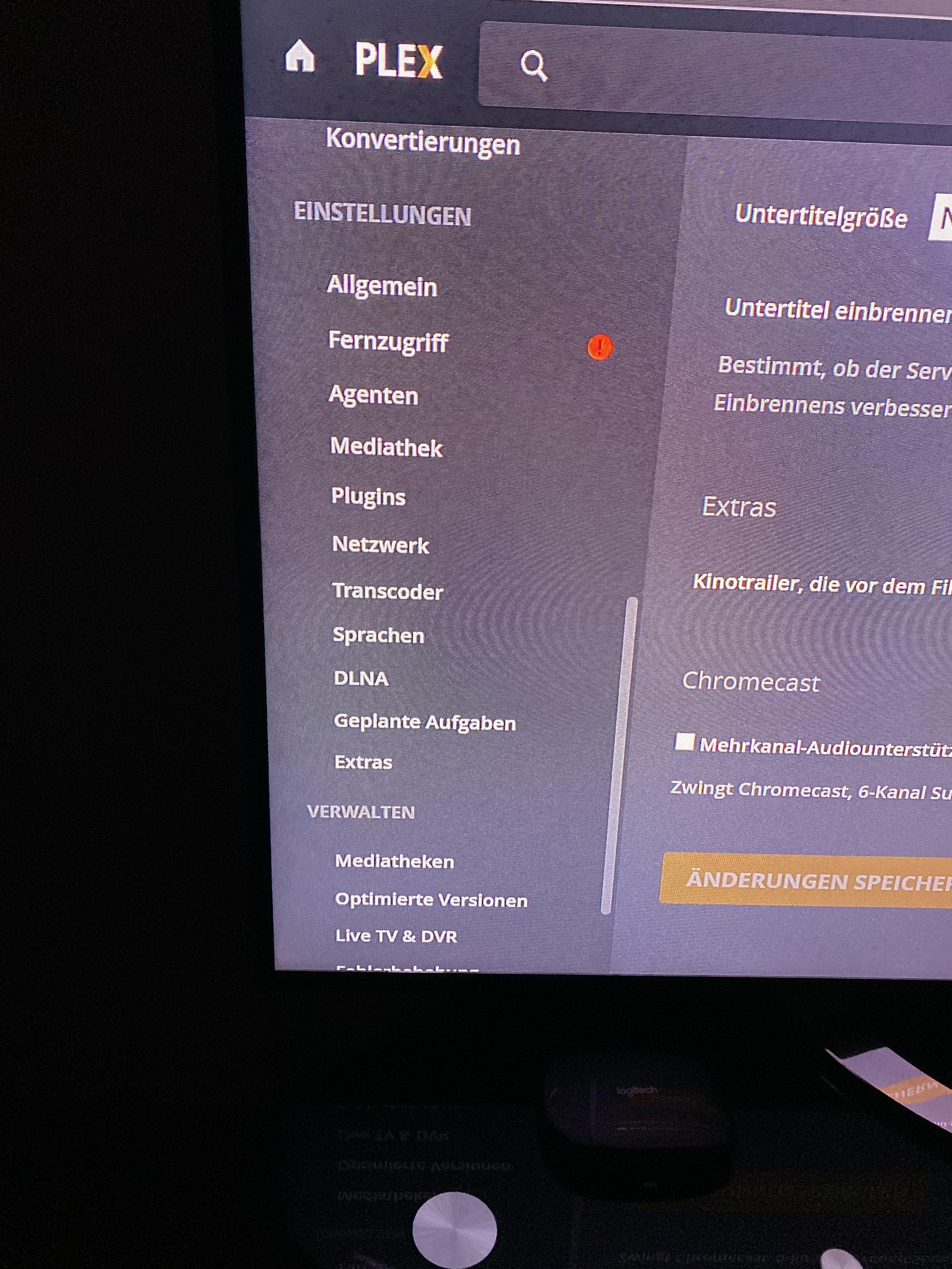

Nope, beim server gibts noch weniger Einstellungen, den Punkt Wiedergabe gibt es erst gar nicht.
überhaupt widersprechen sich alle Anleitungen im Internet. Gibt wohl zig Versionen und dann auch noch verschiedene Player für Windows... ein Graus bisher

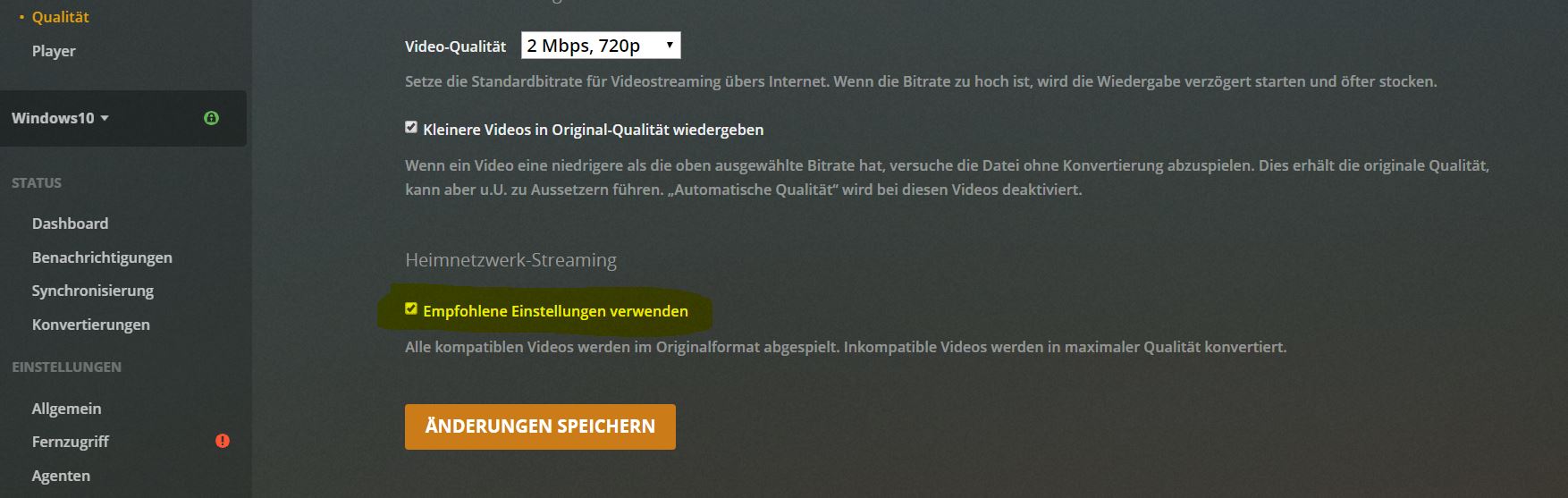

Ich würde eventuell bei Qualität schauen ...
Den gelb markierten Haken raus und dann mal auf höchste Einstellung stellen ...
@an - dy
Nope, dass war es leider auch nicht (den Punkt gab es aber wenigstens 😃)

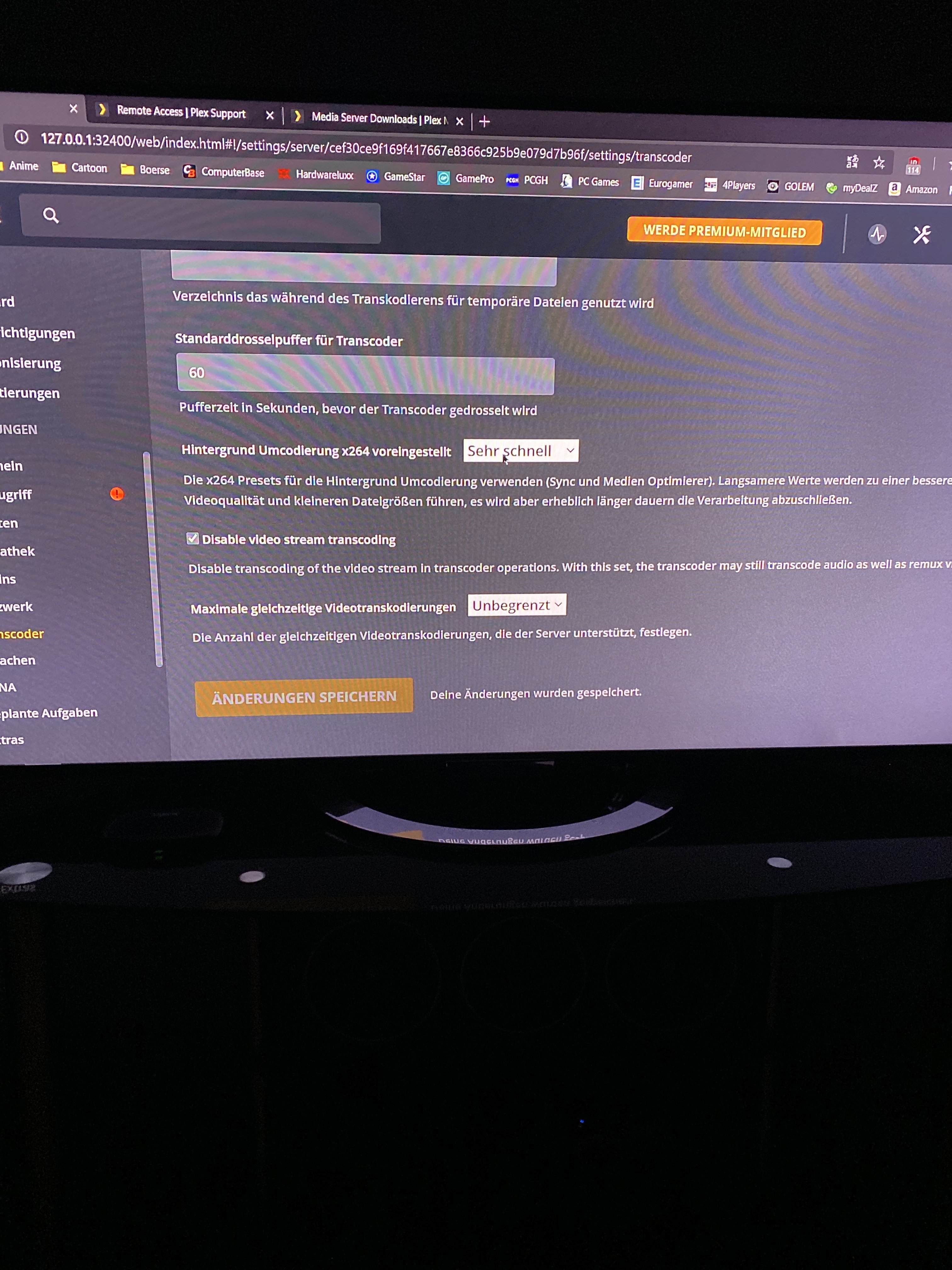

Und unter Transcoder ? Dort die Transcoder Qualität auf MAX setzen?
Nope, ich habe hier alles auf Max gesetzt. Klingt jetzt für mich auch überhaupt nicht nach einer 24p Einstellung.

Nope ganz normal Windows 10 auf einem NUC der mit einem AVR verbunden ist. Und auch wenn ich Fullscreen aktiviere, werden das plötzlich nicht mehr Auswahlpunkte 😃
Direct Play und Auto Refresh gibts hier nicht, dass hätte ich mich ja sofort getriggert.
