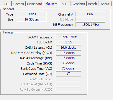

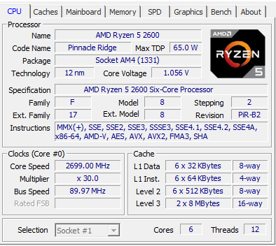

Lade mal alle Bilder aus CPUz.
Was OC angeht und nur um das klar zu stellen

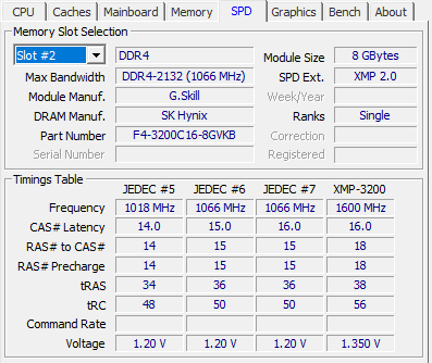

  • falls dein RAM mit 3200 läuft dann ist der Speicherkontroller der CPU bereits übertaktet (2933 ist bei zwei SR RAMs Ende)
  • falls dein RAM mit 3200 läuft dann ist auch der RAM selbst schon übertaktet, denn es wird eher ein 2133er sein der vom Hersteller per XMP auf 3200 übertaktet wurde

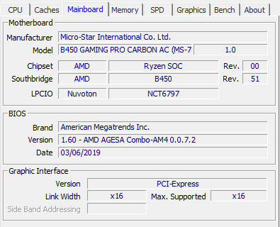

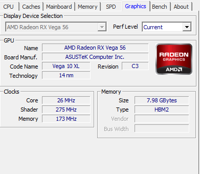

Hier die Bilder von CPU-Z:
Da du eh schon Bios mit AGESA 0.0.7.2 hast würde ich direkt auf 1.0.0.4b gehen.
Bei den RAMs kannst du dann testen ob die 1,35V wirklich ausreichen (mein 2700X wollte mit meinen Hynix für Langzeitstabilität 1,4V, der PC läuft aber manchmal auch etwas länger).

Das Bios-Update könnte ich machen, jedoch fallen durch den begrenzten Speicher ein paar Funktionen weg.
Sollte ich nicht erst mal das XMP-Profil mit den 2933 laden?

Eigentlich entfallen (inzwischen) keine Funktionen, nur das Design vom UEFI ist nicht mehr so Hip.
Mit 2933 kannst du auch erstmal testen, kostet aber je nach Anwendung auch etwas Leistung - zum testen natürlich egal.
Habe jetzt mal auf das 2933er XMP-Profil geswitched und die Grafikkarte auf Stock gestellt. Mal schauen ob es in den nächsten Tagen besser läuft. Danke für deine Hilfe, ich melde mich dann demnächst.
