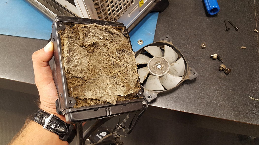

ist vieleicht der Radiator versifft und kann nicht mehr vernünftig kühlen ?

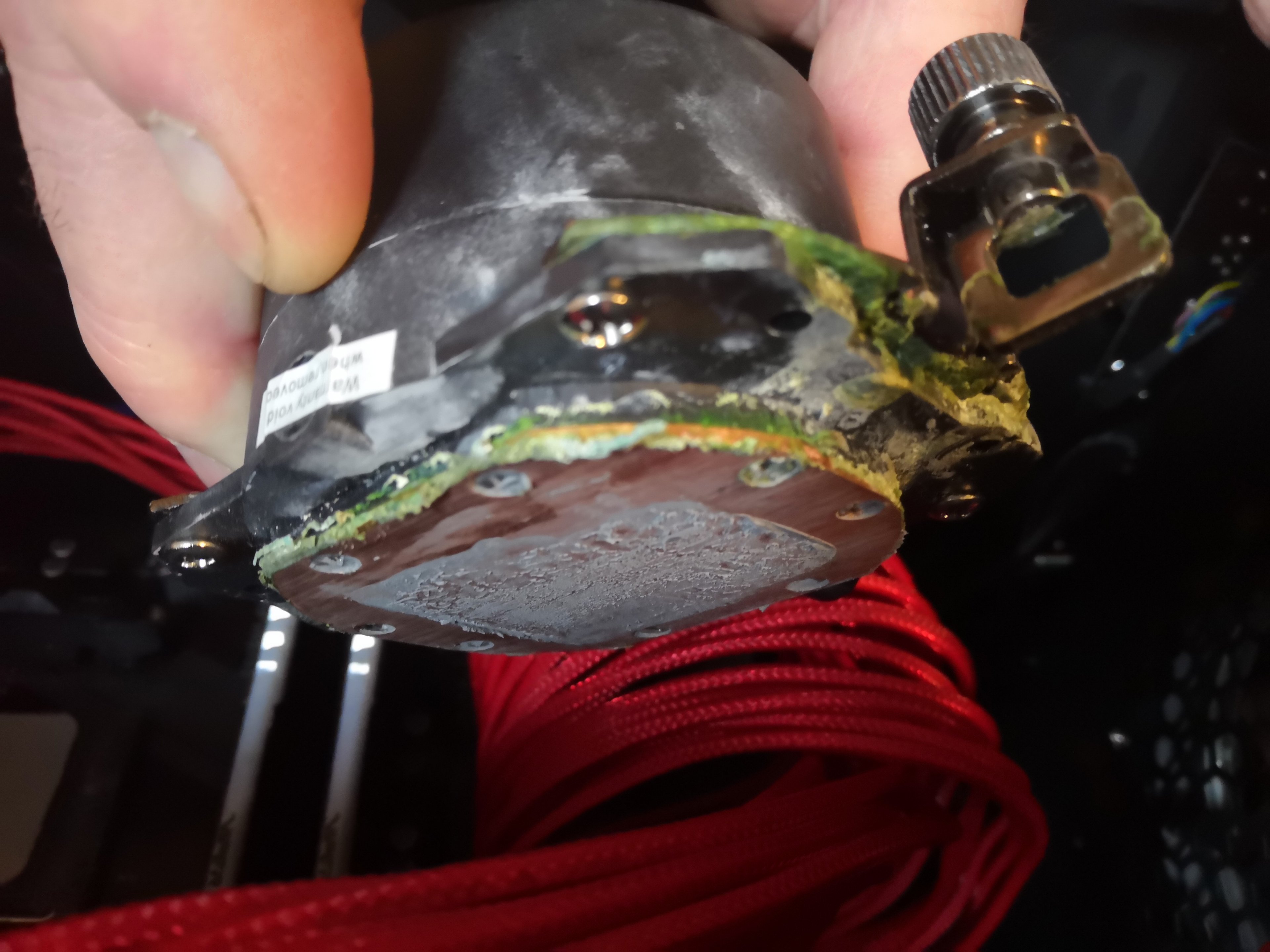

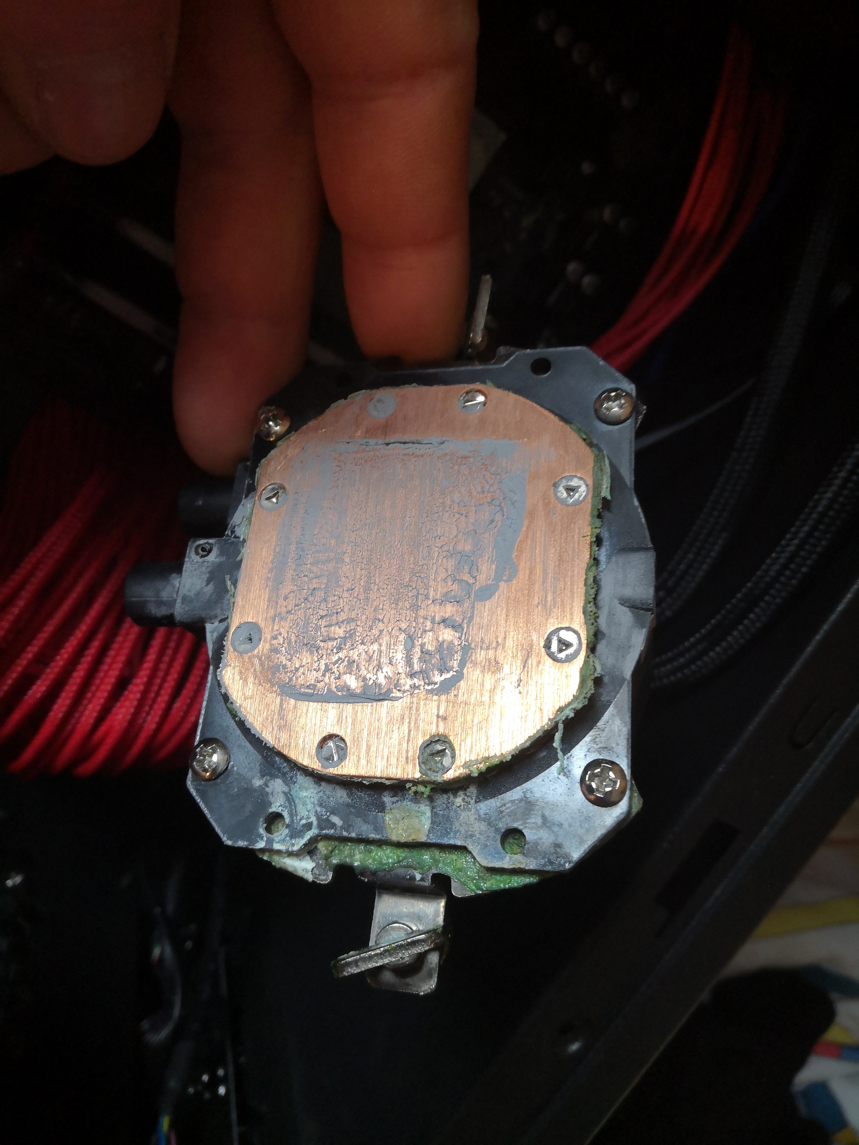

Das klingt für mich nach einem nicht funktionierenden Kühlsystem, ob die Pumpe defekt ist, kannst leicht feststellen, wenn die Schläuche und der Radiator ebenfalls heiß sind, dann kühlt der Radi nicht, sind die nur lau oder kühl, dann ist die Pumpe hin. Oder eben die Pumpe sitzt nicht auf der CPU auf.
Ich hatte das gleiche Problem, da war die Pumpe undicht. Kannst die Drehzahlen vom Anschluss der Pumpe auslesen!? Hw Monitor z.B.?
Im Übrigen kann ich nur sagen, dass nichts über leise und druckstarke Lüfter auf dem Radi geht, ein Lüfter auf nem Radi sollte mindestens 1-1,5 MMH2O Luftdruck leisten, nicht zu verwechseln mit dem Luftdurchsatz.
MMH2O ist quasi Vergleichbar mit dem Drehmoment beim Auto, nicht PS sagen etwas über die Kraft aus, sondern der Drehmoment, die schiere Schubkraft.
Das beste was der Markt da derzeit bietet für gutes Geld sind die Lüfter der LC-Power AiRazor Black Series , sind unhörbar leise, aber bringen fantastischen Druck von 1,2-2,5MMH2O bei 6-13 dB,Buch nutze die mittlerweile in allen Rechnern, ein Traum.https://geizhals.de/?cat=coolfan&xf=1034_LC-Power
Ich würde aber erstmal die Pumpe checken, nicht das es aussieht wie bei mir.
Klingt alles ziemlich nach einer sterbenden Pumpe. Was sagt Corsair Link zur Pumpendrehzahl?
Ja, sterbend oder schon komatös , denke der Radi dürfte kalt bleiben
