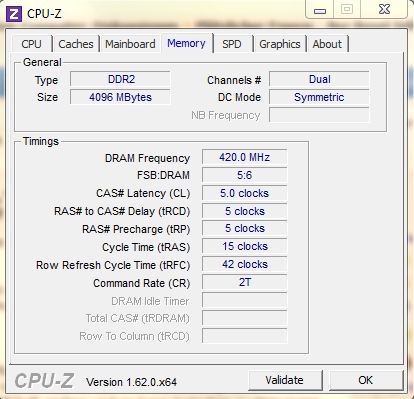

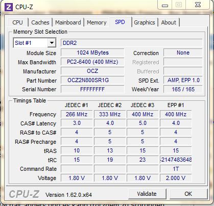

Bitte auch mal CPU-Z saugen und die Karteireiter "Memory" und "SPD" im foreneigenen Upload hochschieben.
Auf "Memory" erkennst du die tatsächlich eingestellten Timings, auf "SPD" die Timings, die der Hersteller vorgibt, um einen stabilen Betrieb zu 100% zu gewährleisten.
Wenn alles auf AUTO steht, wählt das Motherboard die ausgelesenen JEDEC Profile. Alle anderen Profile (EPP, XMP, etc) müssen vom Board unterstützt werden, damit diese automatisch eingestellt werden. Unterstützt das Board diese Profile nicht, müssen sie -sofern sie genutzt werden sollen- manuell im Bios eingestellt werden.
Generell wird das Board also auf "AUTO" nie eine CR von 2T einstellen (bei DDR3 RAM und entsprechender CPU - mit integrierten Memory-Controller-). Ausnahme bildet hier z.B. der Sockel 775, der den RAM über den NB-Chip anbindet und generell mit 2T arbeitet.
Und bei dir sehe ich im EEP Profil eingestellt: 1T ===> ändern!
Und wenn du übertaktet hast, würde ich spasseshalber mal wieder mit "Default Settings" fahren. ;)
Also ich hab die Timings alle manuell eingestellt und kein EEP Profil am laufen (Zumal das Board das eigentlich nicht unterstützen sollte). Ich frage mich dann, was ich da umstellen soll?

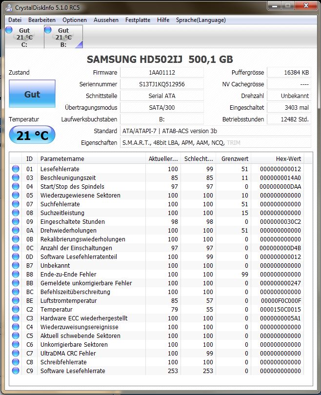

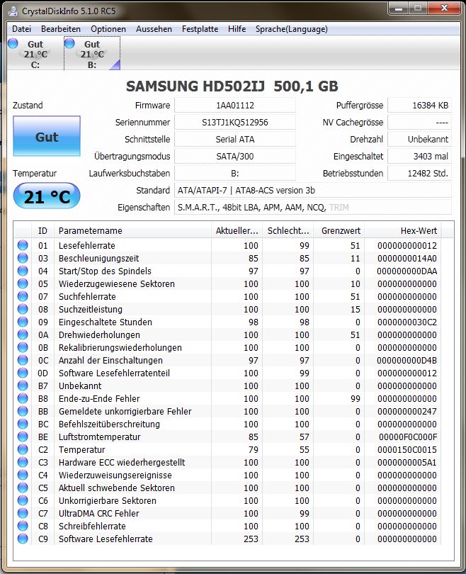

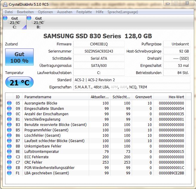

Hier die Auslesedaten von Crystaldisk.
