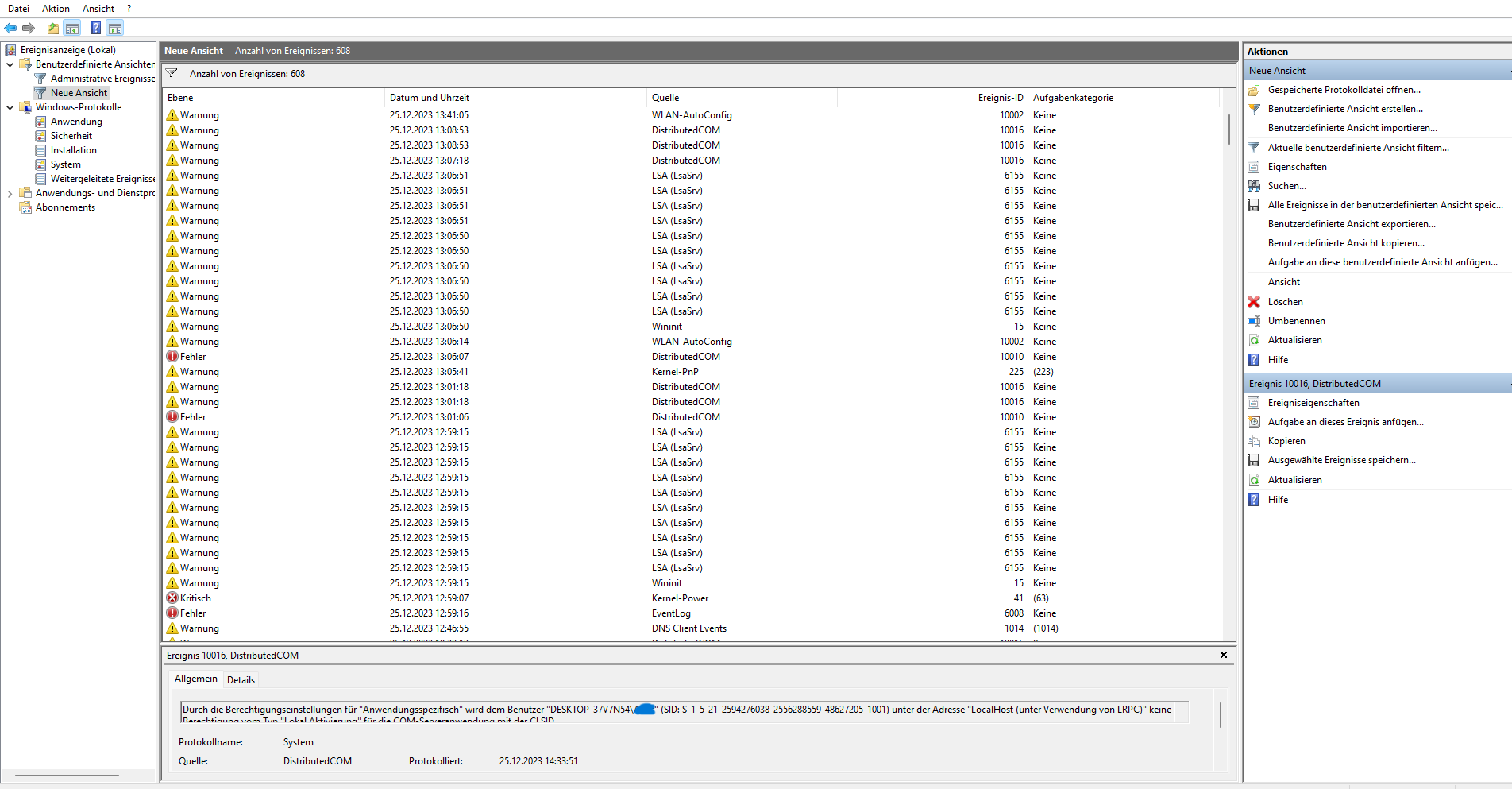

Evtl. mal schauen in der Ereignisanzeige unmittelbar vor dem Blackscreen.
Habs jetzt mal gefiltert auf Warnungen, Fehler und Kritisch.
Absturz war entweder um 12:59 oder 13:06. Habe leider nicht auf die Uhr geschaut.
Hoffe man erkennt etwas

Kontrolliere die Ereignisanzeige etwas genauer, unter "System" suchen.
Da war am 24.12. ein "BugCheck"-Eintrag, da muss es einen Bluescreen gegeben haben. Dazu bitte Details.
