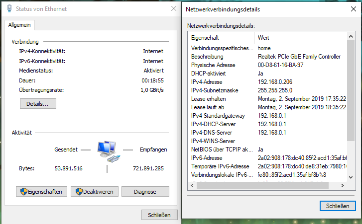

Laut Netzwerkkarte liegt die Übertragunsrate bei vollen 1,0 Gbit/s (Siehe Screenshot) sowie ebenfalls im Router Menü der Connect Box von Unitymedia angezeigt. Allerdings sind nach wie vor lediglich die 60 Mbit/s maximal möglich. Ein direkter Test über ein 15 Meter Lan Cat 6 Kabel ergab 419 Mbit Download.
hallo,
die Aussage besagt, dass LAN-Port-PC mit LAN-Port-Powerlan per 1Gbit-Leitung angebunden sind.
Berlin und Hamburg sind theoretisch auch per 1000km/h-"Leitung/Autobahn" angebunden.
Was der Verkehr aber so her gibt, steht auf einem anderen Zettel. Und genauso verhält es sich mit Powerlans.

Ich habe mich da vlt. falsch ausgedrückt oder nicht richtig rübergebracht denke ich. Was ich damit meinte war das die 400 Mbit/s damit rein technisch problemlos möglich sein sollten. Das dies trotzdem nicht der Real fall sein muss, weiß ich natürlich als angehender FiSi :)
