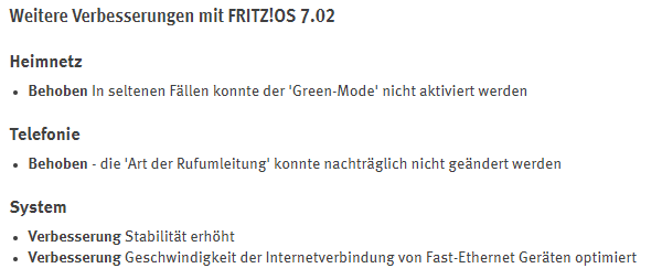

Nachtrag: Ich nehm die Anschuldigung zurück. Der Fehler wurde anscheinend mit Version 7.02 laut AVM Changelog behoben:
773517
Dann muss ich wohl Druck bei Vodafone machen, dass sie die neue Version rausrücken :stacheln:

Ergebnis: Hat alles etwas länger gedauert. Waren natürlich wieder etliche Anrufe bei Vodafone. Irgendwann kam ich beim 2nd Level Support an und die haben den Bug bestätigt. Ausgerollt wird noch immer die 7.01. Die Mitarbeiter im Forum haben die Möglichkeit für einzelne Kunden die Firmware zu updaten, da sie sich anscheinend außerhalb der normalen Prozesse bewegen. Der 2nd Level Support kann das nicht leisten. Meine Lösung war nun der Gerätetausch auf eine Fritzbox 6591, online gebucht. Die Gebühr von 30 Euro konnte ich mir allerdings vom technischen Kundendienst gutschreiben lassen, da das Problem ursprünglich nicht bei mir liegt und der Kundendienst die Bestätigung vom 2nd Level Support hat, dass es sich um einen Software Bug in der FB handelt. Die 7 Euro "Miete" für das Gerät zahle ich trotzdem, ist ja auch ein besserer Router. Das Problem ist auf jeden Fall behoben. Die 6591 wird mit Version 7.03 ausgeliefert.
