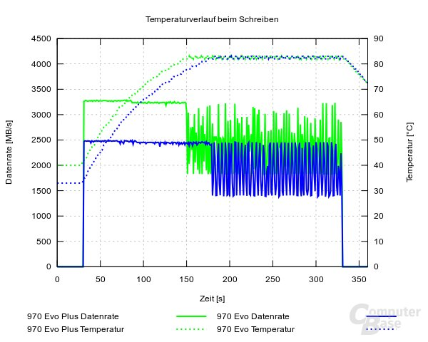

Bei 81-82 fängt meist schon an leicht zu schwächeln...spätestens bei 83°C gibt es einen Throttling ...
Das ist aus dem alten Test noch... Wenn Du die neue Version bekommst, dann ist ihr Verhalten minimal anders. Die hier vorgeschlagene 85°C wirst Du jedoch nicht erreichen, maximal sind 84°C.
Heiße Sommertage mit einkalkuliert, würde ich schauen, dass sie nicht über 70°C geht, maximal 75°C.

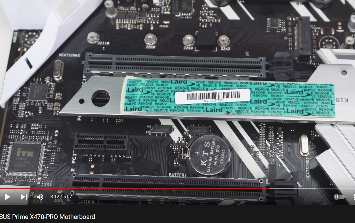

Ich würde dann die SSD oben montieren, wie im Screenshot angedeutet. Sollten die Temperaturen zu hoch sein (was ist denn da ein ungefährer Richtwert?), würde ich auf den zweiten Slot umsteigen und den M.2 Kühler von bequiet kaufen. Platz hätte ich dann genug, sodass ich sogar die Pro Variante kaufen könnte.
Die Folie, die im YT-Screenshot zu sehen ist, bitte vor Benutzung abziehen.
Dadurch könnten ebenfalls hohe Temps entstehen. 😉
Reaktionen: PatPL

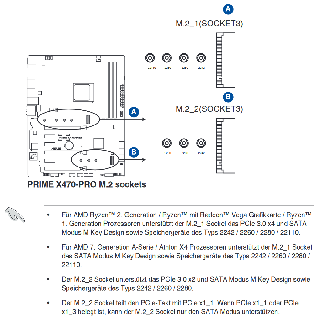

Jetzt habe ich das Problem, dass ich eine der beiden Schrauben der Abdeckung nicht gelöst kriege und die schon leicht rund ist. Nun ist die Frage, ob ich die Schraube ausbohren und dann die restliche Schraube mit der Zange rausdrehen soll. Oder kann ich einfach problemlos den unteren Slot nutzen mit derselben Leistung? Ist ein Kühler zwingend erforderlich oder kommt das auf den Airflow an?
#Edit:
Also die Schraube vom Kühler kriege ich wirklich nicht mehr gelöst. Unterschiedliche Schraubendreher probiert, auch schon diverse "Tricks" aus dem Netz, aber nichts geht. Werde mal schauen, ob ich die Schraube rausbohren werde oder irgendeinen 2k-Kleber nehme und etwas an die Schraube klebe, damit ich sie damit gelöst kriege. Letzteres sollte sicherer sein.
Nun habe ich die SSD trotzdem im unteren Slot montiert und mal einen Benchmark mit dem Samsung Magician gemacht:
Sie erreicht in etwa die halbe Leistung (bis zu 3,5 im Lesen und bis zu 3,3 im Schreiben gibt Samsung an). Unter den Festplatten Details wird "PCIe Gen. 3x2" angezeigt.
Also läuft die SSD über PCI-E 3.0, jedoch bloß über 2 Lanes und nicht über 4, wie hier im Thread diskutiert:
https://www.computerbase.de/forum/threads/asus-prime-x470-pro-frage-zu-zweiten-m-2-slot.1860921/
Kann ich also davon ausgehen, dass der untere Slot bloß 2 kann und ich mir den oberen frei machen muss, damit ich die SSD komplett ausnutzen kann?
Im Handbuch bin ich nun auch fündig geworden:
Besorge mir nun einen 2k-Kleber und klebe den Schraubenzieher an die Schraube, in der Hoffnung, dass ich die damit gelöst kriege. Ansonsten versuche ich erstmal mit dem Dremel einen Schlitz in die Schraube reinzufräsen, damit ich die Schraube so gelöst kriege. Im Notfall muss ich die Schraube ausbohren und den restlichen Stift mit einer Zange lösen. Durch meine AiO-WaKü kann ich den PC nicht einfach hinlegen oder mal eben das MB ausbauen..
