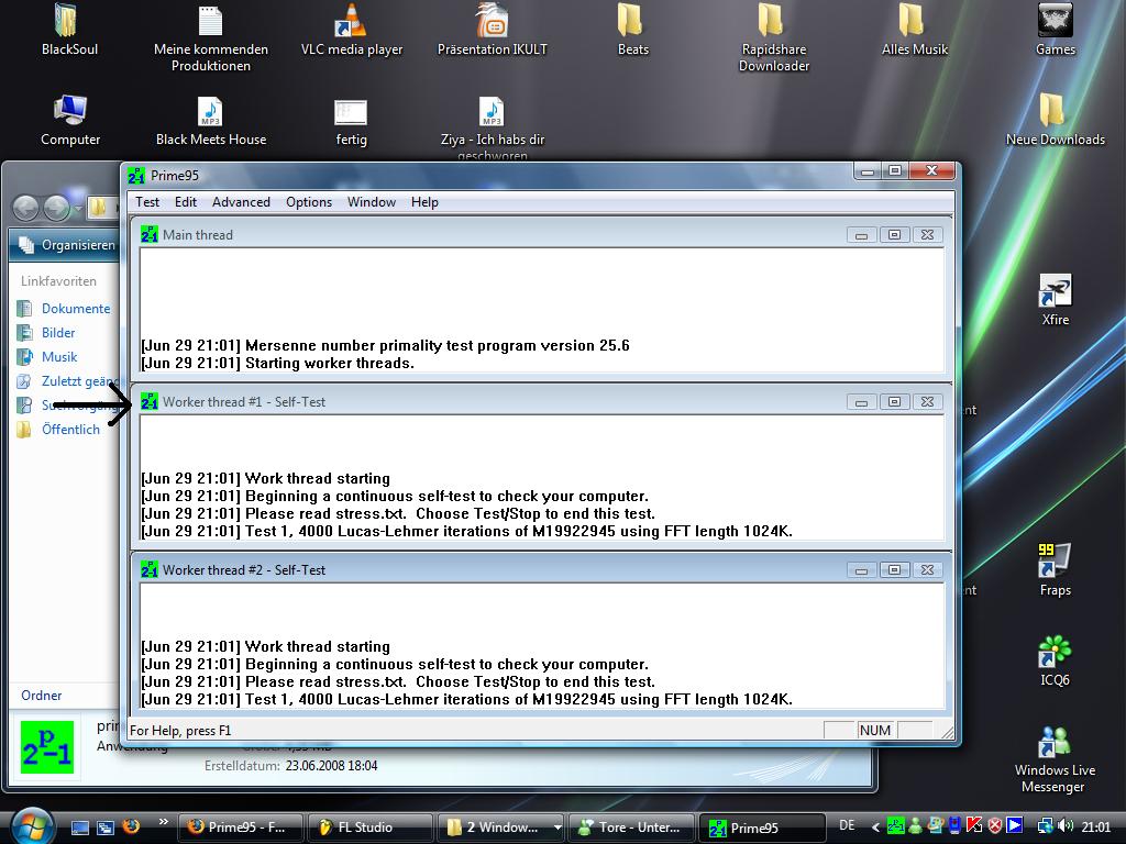

Prime95
- Ersteller Mister_X
@Tryout2
Das war die Frage, und nicht wie man Fehler in Prime herbeiführt.
Diese wurde dank "Eggcake" und "luxx" ja ausreichend beantwortet.
MfG.
Mister_X schrieb:Wo sieht man bei Prime95 ob (bei CPU-Test) Fehler erkannt wurden?
MfG.
