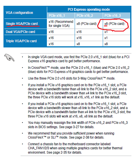

Im Bios kannst du den weißen Slot auch nur auf max. x8 einstellen. Wenn die SLI Brücke nicht richtig sitzt kann das natürlich Probleme verursachen. Du kannst es auch mal ganz ohne Brücke testen.
... guckscht du:
hm, jop aber ihrgendwo steht, dass es 3 mal pcie16 fach slots sind. bei dual haben 2 16x und einer 1 etc.
"and in other variation" stand da noch...
wäre schade, wenn der nur 8x kann :(
hab die SLI Brücke mal ab genommen und nochmals dran gemacht. gibts ein programm oder ne einstellung im treiber, wo ich überprüfen kann, ob er die SLI brücke erkannt hat? er hat ja schliesslich auch gemeldet, dass keine dran ist :D
sonst nimm ich mal die SLI brücke, weg wie du meintest. wenn es dann gleich ist, weiss ich ja wo das problem wahrscheindlich ist^^
greez
... das ein PCIe x16 Slot nur die Bauform benennt und nicht unbedingt die Anzahl der Lanes weißt du ja. Der x58 hat halt nur 36 Lanes und die Aufteilung hat dann ASUS nach gutdünken gemacht. Mach doch die Brücke mal ab und schau, ob diese Meldung wiederkommt. Wenn ja, Brücke wieder drauf. Kommt die Meldung nimmer scheint die Brücke zu sitzen.
