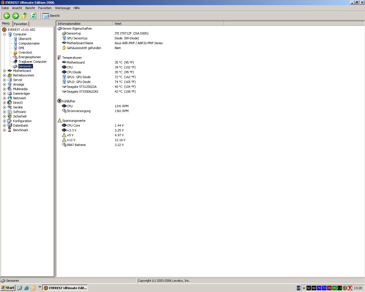

Das Problem habe ich seit Anfang an. Hier ist ein Bild wo man die Temperatur meiner Teile sieht (gemessen nach einer Stunde Flatout 2). Das Spiel ist diesmal nicht hängen geblieben, habe aber abrechen müssen, weil Grafikfehler aufgetreten sind. Mein Netzteil ist ein "Thermaltake Toughpower 700W" (aktive PFC, 6x SATA, 2x PCIe, 14cm-Lüfter • +3.3V: 30A ±3% • +5V: 28A ±3% • +12V1: 18A ±3% • +12V2: 18A ±3% • +12V3: 18A ±3% • +12V4: 18A ±3% • -12V: 0.8A +9/-5% • +5VSB: 3.0A +5/-3%). Danke und Grüsse _redLine_

Die Grafikfehler nach einiger Zeit deuten eigentlich auf ein Hitze- oder Übertaktungsproblem hin. Kommt normalerweise - wie ich auch in deinem Fall schätzen würde - von der Grafikkarte.
Eigentlich kommt Hitze aufgrund der Messungen eher nicht in Frage.
Dennoch: den Rechner mal bei geöffneter Seitentür laufen lassen, gucken ob der Lüfter der Grafikkarte normal arbeitet, ob der RAM extrem heiss wird.

1) Beim Spiel "FlatOut 2" ist mir der PC abgestürtz und hat einen neu Start gemacht. Laut Nvidia sollte die Grafikkarte erst bei 122°C sich abschalten oder so in der Art, also kann ich mir kaum vorstellen das es an der Temp liegt.
