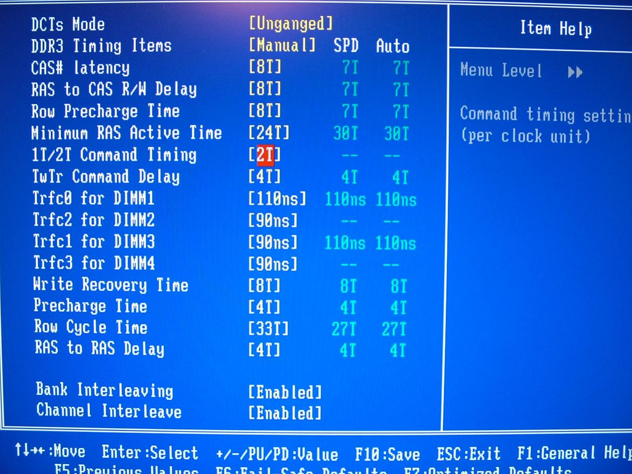

ich habe Probleme die 2T EInstellung unter SPD dauerhaft zu verankern obwohl ich mit Enter bestätige bleibt rechts -- stehen (siehe Bild).
Was ist jetzt zu tun?

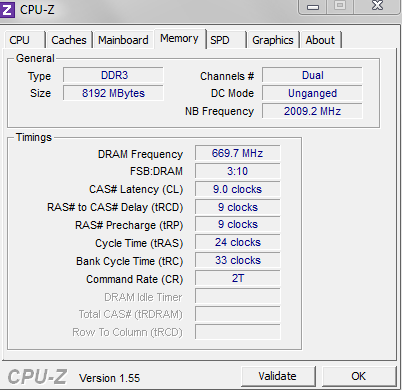

Wenn du 2T eingestellt hast passt das schon.
Unter SPD kannst du nichts verankern.
SPD ist das was auf dem Speicher einprogrammiert ist. Und wie du bei dir in CPU-Z siehst ist unter CR nichts hinterlegt. Darum ist das Feld leer.
