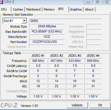

Ich habe jetzt die CpuZ Werte notiert. Ich gehe davon aus das man die dort beschriebene Frequenz mit 2 multiplizieren muss um den tatsächlichen Wert zu erhalten oder?
Laut dieser Tabelle dürfte ich gar nicht so viel Spannung benötigen obwohl das auf der Plackette des RAMS steht (1,65V). Diese 4 Timing Werte sind also die einzig zulässigen?
CL9 ist demnach nicht möglich?

Ja muß man mal 2 nehmen.
Das sind die im SPD hinterlegten Einstellungen.
1066Mhz CL7 oder 1333Mhz CL9 bei 1,5V sind die JEDEC Spezifikation von denen Wigged geschrieben hat.
Die stellt das BIOS automatisch ein.
Die 1.65V benötigt der RAM nur bei 1333 und den niedrigeren Timings von 7.
Er wird um das zu erreichen übertaktet. Aber OCZ hat den RAM ja dafür freigegeben.
Bei Vollbestückung kann sich das ändern.
Manuell einstellen kannst du alles wie du willst, es muß nur stabil laufen.
