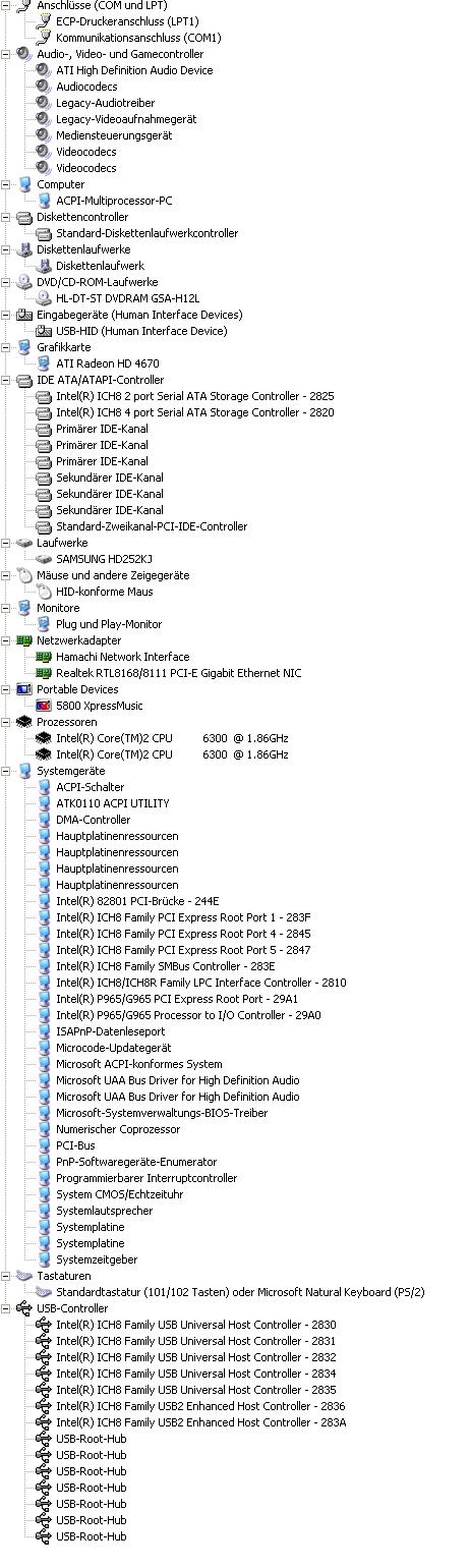

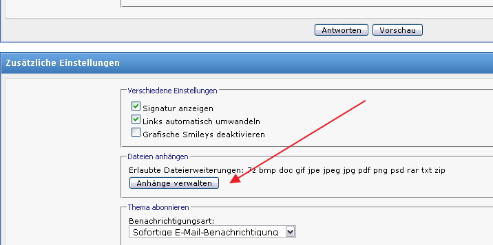

Erstelle mal einen Screenshot vom Gerätemanager.

Unter Systemgeräte gibt es den Microsoft UAA Bustreiber for High Definition Audio doppelt.
- Entferne mal alle.
- Auch die Einträge 1 und 3 (ATI und Legacy), die unter Audio, - Video- und Gamecontroller aufgeführt sind.
Dann neu booten. Nach dem Neustart wird Windows versuchen, die Treiber automatisch einzubinden. Dazu sind die Treiber nötig.
- Du kannst warten, ob Treiber installiert werden.
- Du kannst alles abbrechen, danach das Setup vom Treiber ausführen.
- Du kannst aber auch den Treiber entpacken und Windows den Pfad zur inf-Datei mitteilen.
