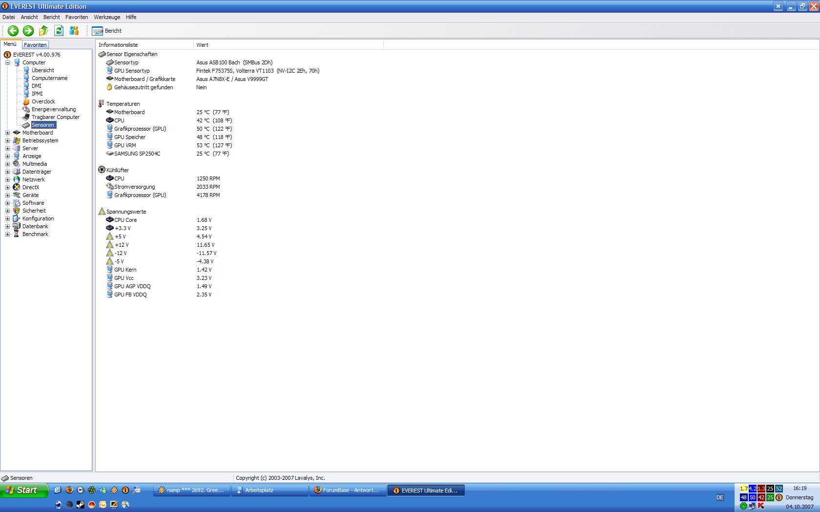

hier mal screen aus everest!
irgendwie lief mein sys doch vorher normal, hab mir nur n neuen monitor gekauft!
also cs kann ich ca 45min spielen, test drive unlimited ca 7min, C&C Tibirium Wars auch ca 7mins, Trackmania United ca 20mins....
alles voll unterschiedlich, könnte es am direct X liegen? welche treiber sind noch gut, die aktuellen sind ja eher unbrauchbar für die karten,oder?

Was hast du den für Temps unter Last! Lass dir die mal aufzeichnen mit Riva-Tuner! Probier mal den neuesten Treiber von Nvidia! Sollte mit der Karte laufen!
Edit: Wenn ich mir den Screen angucke hast du nur 11,65V bei der 12V-Leitung und auf der 5V-L. nur 4,54Volt...könnte sein das die beim spielen noch mehr absackt! Die 12V und 5V-Leitung darf ca +/- 5% Abweichung haben! Aber auf die Werte kann man sich auch nciht verlassen die ausgelesen werden! ;) Aber vilcht. ist das schon ein hinweis, das es vlcht. am Netzteil liegen könnte!
also am netzteil liegt es nicht, die werte habe ich nun schon ca 5jahre und der pc lief bis dato stabil!natürlich ist das nt mit der hardware so langsam an seine grenzen,aba ich hoffe das hält es noch etwas aus^^
