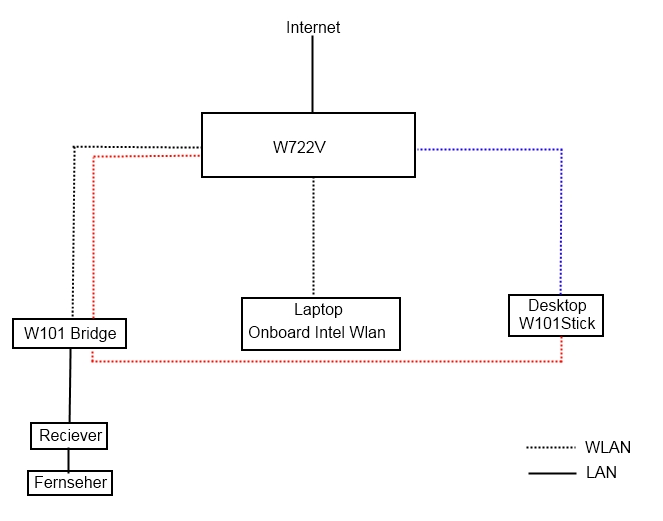

es liegt in meinem Netzwerk irgendein Fehler vor.
Seit dem Umstieg von 1MBit/s auf 25MBit/s Internetverbindung und dem benötigten Hardwarewechsel ist das Internet an meinem PC nicht wirklich schneller geworden, eher langsamer. Beim Laptop läuft alles ohne Probleme.
Das Phänomen ist:
Nachdem ich den MACs nachgegangen bin ist mir aufgefallen das der Stick nur über die Bridge, die noch weiter weg steht als der Router, mit diesem Kontakt aufnimmt. Schalte ich die Bridge aus, erkennt weder die Software von T-Home noch der Windows Netzwerkmanager das gesuchte Netzwerk.
Was könnte da das Problem sein?
Ich habe mal eine Skizze gemacht... rot ist der momentane Weg des Signals und blau der gewünschte.
Sonstige Details zu meinen Systemen sind hier drunter
Schon probiert im Manager des w101 Stick manuell ein Verbindungsprofil für den w722v zu erstellen?
Folgendes passiert beim Einsatz der W101 Bridge
der W722V schaltet in den reinen 802.11a/n Modus im 5Ghz Bereich.
Alle Verbindungen im 2,4Ghz Bereich 802.11b,g,n gehen über die W101 Bridge
Die 802.11n auf 5Ghz wird als Übetragungsstandard zwischen Router und Bridge genutzt.
Kann die Wlan Karte keine 5Ghz verbindet sie sich folglich immer mit der Bridge.
Du bräuchtest also ne Dualband Karte die 2,4 und 5Ghz mit abdeckt.
Ich empfehle Dir dafür den AVM Fritz WLAN N Dualband Stick, denn der harmoniert mit dem Speedport W722V am besten.
(Der Speedport W101 Stick kann nur 802.11b,g im 2,4Ghz Band)
