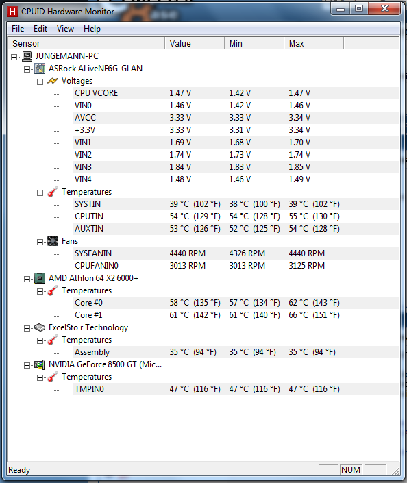

So, habe jetzt mal Windows 7 einfach mal neu draufgemacht, da ich mir was wegen meinem tollen AntiVir eingefangen habe.
Danach lief er erst wirklich top und dann kam wieder der Absturz.
Nach dem Netzteil habe ich noch nicht geguckt, aber ich habe nach dem Absturz HWMonitor geöffnet. (siehe Bild)
Netzteil Infos folgen noch!

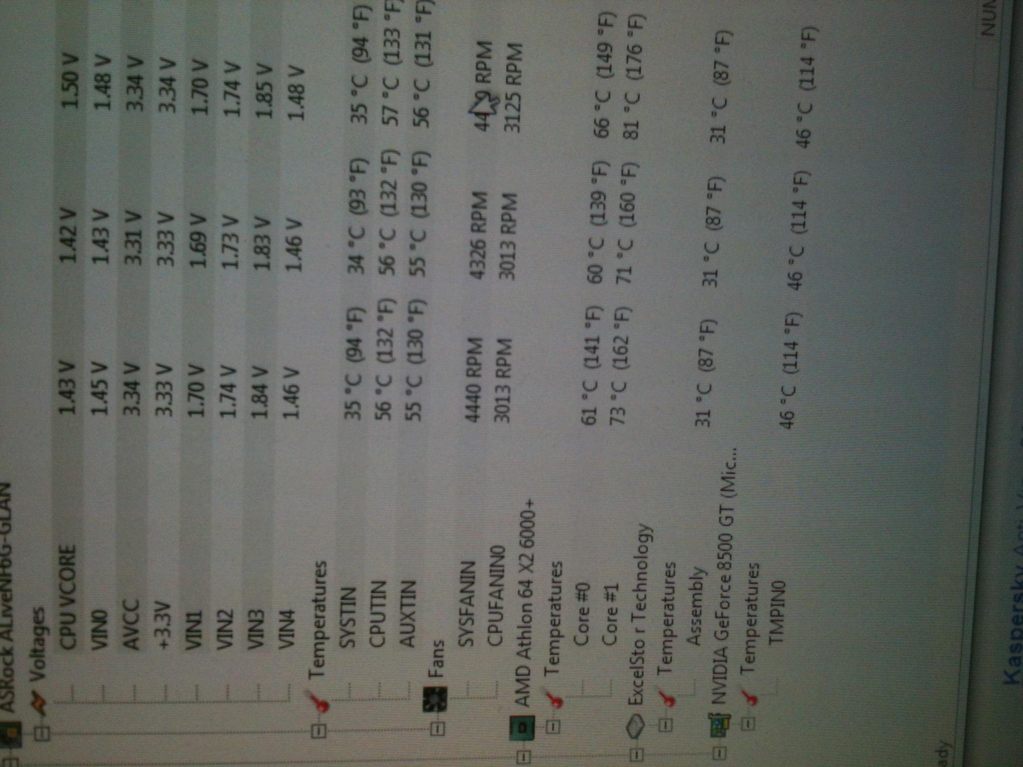

Wie ist die in HWMonitor angezeigte "CPUTIN" Temperatur kurz vor dem Absturz (CPU mit Prime unter Last setzen)?

probier edoch mal einen vernünftigen CPU Kühler. Die Temperaturen sind doch viel zu hoch.
- Juni 2011
- 424

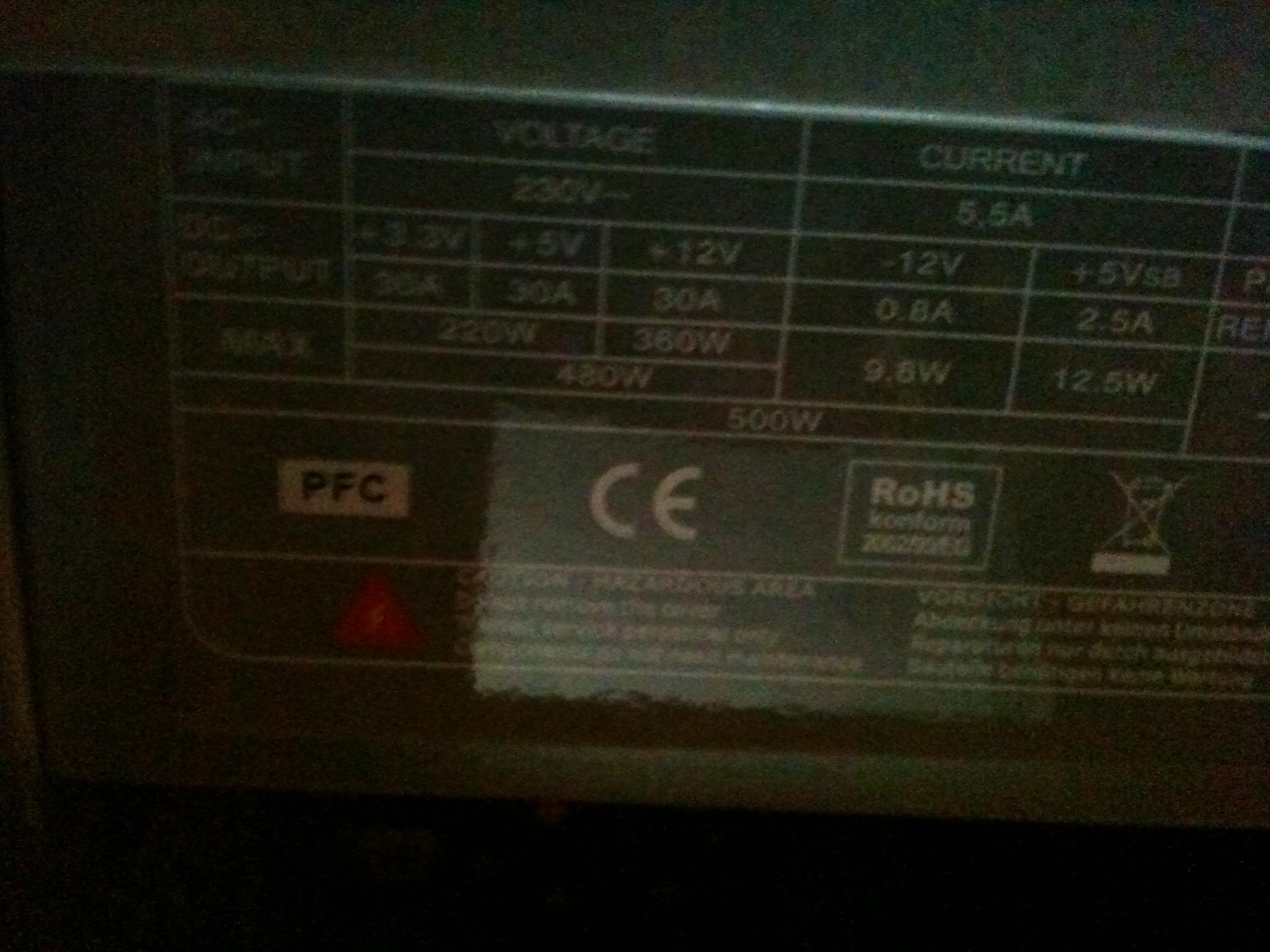

Habe gerade den PC gestartet. Dann ging er nach 5 minuten aus. Nach dem Neustart habe ich ein Screenshot von den Temps gemacht.
Außerdem ist auch ein Bild von dem Netzteil dabei.
Mir wurde gesagt, wenn man einmal den Kühler abmacht, sollte man auch neue Wärmeleitpaste drauf machen, stimmt das?
So erst wieder ausgegangen. Habe die Temps beobachtet. Da sind die Temps von Core x 0 und Core x 1 plötzlich gestiegen.
Core x 0 bis zu 70 Grad
Core x 1 bis zu 90 Grad

Das spricht alles für ein Temperatur Problem.
Neue Wärmeleitpaste (WLP) solltest du nach dem Kühlerabbau drauf machen (wird empfohlen).
Für eine "Erstmaßnahme" würde es aber genügen, dass du die noch vorhandene WLP etwas verteilst. In erster Linie würde es darum gehen, ob der Kühler überhaupt korrekt auf der CPU sitzt.
Auf dem NT-Aufkleber ist noch etwas weiter rechts zu lesen?

Dann handelt es sich um ein Intertech SL-500A.
Meine Empfehlung: Kauf dir ein neues Marken-NT ... deiner Hardware zuliebe
