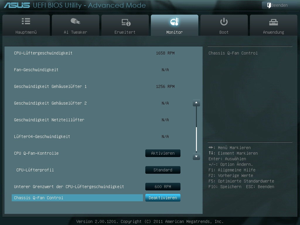

Evtl, mit diesem Eintrag in H/W Monitor :
CPU Quiet Fan ... auf Disabled. Diese Einträge sollten sich alle normalerweise im H/W Monitor Menü befinden.
Sonst kann man keine Einstellungen in diesem deinem BIOS vornehmen, z.B. bei erreichter Temperatur von 70° fahre das System herunter ... Diesen Wert weiß, denke ich, nur dein Board.

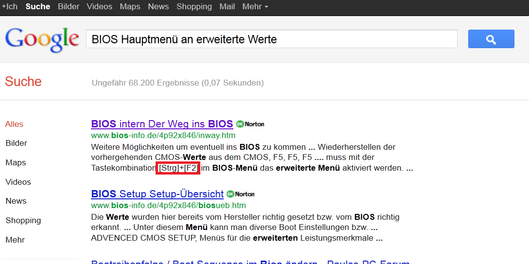

Für einige Boards kommt man aber mit einer speziellen Tastenkombination im BIOS Hauptmenü an erweiterte Werte und Einstellungen, die sonst nicht angezeigt werden. Diese Tastenkombination ist für jedes BIOS anders. Für mein GIGABYTE BOARD hatte ich die mal gekannt, bringe sie aber nicht mehr zusammen, weil ich es auch nicht mehr ausprobieren kann.
Doch ich habe es. Probiere im BIOS Hauptmenü die Tastenkombination "STRG + F2" aus. Damit werden verdeckte Werte aufgedeckt und wenn man jetzt in die einzelnen Menüs geht, sichtbar angezeigt, solange man sich jetzt im BIOS befindet. Diese Tastenkombination sollte für alle AMI BIOS Systeme gelten.

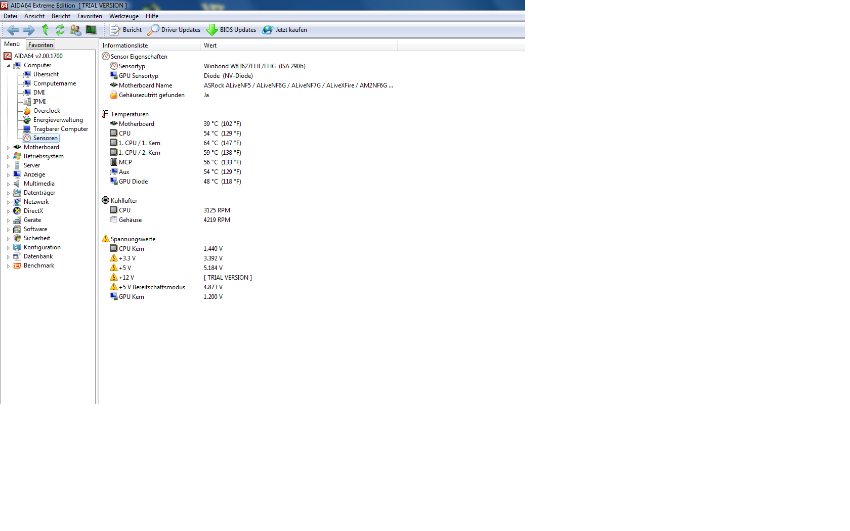

Kann es sein, dass ich mit der Home Edition von Everest die TjMax-Werte nicht auslesen kann?
Die Wärmepaste wüsste ich jetzt nicht, dass sie erneuert wurde, kann aber schon gut sien, dass der Computer Fritze die auch erneuert hat. Das kann ich nicht so recht sagen. Was ich aber sagen kann, dass ich an dem Kühler vom CPU mal herumgefuchtelt habe. Danach war er aber zum Computer Fritzen weg.

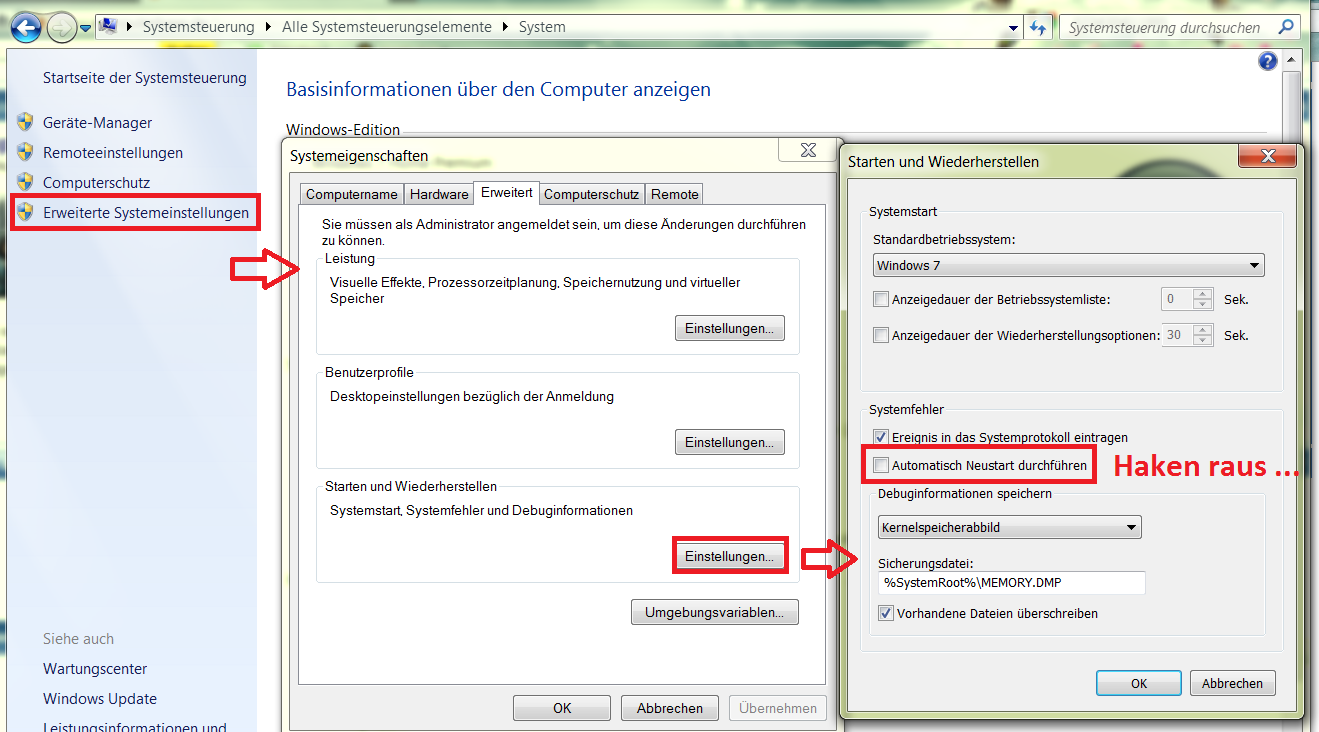

Deaktiviere den automatischen Neustart bei Systemfehlern. Wird dann (bei jedem Absturz) ein Bluescreen angezeigt? (noch eine Zwischenfrage...startet er neu, oder schaltet er sich ab).

Im Bild unter Systemsteuerung > System > erweiterte Systemeinstellungen >
(siehe Bild : Haken raus ...
Sollte dann ein Bluescreen kommen beim Absturz, teile @simpel1970 den genauen Wortlaut des Bluescreens mit.

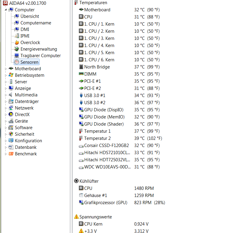

Dein CPU Lüfter dreht aber schon unmittelbar nach Start des PC´s äußerst hoch für einen AMD Lüfter. 3300 Umdrehungen sind eine ganze Menge. Ich denke für diesen Lüfter auch die Höchstgrenze. Dein Gehäuselüfter dreht auch nicht minder niedriger. Der dreht auch voll auf 4200 Umdrehungen. Ein Zeichen, das etwas nicht stimmt.
Schau mal im Bild, wie meine Lüfter drehen ... obwohl die Werte nicht direkt miteinander verglichen werden können, da kommt es auf die Lüfter selbst an.
