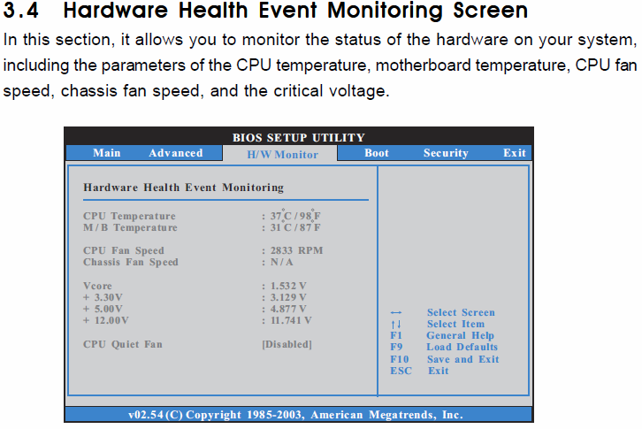

Setze doch mal den CPU QUIED FAN wieder auf ENABLED ! siehe BILD ... Weitere Einträge in deinem BIOS sind nicht vorhanden. Der Quied FAN müßte die Lüftersteuerung durch die CPU regeln lassen. Das erklärt aber noch nicht die hohe Gehäuselüftertätigkeit. Aber vermutlich, das der Gehäuselüfter vom Netzteil geregelt wird und ständig auf Höchstleistung läuft.
Und kontrolliere dann die Lüftersteuerung ... der CPU, ob die immer noch so hoch schaltet ...
Wenn dann immer noch um die 3300 Umdrehungen erreicht werden, liegt definitiv ein Wärmeproblem mit der CPU vor oder ein Meßwertproblem der CPU (falsche Daten in den Temps z.B.). Bei 60-70° darf eine AMD 2 CPU noch nicht schlapp machen. Dann ist evtl. die CPU heißer, als die Daten im BIOS es verraten. Und HWINFO und AIDA erhalten falsche Angaben aus dem BIOS.

habe jetzt Cpu quied Fan aktiviert. Die Temps und Umdrehungen waren niedriger. Habe dann etwas belastet und versucht etwas runtergeladen (Youtube). Dann ist er wieder ausgegangen.

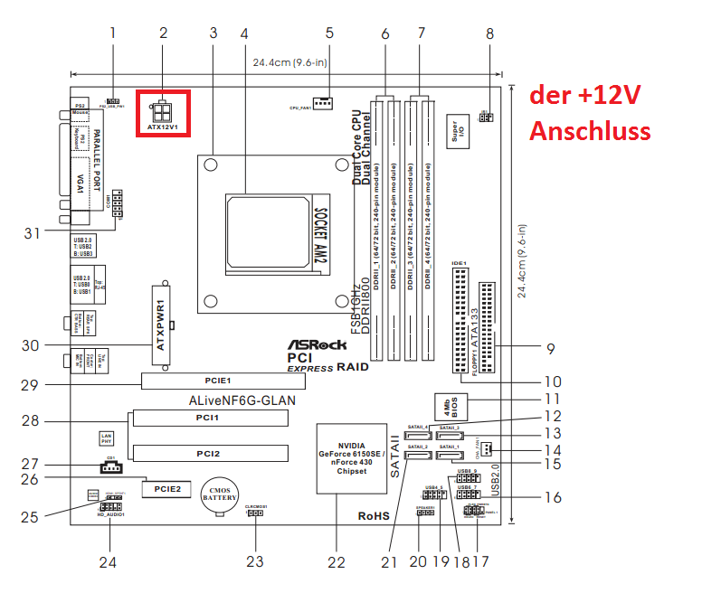

Deshalb gib noch Angaben zum Netzteil ... und wie das Netzteil mit dem Board verbunden wurde ? Ist auch der +12V Anschluss mit dem Board korrekt verbunden ? Hat der Netzteil +12V Anschluss mehr als die 4 Pins ? Ich suche den +12V Anschluss noch aus dem Mainboardbuch und poste das Bild dann. Kannst du von deinem Board mal ein Bild machen und posten ?

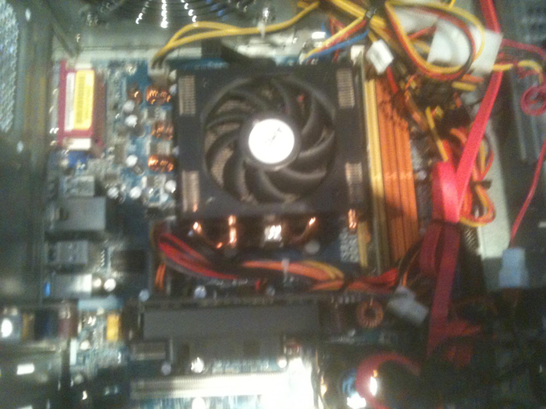

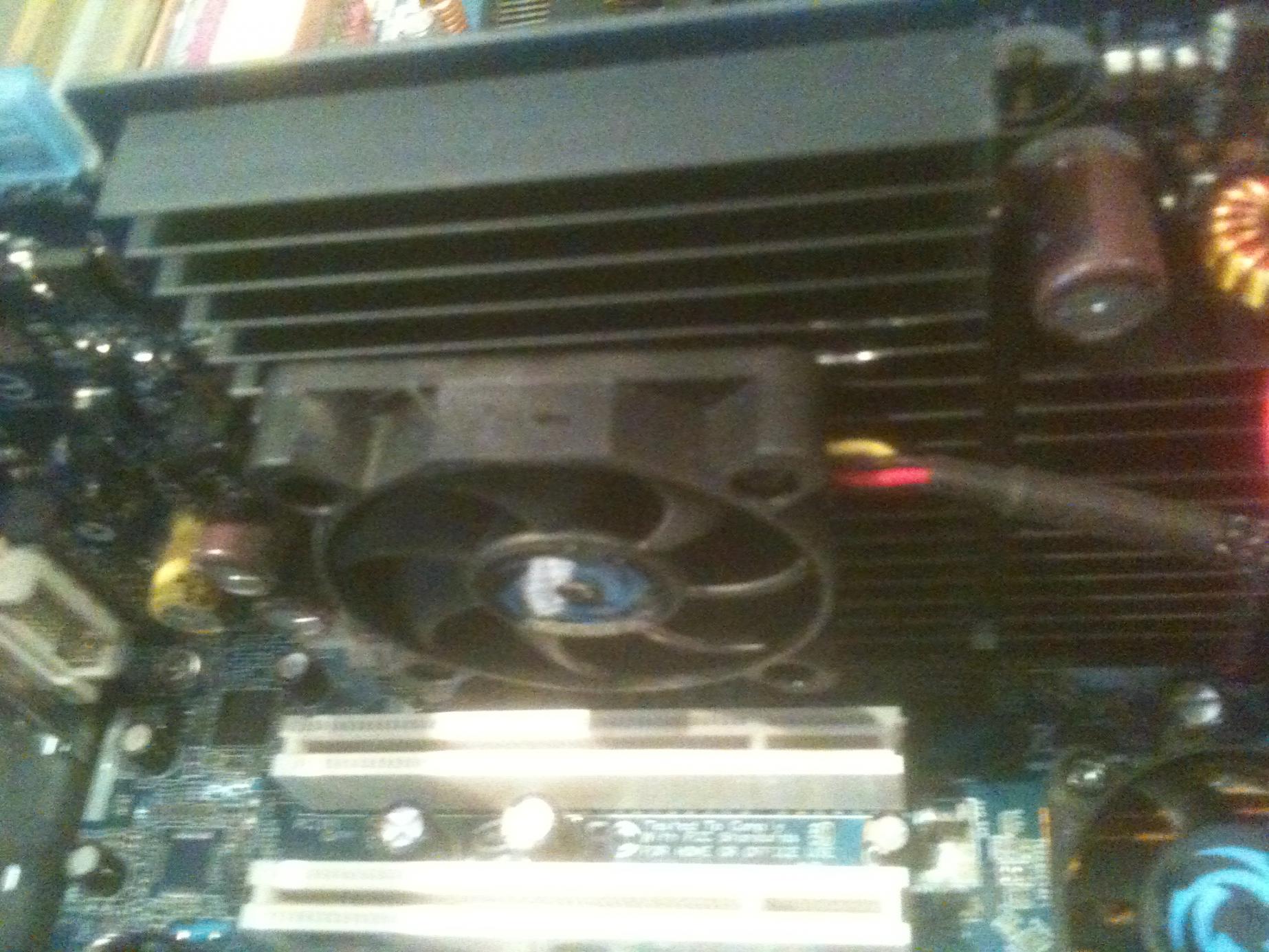

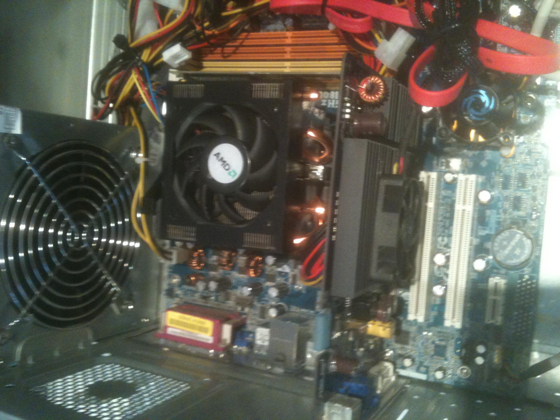

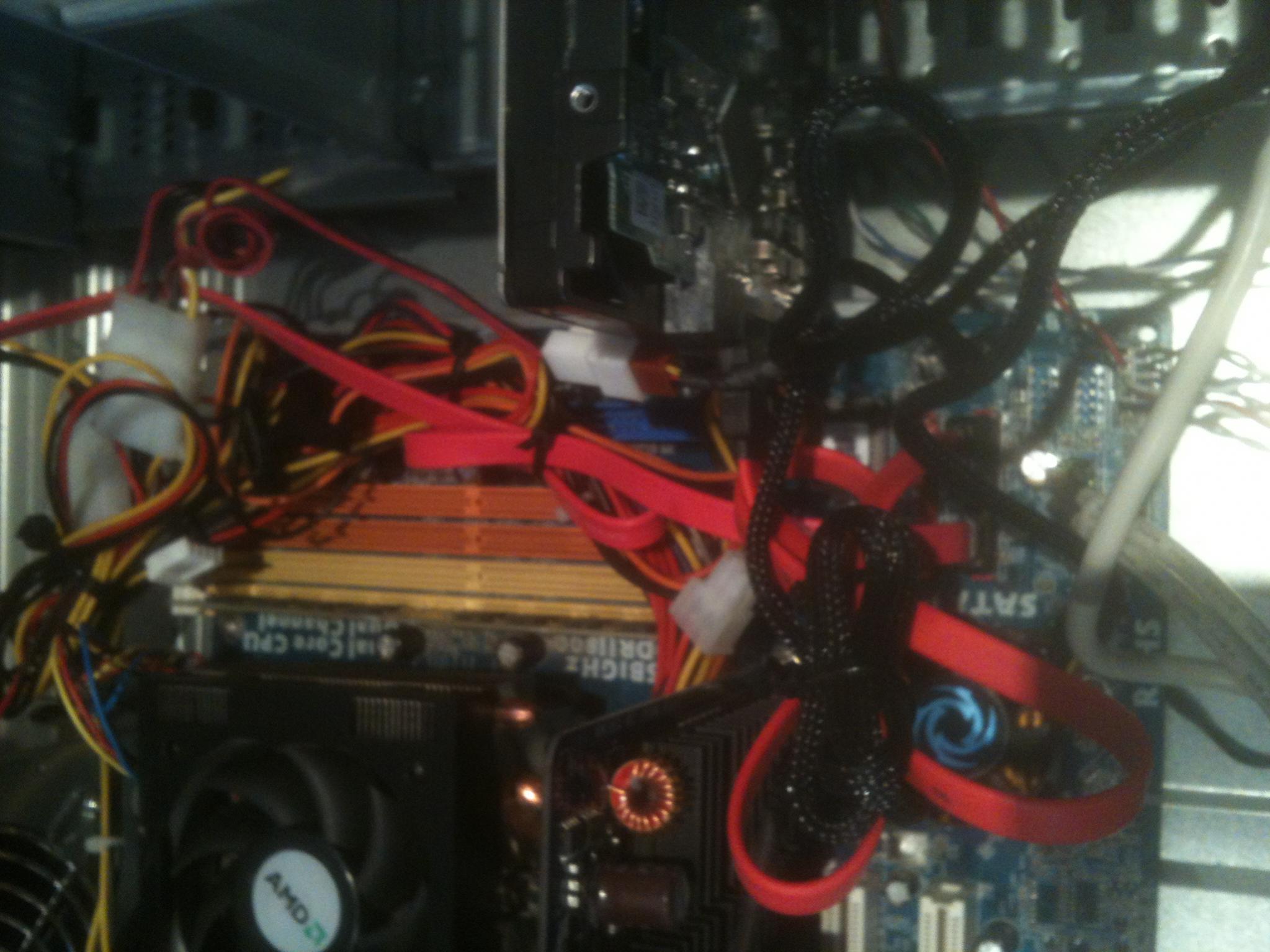

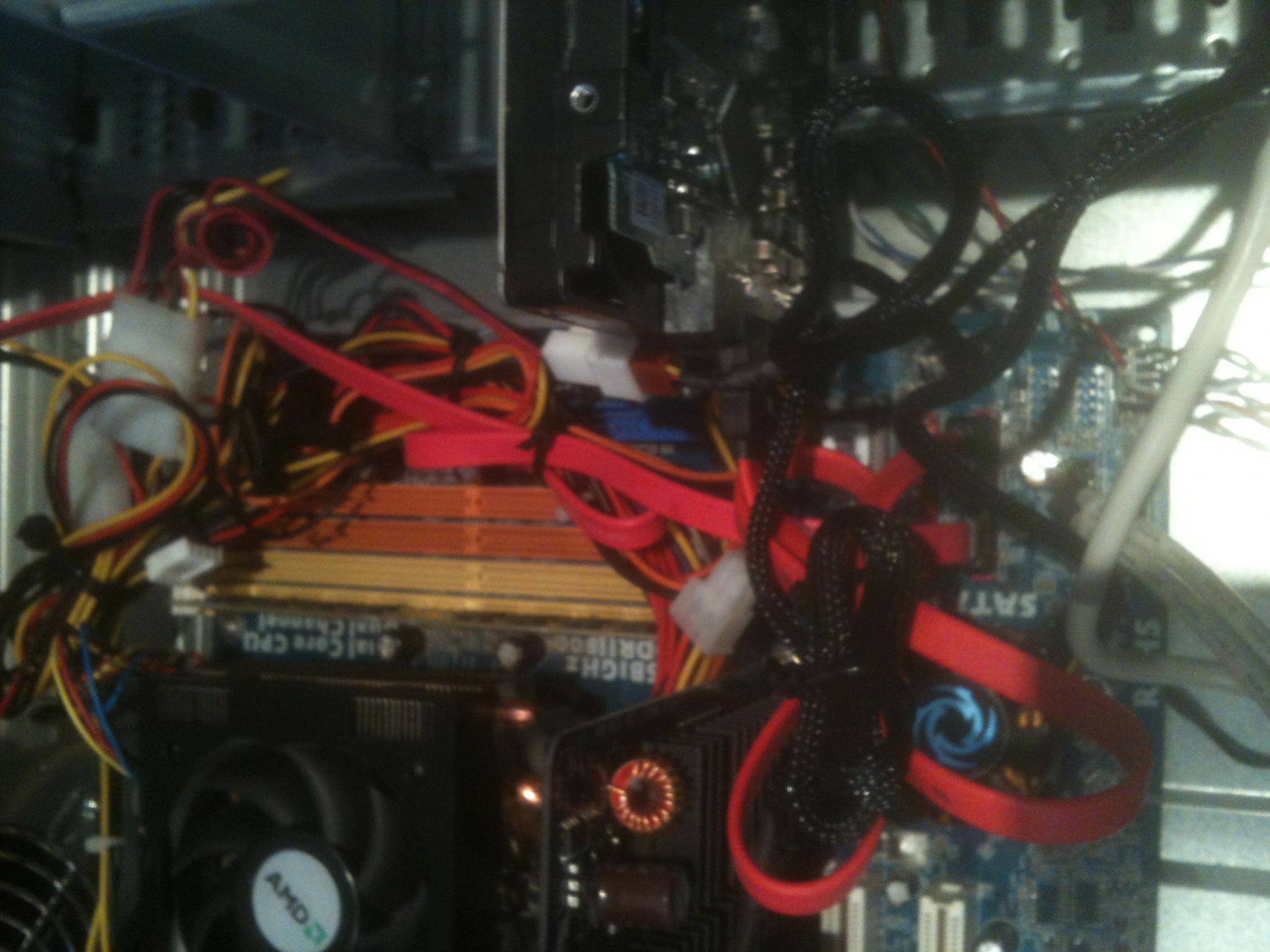

Hier sind die Bilder aus dem inneren des Rechners. :cool_alt:

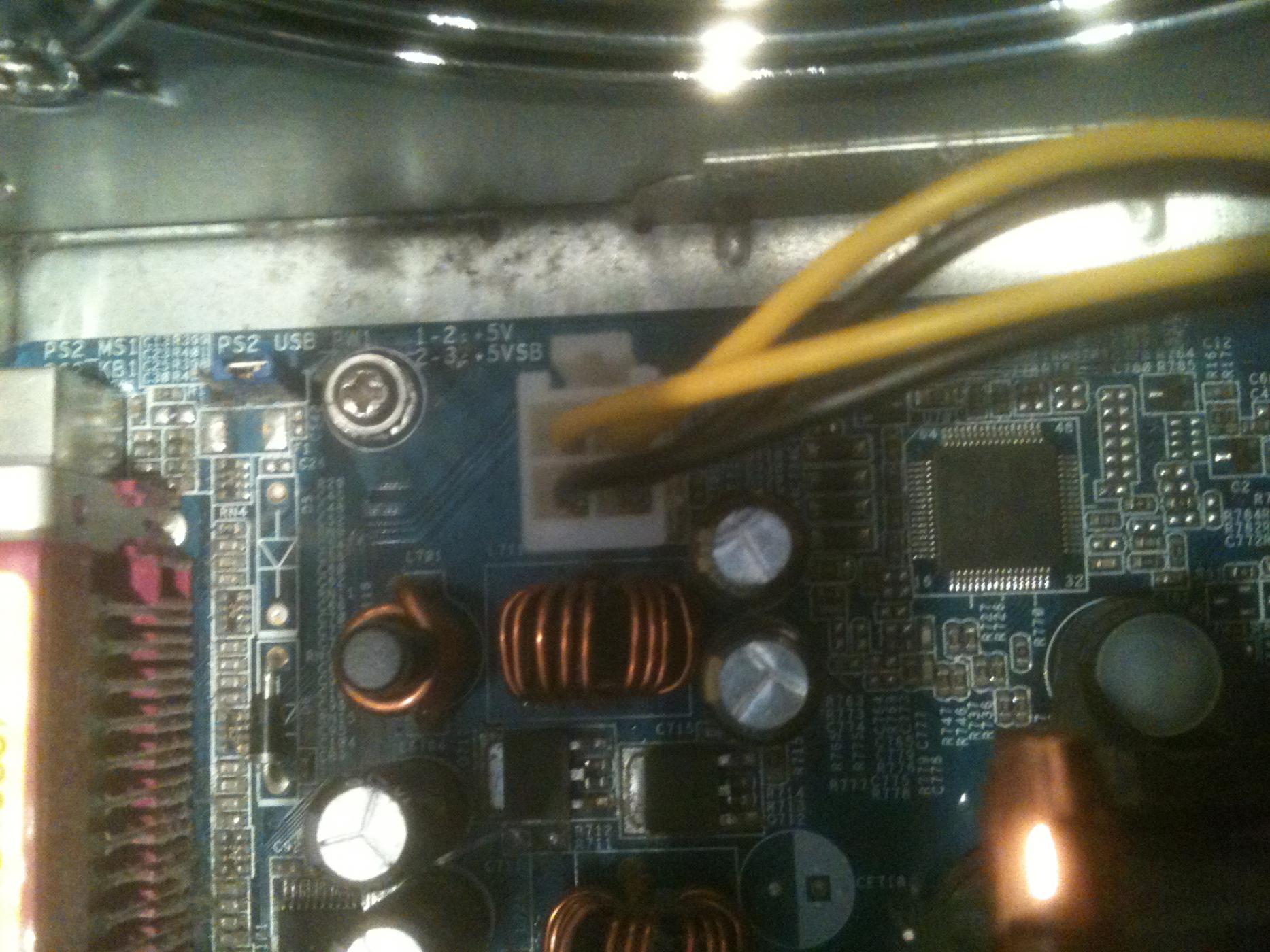

Die +12V Steckverbindung ist auf dem Mainboard nicht eingerastet. Das sieht man ganz deutlich auf dem Bild ...
Herausnehmen und nochmal fest aufdrücken bis diese einrastet, Der Nippel zum Board hin darf nicht mehr abstehen.
Vor Eingriff NETSTECKER ziehen und die POWER TASTE kurz drücken (damit restlicher Strom entweicht), anschließend mit den Händen an Heizkörper fassen , dann ins Mainboard.

Ob das die Lösung ist, kann ich dir nicht sagen, aber die Steckverbindung ist nicht eingerastet. Das bedeutet, evtl. Unterbrechungen der +12V Power. (gleich zu setzen mit einem Wackelkontakt)

Also den Stecker habe ich nochmal abgemacht und wieder dran geschlossen. Ist eben so ein Klickverschluss.
