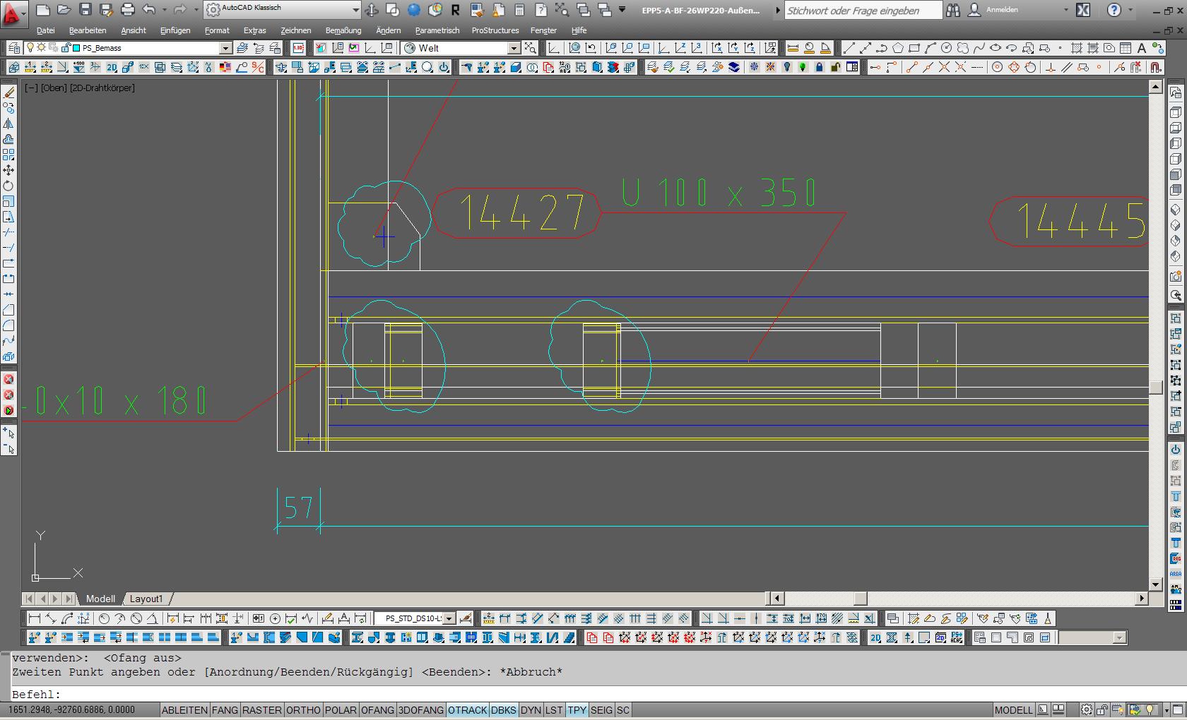

Desweiteren hast du schon eine Stückliste von der BG in der Datei erstellt? Wenn ich das bei größeren BG´s mache und ich danach Positionsfahnen schieben will ruckelt die ganze sache auch extrem. Wenn das der Fall sein sollte muss du die Stückliste ertsmal Löschen und zum schluss eine neue machen. Dann kann es noch an den Pickhilfen liegen. Wenn diese Aktiv sind schalte diese aus! Aber denk daran bevor du die BG (Vorderansicht, Draufsicht usw. verschieben willst musst du erst wieder die Pickhilfen anschalten.

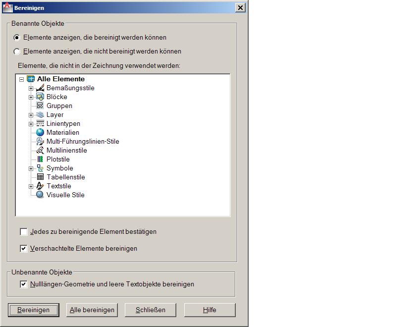

Dann Hilft es noch ungemein die DWG Zeichnung zu Bereinigen sowie mit dem Befehl "_audit" auf Fehler zu untersuchen und zubereinigen. Mit diesen beiden Befehlen schmeißt der alle Daten aus der Datei die unnütz sind. Ich Würde nur Blöcke und Gruppen Bereinigen! (Diese nehmen den größten Platz weg)
Somit dürfte die Datei kleiner sein und es nicht mehr so stark ruckelt bzw. garnicht mehr ruckeln.

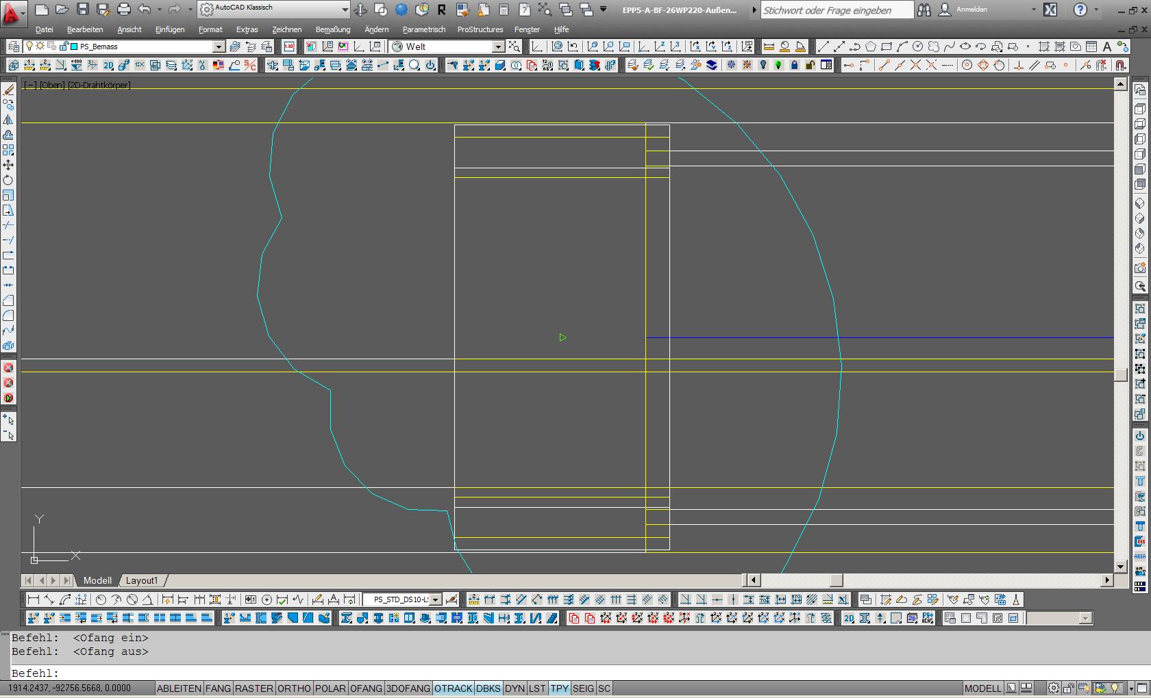

so sehen die Pickhilfen aus. --> Kann natürlich sein das es die im Inventor nicht gibt!! (siehe Bilder) Pickhilfe.JPGPickhilfe_1.JPG
Mein Rechner hat auch 4 GB RAM (DDR3 1333) und die Windows Auslagerungsdatei ist auch 4092 MB Groß. Also denk ich mal passt die größe deiner Auslagerungsdatei.
Was meinst du mit Stücklistenballons?? --> Meinst du Positionfahnen? Also Name des jeweiligen Bauteils?(siehe auch Bild 1)
Ich bin mir ziehmlich sicher das man auch im Inventor eine Zeichnungs Bereinigen kann.
Ich weiss nicht ob es auch im Inventor geht, aber gibt mal den Befehl " _purge " ein. Da öffnet sich unter Autocad das Menu für die Zeichnungsbereinigung. Habt ihr einen Service Vertrag mit Inventor? Wenn ja bezahlt ihr ja sehr viel Geld damit ihr bei Problemen dort anrufen dürft. Die müssen euch dann Telefonisch bzw. mit Beam yor sreen oder Skype (Programm damit ein Externer Nutzer auf deinen Rechner drauf zugreifen kann und das Problem behebt).

Hier ein Bild wie das Bereinigungsmenu aussieht
