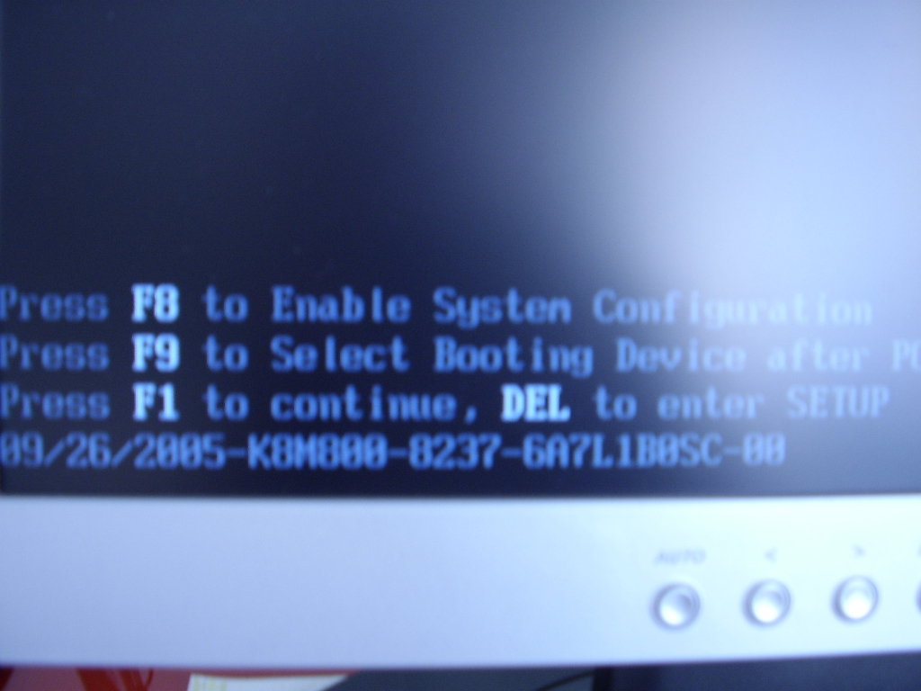

Allerdings ging es nach dem einbau der Graka im Bios wie auch schon zuvor bei einer GTX770 von Zotac nicht weiter. Er blieb in meinem Bios auswahlbildschirm
EDIT: Kein originalscreenshot lediglich ein vergleich
nicht weiter.

irgendwas stimmt hier nicht. das foto kann nicht von der hardware sein, die du gepostet hast (asrock b75).
laut dem foto ist das bios vom 26.9.2005 und das mainboard hat einen uralten k8m800 chipsatz von via?!

nein lediglich ein vergleichsfoto wo mein PC hängen bleibt hätte ich dazu schreiben sollen
