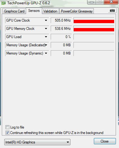

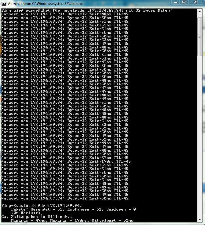

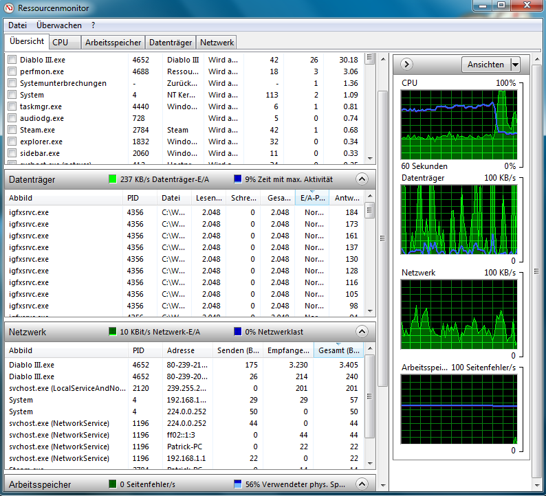

Hier sind die Bilder von GPU-Z Taskmanager etc.
Also die Graka wird 86°C warm, zwischenzeitlich auch 87°.
Das ist zu viel finde ich.

Bei GPU-Z haste die interne Intel GraKa eingestellt. Switch da mal auf die Dedizierte um und starte ein Spiel. Ping sieht i.O. aus. CPU könnte ausgelastet sein, falls Diablo 3 nicht Multicore-fähig ist.
Die Temp im Notebook ist leider nicht so eindeutig, da meist eine Heatpipe zwischen GPU, CPU und manchmal noch andere Komponenten miteinander verbunden ist; also kann auch von der CPU her kommen.
