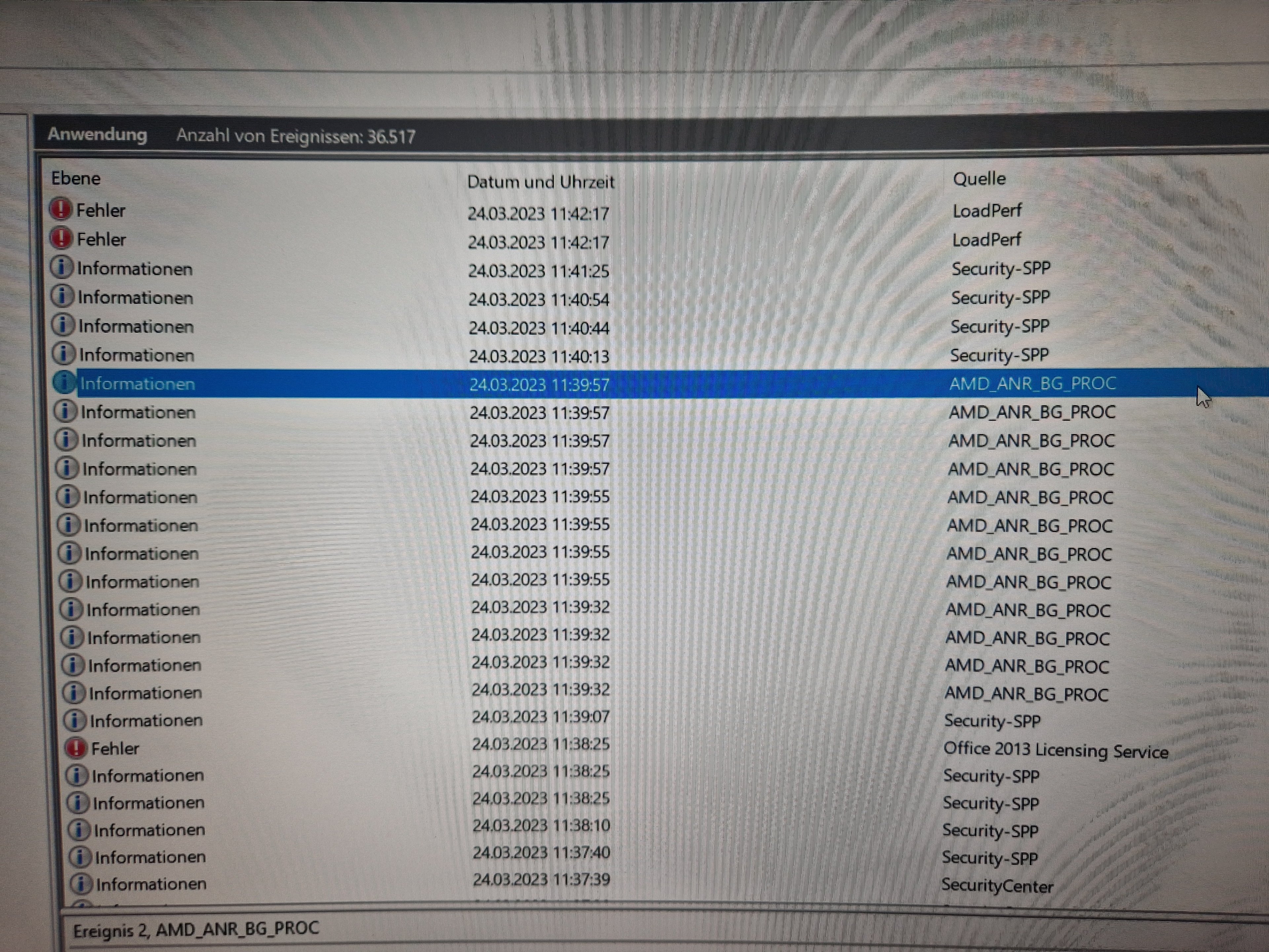

Bei mir kommt im Ereignisspeicher ständig diese Meldung. Hat das was mir den Treiber zu tun?

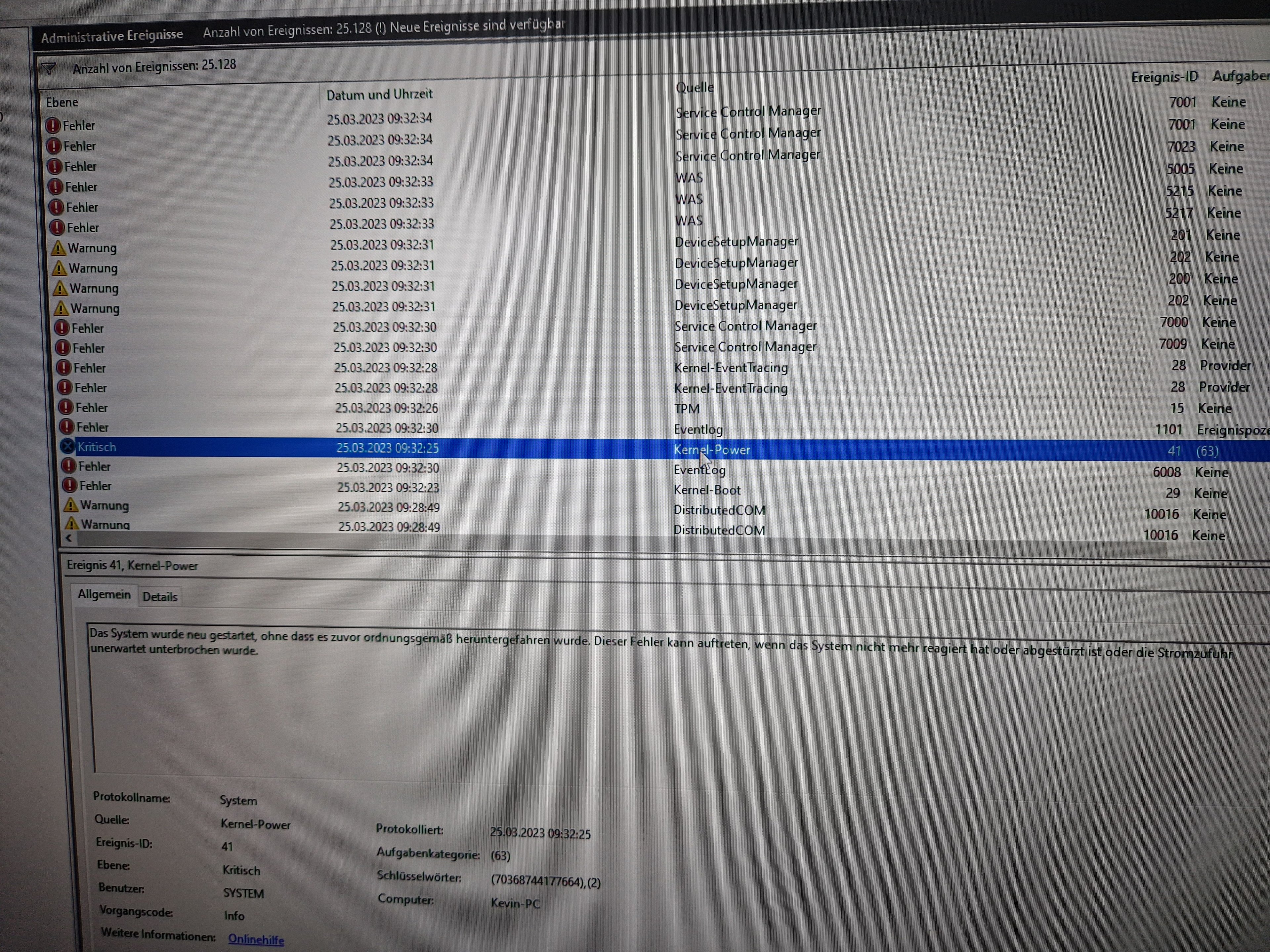

Bei den abstürzen steht immer Kernel Power. siehe foto
Hoffe man kann es lesen.

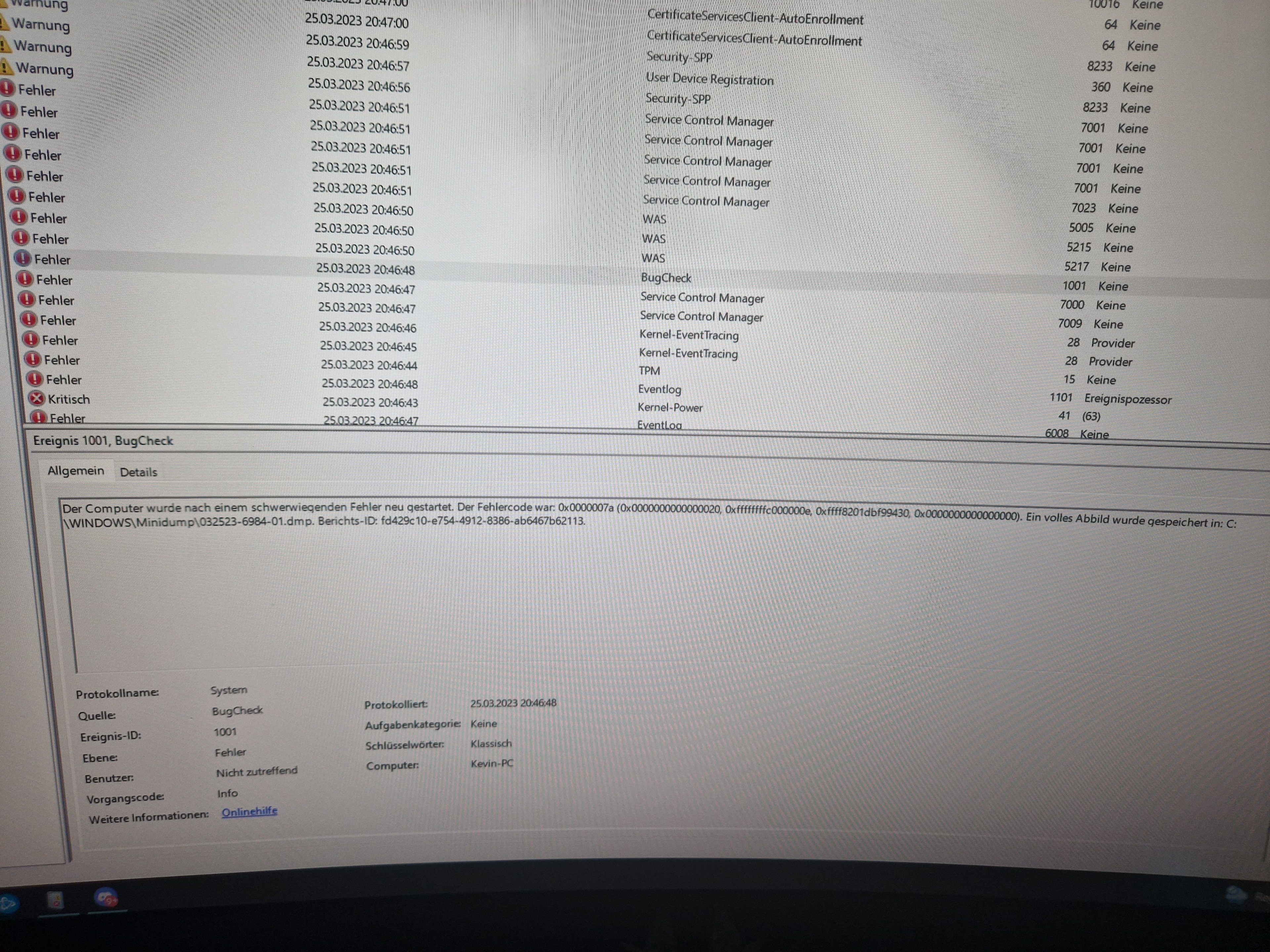

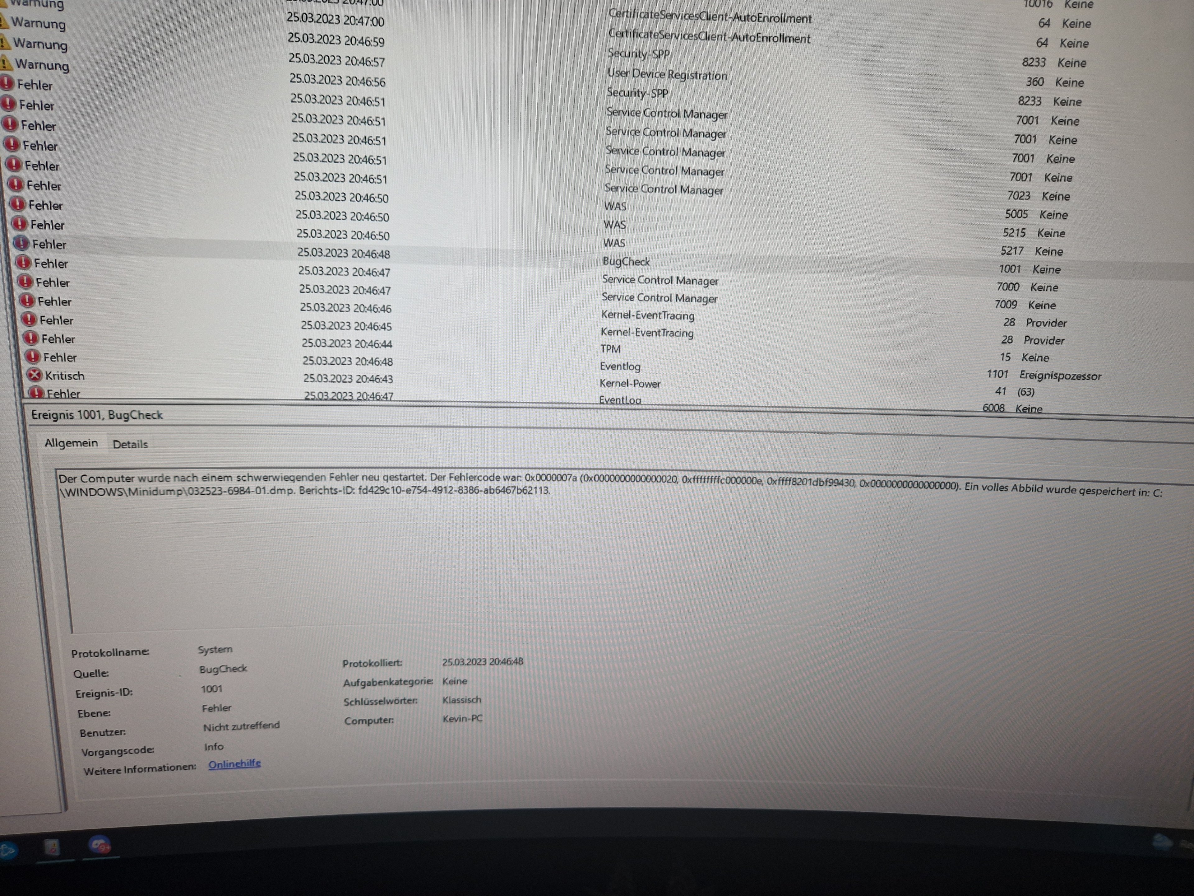

Könnt ihr was mit den Fehlercode anfangen?
Also wenn du so weiter machst, wird das am Ende eine Diashow...
Beim ersten Bild mit den AMD-Sachen hast du die Nachricht abgeschnitten.
Jetzt hast du zig verschiedene Fehlermeldungen, zeigst aber ausgerechnet die, die dir nur sagt, dass eine Dump-Datei angelegt wurde...
Der Fehlercode ist total unnütz.

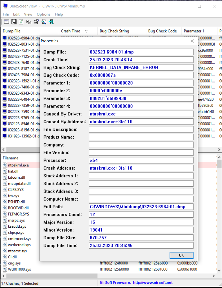

Du kannst mal Bluescreenview benutzen und davon dann mal einen Screenshot machen. Bitte wirklich Screenshot, nicht immer Fotos...
Reaktionen: Azghul0815

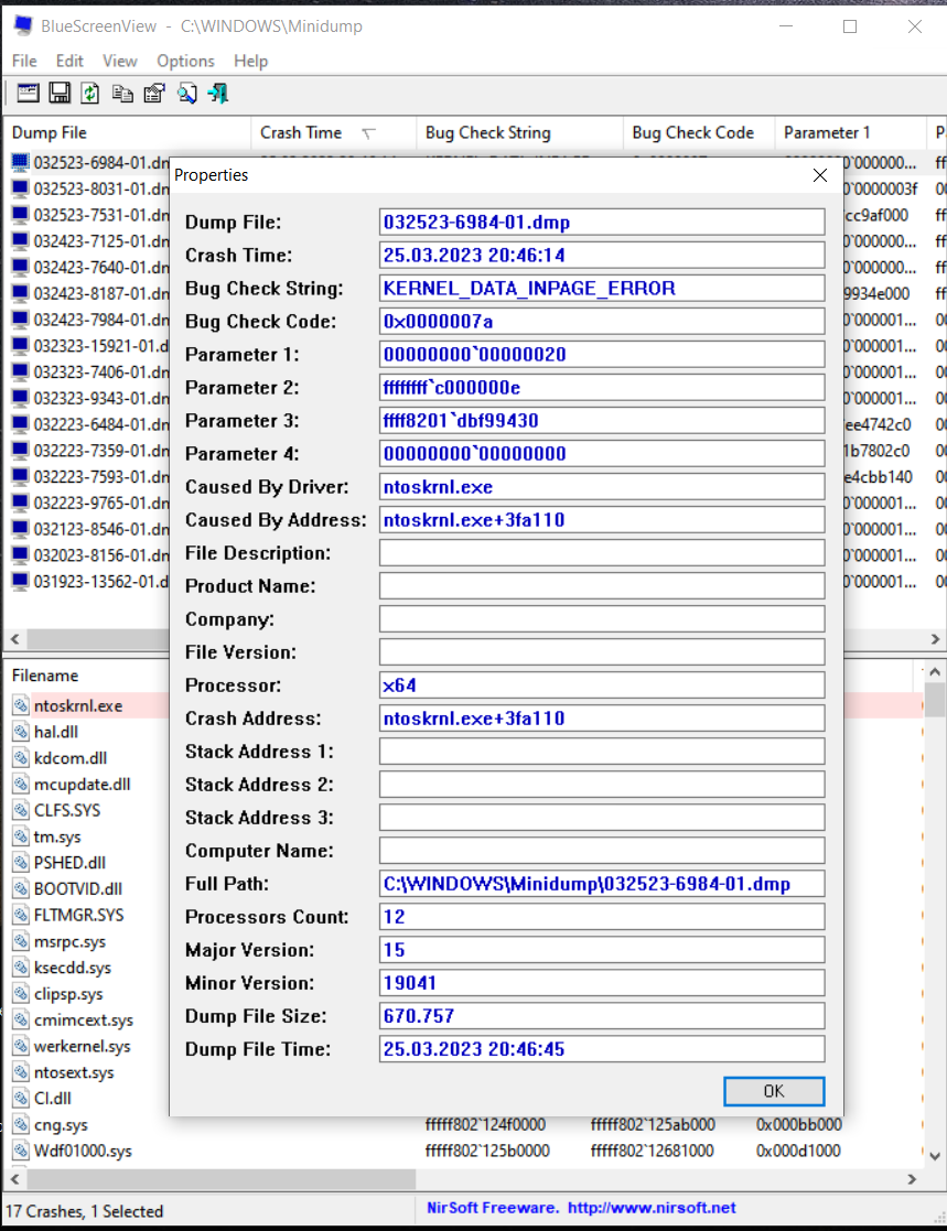

So hier nochmal die Dumbfile.
Hast du ne idee was nun zu tun ist?

jetzt verdeckst du leider die schöne übersicht im Hintergrund, wo die Fehler stehen... Die anderen Fehler sind genauso interessant für die Diagnose.
Aber diese Fehlermeldung zumindest deutet auf die Auslagerungsdatei hin und damit auf ein Problem mit der Festplatte/SSD
