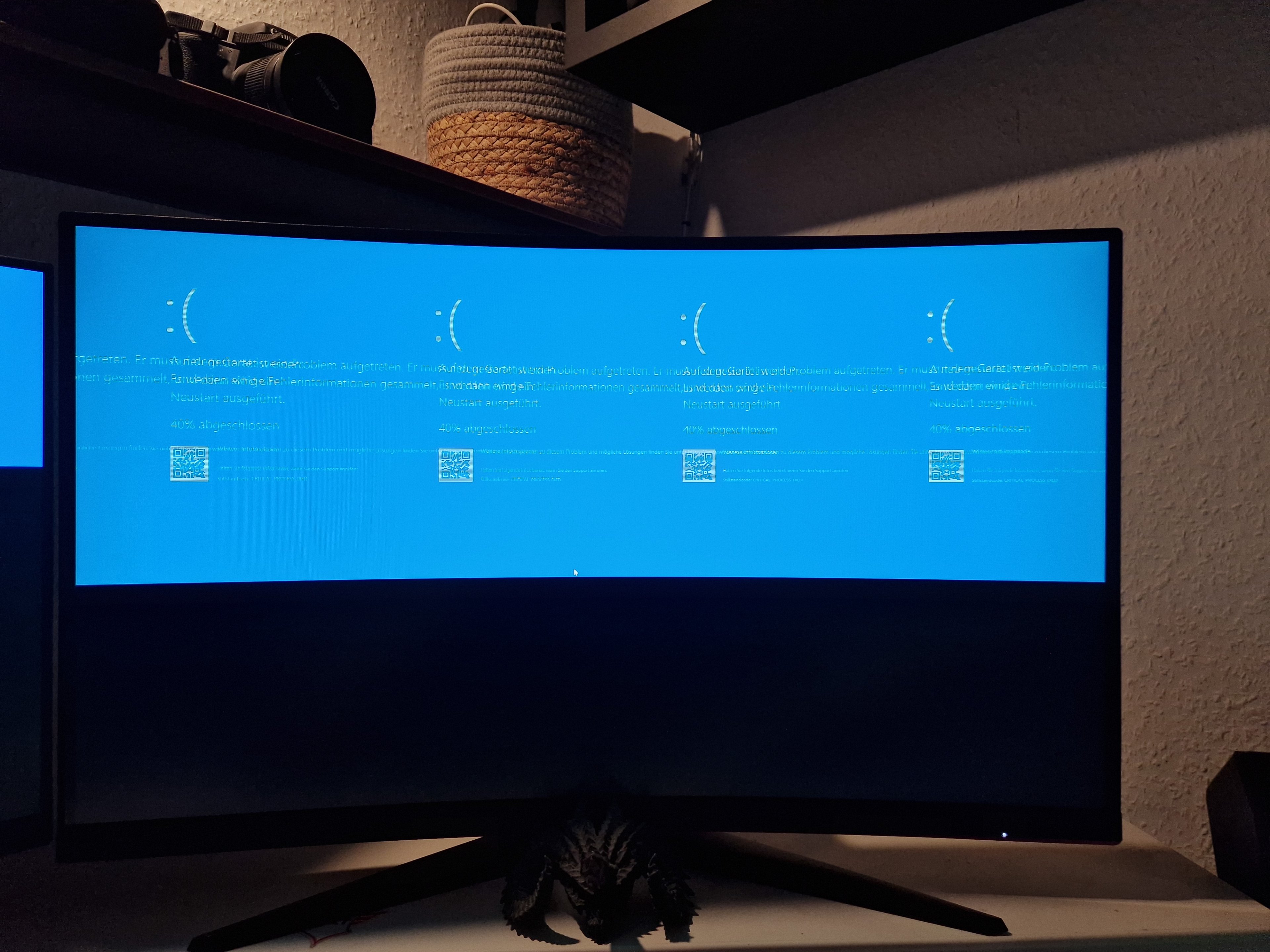

Hallo liebe CB,
Ich habe mir meinen PC mal ein bisschen ausgebessert.
Unter anderem mit einer neuen CPU R3 3600 auf R5 5800x und auch einer Grafikkarte. Vorher GTX 1660 Super und nun eine Radeon 6750XT
Ich habe immer wieder (egal bei welchem Spiel), dass er PC abestürzt und ich eine hässliche Meldung bekomme.
Siehe Anhang
Ich bin der Meinung, dass es bei solch einem Fehler nur an der Grafikkarte liegen kann oder?
Bitte um Meinung und Hilfe :)

Wurde mal ein Bios Update gemacht?
Ich weiss nicht wieso, aber das erwähnt kaum jemand. Dabei ist das so simpel und eine der Grundvorrausetzungen für ein Update der CPU.
Ist die alte Grafikkarte noch da? Dann würde ich die nochmal einbauen und schauen ob der Fehler bestehen bleibt.

Also sonst ist nichts neu,
Bios Update auf das die v.4.30 laut Steel Legend Homepage gemacht.
Die alte Graka wäre noch da ja. Ist nur in dem PC von meinem kleinen eingebaut.
Er kann bestimmt ein paar Tage drauf verzichten :D
Wenn ihr sonst keine ideen hättet woran es liegen könnte?

Ich habe doch noch eine sache ausgetauscht ist mir eingefallen
vorher hatte ich
16GB G.Skill Aegis DDR4-3000 DIMM CL16 Dual Kit​
verbaut
Nun habe ich mir wie gesagt die 4 neuen Ram gekauft.
ich mach bei mir gerade mal diesen Mem86 test
Reaktionen: rg88
2x16 ist besser ? okay, dann überdenke ich vielleicht nochmal die entscheidung. ich schaue mal was Memtest86 sagt
Ja sie laufen im XMP 2.0
soll ich XMP mal ausmachen und so versuchen? ohne laufen die aber nur auf 2100GHz oder so
Nein, Test unbedingt so machen mit den Settings wie auch die Probleme aufgetreten sind. Sonst ist's sinnlos
Reaktionen: Azghul0815
Okay das dauert bestimmt ein bisschen, melde mich wenn es durch ist :) danke schonmal. Wäre natürlich easy wenn dies der Fehler wäre.
Checkt der MEMTEST auch ab ob die RAM mit dem Mainboard kompatibel sind? Oder nur ob diese defekt sind?
