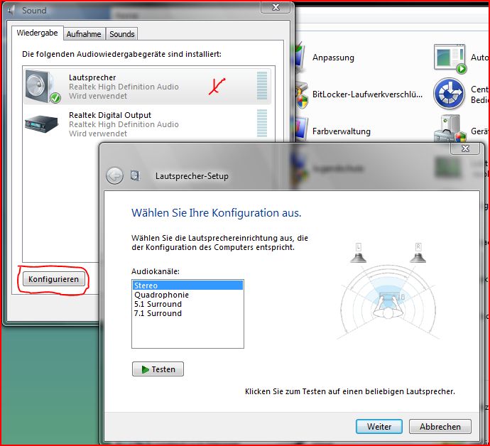

hast du das auf den bild schon alles probiert ?
huch, sry für die späte antwort, jap hab schon alles probiert, es ist immer abgehackt. ka wodurch das kommt, bei xp funktioniert es ja auch wunderbar.
es ist ja nicht so das man garnichts hört, aber es fehlen irgendwie frequenzen :/
