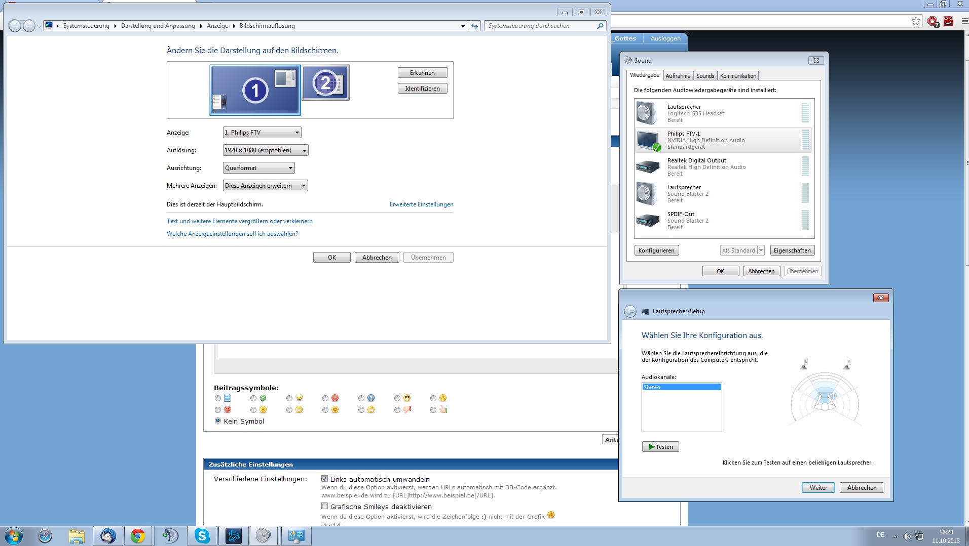

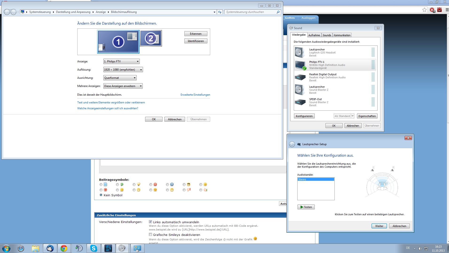

Da ich das Soundsystem am TV hängen habe, habe ich unter den Einstellungen bei der Bildschirmauflösung die Anzeige erweitert. Bei der Konfiguration der Widergabegeräte kann ich aber nach wie vor leider nur Stereo konfigurieren. Anbei mal ein Screenshot mit meinen Einstellungen. Vllt siehst du ja direkt an den Einstellungen, ob ich hier was falsch gemacht habe für 5.1 Widergabe über HDMI?
