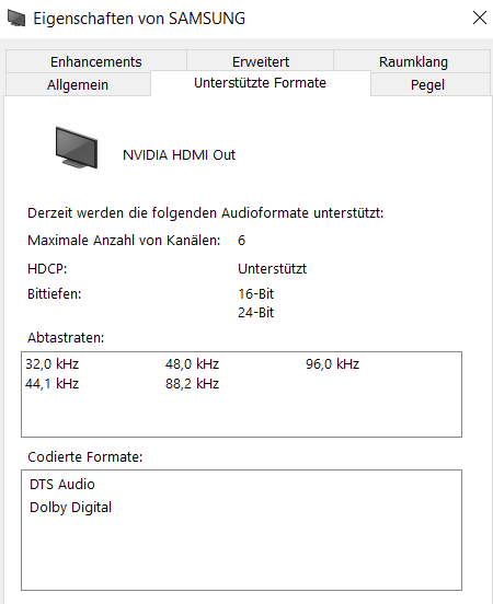

Die Eigenschaften des Wiedergabegerätes zeigen auch eine mögliche Anzahl von 6 Kanälen an:

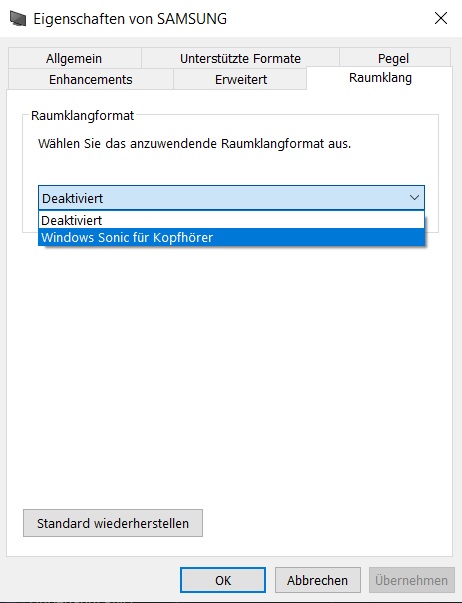

Hast du das Ausgabegerät auch als 5.1 eingerichtet? Kannst du unter Raumklang noch DDL oder Atmos aktivieren? Anschließend sollte es dann gehen wenn die Anlage kein PCM haben möchte.

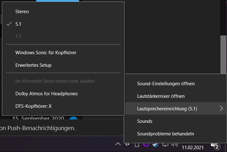

Eine 5.1 Konfiguration ist vorhanden:
Eigenartig finde ich, dass ich aber auch hier beim Abspielen des Windows "Testtons" nur die Stereolautsprecher höre. Das kenne ich von meiner alten 5.1 Anlage, wo die einzelnen Kanäle per 3,5 mm Klinke angeschlossen waren, anders. Weiter funktioniert bei Netflix die 5.1 Ausgabe, was meiner Meinung nach darauf hindeutet, dass die Konfiguration richtig sein sollte, oder?
Die Option ist leider nicht vorhanden:

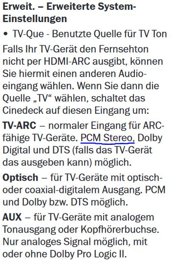

Sieht so aus als wäre das das Problem. Ich habe nochmal die Bedienungsanleitung studiert und bin über diesen Eintrag gestolpert (zu finden auf Seite 23 Bedienungsanleitung Cinedeck PDF:
Bei dem Abschnitt geht es nicht direkt um Kompatibilität, sondern um die TV-Tonquelle, aber vielleicht ist das der finale Hinweis auf das Problem? PCM funktioniert, aber wohl nur in Stereo?

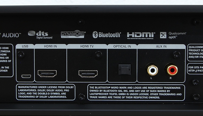

Was mir da noch einfällt, stecken TV und PC an den richtigen Ports des Teufel-Systems? Der eine ist ja explizit für TV mit ARC und der andere für externe HDMI Quellen.
Folgt man der Beschriftung des Bildes ist die Grafikkarte bei "HDMI IN" eingesteckt, Fernseher bei "HDMI TV".
