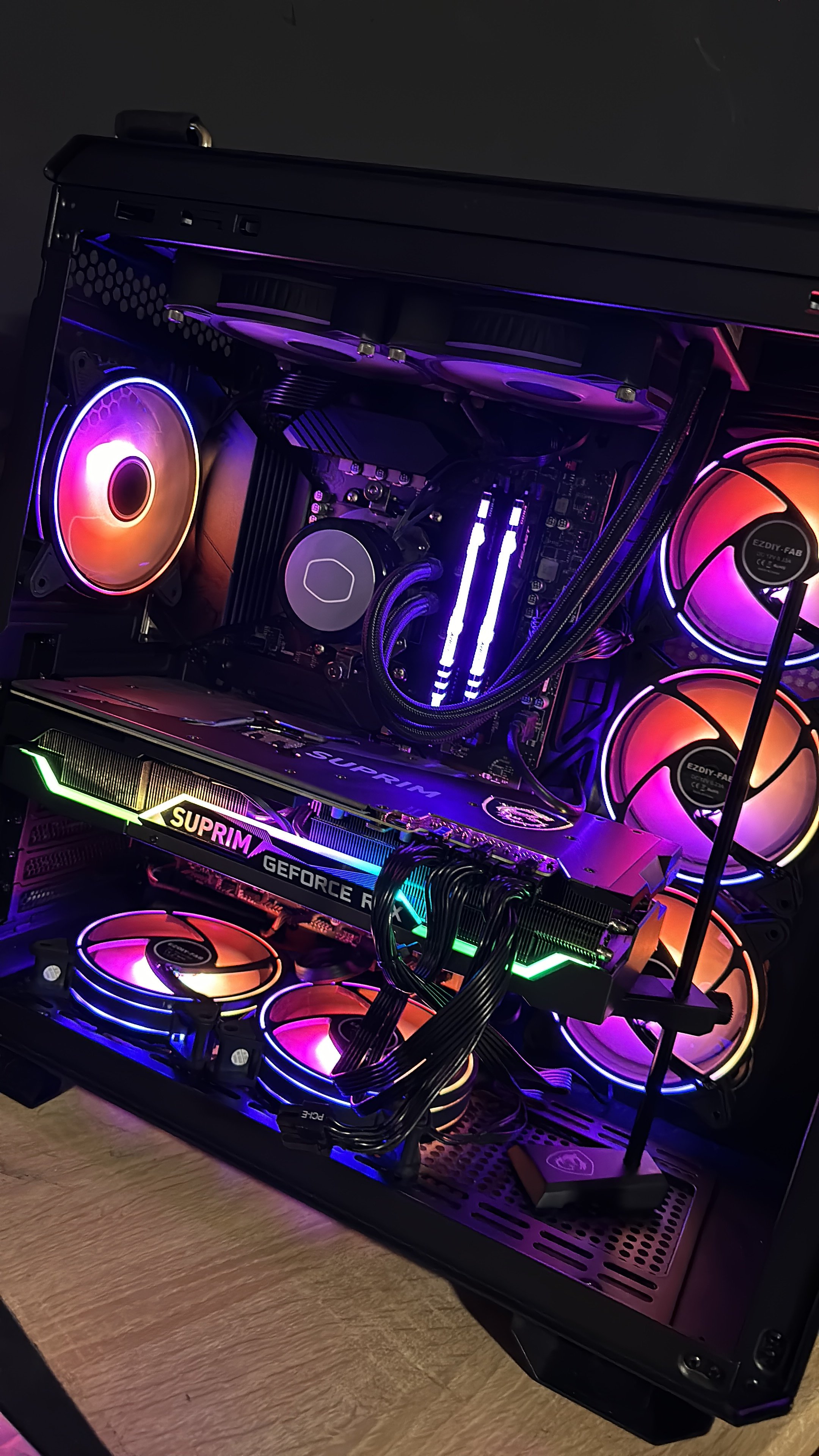

Abend, ich habe vor paar Tagen ein Upgrade meines PCs gemacht, momentane Hardware ist:
MSI MPG B550 GAMING PLUS Mainboard
MSI GeForce RTX 3080 Suprim X
Kingston Fury DDR4 3200MT/s 64GB
AMD Ryzen 9 5900X 12 Cores
CoolerMaster MasterLiquid ML240 Illusion
Kingston NV1 1TB NVMe M.2 SSD
Jetzt zum „Problem“
Seitdem ich den Ryzen eingebaut habe drehen die Lüfter am Kühlblock gerne mal auf für Kurze Zeit, sowohl im Idle als auch z.B wenn ich den Explorer öffne oder auf Discord am talken bin. 3DMark CPU Tests plus CoreTemp sagen mir das meine CPU unter Stress nicht heißer als 75-78 Grad wird, im Idle ist sie bei 40-55 Grad, ich habe auch bisschen dieses Lüfterproblem beobachtet, die CPU ist bei 40 Grad und geht bis 55-60 Grad, dann dreht die AIO auf und die CPU geht wieder auf ca. 43 Grad und das wiederholt sich hin und wieder, Lüfterkurve im BIOS ist auf Auto gestellt (nicht auf PWM weil sie dann ständig auf max dreht) die Lüfterkurve ist folgendermaßen eingestellt:
0-20 Grad - 30% RPM
20-40 Grad - 50% RPM
40-60 Grad - 60% RPM
60-80 Grad - 100% RPM
Auf 60% ist sie hörbar aber nicht penetrant. Ich habe auch schon BIOS Reset gemacht weil beim Einbau das BIOS gebricked ist und ich es durch BIOS Flashback neu aufspielen musste. Ich bin nicht im Thermal Throttling da die Tj. Max auf 90 Grad ist
Performancetechnisch bin ich extrem zufrieden und die RTX3080 ist für meine Nutzung auch perfekt. Kann es sein das meine AIO etwas zu schwach ist für nen Ryzen 9? Ich hatte davor den Ryzen 5 3600 drin im Precision Boost Overdrive auf 4,2GHz, der Ryzen 9 ist auch im PBO und läuft auf 4,95GHz, reicht es auch PBO zu deaktivieren um das Problem damit zu beheben, wenn ja mit wie viel Prozent Leistungsverlust kann ich rechnen wenn PBO deaktiviert ist und die CPU wieder auf dem Standard von 3,7GHz läuft.
Vielen Dank für die Hilfe und ich hoffe dass ich dieses Problem schnell beheben kann.
Das Bild vom PC war kurz nach dem Aufbau, Kabel werden noch versteckt bzw wird die Karte vertikal verbaut
