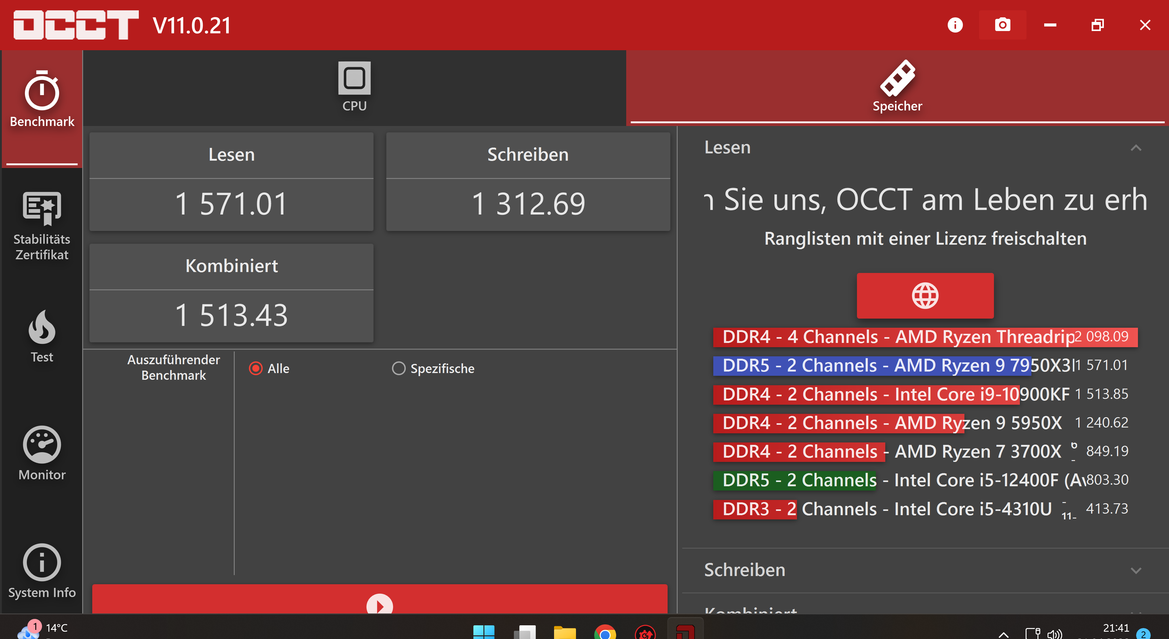

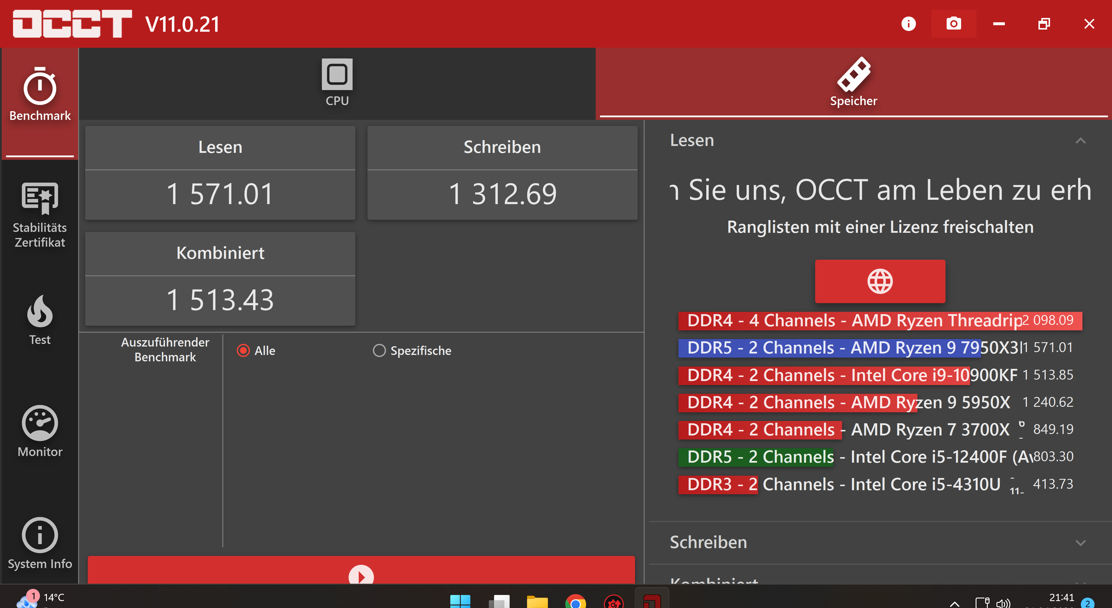

ich lass seit 10 min den stresstest laufen, die temps sind bei maximal 87 grad was vollkommen okay für ein 7900x 5nm ist

Ok, du findest die Unterstellungen zwar nicht nett aber halten wir fest:
2 Systeme mit Ryzen 7900X - ohne XBOX Game Bar - wundern über Ruckler in Spielen - da liegt die Vermutung doch sehr nahe, dass es am Erbauer liegt.

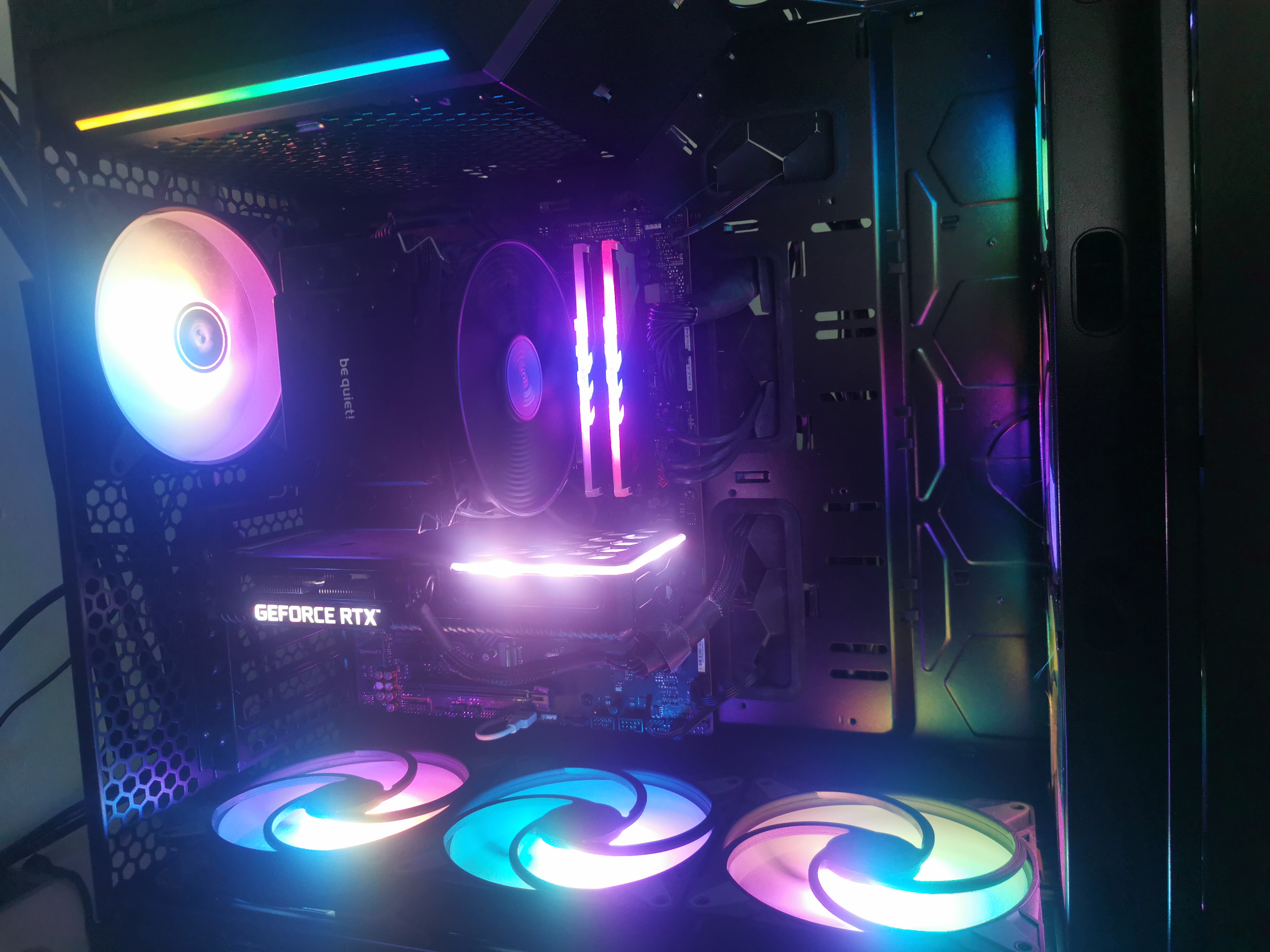

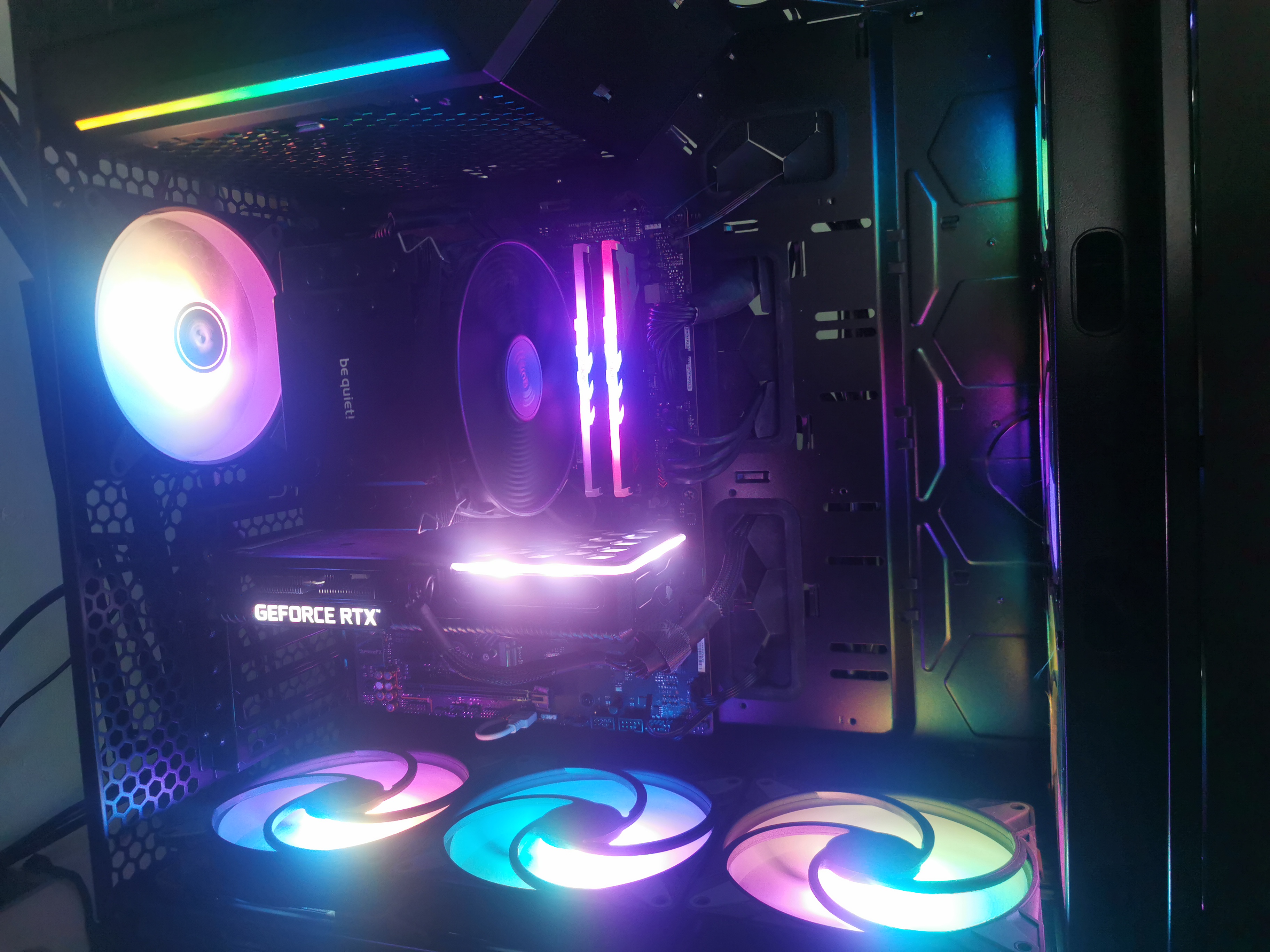

Das Foto von dem Rechner is auch nich so der Brüller aufgrund des Rgb gefunzels erkannt man da genau gar nix.
